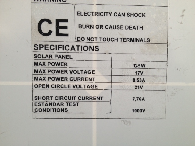

    Cita Iniciado por Tortolacinco Ver mensaje
    En cuanto al Isc e Imp ......... ¿ tu extrañeza es como la mía o al leer lo que digo ?
    Que no es normal, la Isc siempre es mayor que la Imp.
    Lo que si noto en tus comentarios, como cuando dices que Problemas de sombras en un velero es prácticamente imposible de evitar, aunque en la primera instalación está casi conseguido, no tanto en la de los 3 últimos. Pero en general están bastante "asombrados" es que "parece" que no le das mucha importancia a las sombras, y pueden llegar a ser determinantes en según que tipo de instalación/conexión.
    Tienes que tenerlo presente siempre para realizar cualquier tipo de medición, y no digamos para funcionar el día a día.
    Tener una placa a una sombra parcial durante todo el día, es hacer el canelo. Para eso es mejor no ponerla.

    carlos6025
    Te lo decía porque en vacío, con sol y sin sombras, deben dar una tensión entorno a los 20 voltios. Si solo son 17, algo va mal.
    Si, en efecto dan alrededor de los 20 (19,91 la que menos).
    Pues es lo que dicen las placas
    Bueno, me explico. Al decir generalmente "asombrados" me refería a muy pocas sombras y cuando las hay, por cortos espacios de tiempo. Ahora, al estar en puerto, estoy fijo y me afectan, a veces, los mástiles de los vecinos, pero es por poco tiempo. Pero normalmente estoy fondeado, por lo que el barco siempre está orientado en la dirección del viento y los vecinos están muy distanciados para poder arrojar sombras. Lo que no puedo evitar son las sombras propias, pues si el sol está en la dirección de donde viene el viento, durante un rato son mis mástiles los que joroban. Otras veces pueden ser los eólicos. Pero están ubicadas para no recibir sombras con sol prácticamente vertical. Es todo lo que estaba a mi alcance al montarlas.
    Y ahora la sorpresa. He cortocircuitado solamente las 3 de 135w y no me dan ligeramente por debajo del Isc sino que dan 5, 4.9 y 5 frente a los 7.76A
    En las de 85w no puedo verlo por no tener acceso a las conexiones (hay que hacerlo desde otro barco y no sin inconvenientes, o cuando el barco esté en tierra para mantenimiento, que por ciertp le toca en marzo)

    Vaya tela con la pegatina. Parece que la han terminado a boli y con las características en inglés van y ponen "estandard". La ISc y las Imp si que están al revés.

    lapegatina mas que a boli parece que la han recortado a trozos de otras placas y se la han puesto a esas, vete tu a saber que te vendieron.
    Cita Iniciado por andymnoche Ver mensaje
    Pues no deben ser chinas, porque no sé si habéis visto un ePhone 5. Está "clavao"...... aunque también puede ser cierto aquello de que "chapuceros hasta debajo de las piedras"
