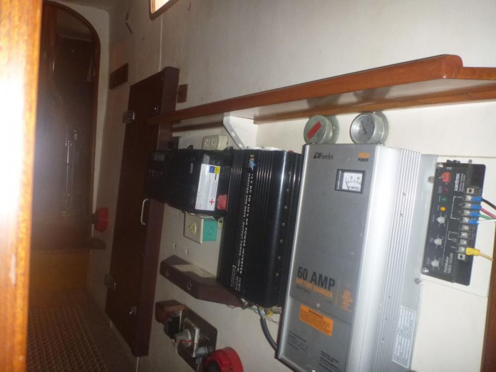

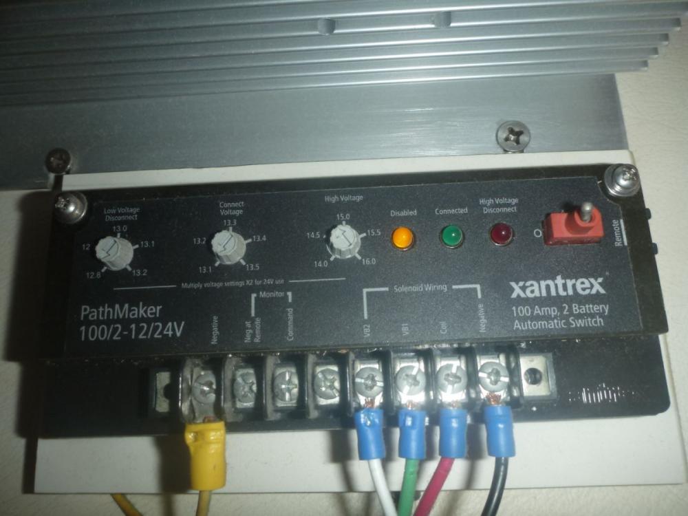

    Os adjunto unas fotos de la instalación en el exterior de la cámara de motores. Creo que para que podáis aconsejarme tenéis que conocer toda la instalación. Y casi juraría que algo puede que no esté bien o no sea correcto.
    En la general se aprecia en primer lugar el PathMaker de Xantrex que me une el banco de baterías de servicio (6 gel) con el de motor (2 agm) en cuanto detecta que hay una carga que supera los 13.1v cargando así los dos bancos simultáneamente, pero que las separa si el voltaje llega a los 12.5v y además limita la carga máxima a 14.4v (todo ello es programable, pero el Vmax. solamente da opción de 14v o 15v. Yo lo he situado sensiblemente en la mitad …. ¿será correcto?)
    A continuación el cargador a 220 (60 A), el inversor para 220v (1.000w) y después un cargador-inversor a 110v Magnum MM1212 (1.200w a 120v). Debo aclarar que apenas se utilizan como inversores, si acaso con algún pequeño cacharro de cocina.
    Encima del cargador 220v está el termómetro de la sala de máquinas (y de las baterías y los 2 reguladores solares y el de los eólicos ). Ahora marca 30º, ya que ni arranco el motor ni el generador, pero normalmente sube a los 40º, y aunque no pasa de ahí, tampoco baja a pesar de conectar la ventilación forzada.
    Y casi a ras de piso, los desconectadores individuales (rojos) y un deconectador general de negativos y otro,el habitual, de positivos.
