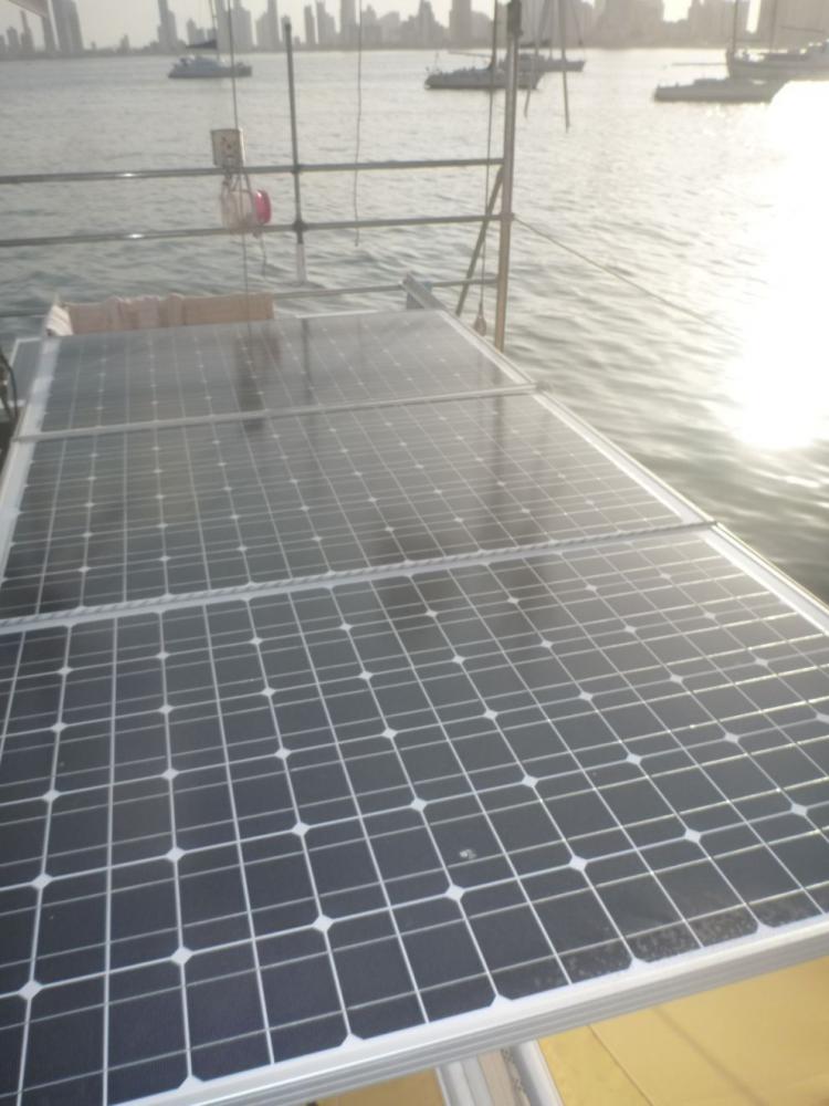

Estoy absolutamente desconcertado con mis paneles.
Desde hace un par de días la carga ha bajado bastante (de unos 132 de media diaria a 88), pero el primer día estuvo bastante nublado y no le dí mayor importancia. Ayer, algo menos nublado y el mismo resultado, lo que me hizo pensar que algo no marchaba. Vi que las placas habían acumulado bastante polvo y supuse que esa era la causa. Esta mañana las he lavado y cuando miro la carga a las 12 con sol vertical veo que no pasa de 8A.
Lo primero que se me ha ocurrido es que las baterías podían estar a tope (a pesar de que el monitor decía que faltaban unos 108A), y para comprobarlo he medido la entrada y salida de los reguladores y ahí ha saltado la sorpresa.
Las 4 placas de 85w, policristalinas, enviaban 7,5A y el regulador los pasaba íntegros a las baterías (que al estar en carga, marcan 13v).
Las 3 placas de 135w, monocristalinas, enviaban 0,3-0'5 A. Alarmado las he ido comprobando y siendo su voltaje creo que correcto (19,9. 20,05, 19,7) el amperaje ha desaparecido prácticamente (0,1, 01, 04)
¿Qué puede estar pasando? ¿Alguna sugerencia?

Así debería ser, qué menos que 7A/placa, que por cierto son de 54 celdas.Cita:

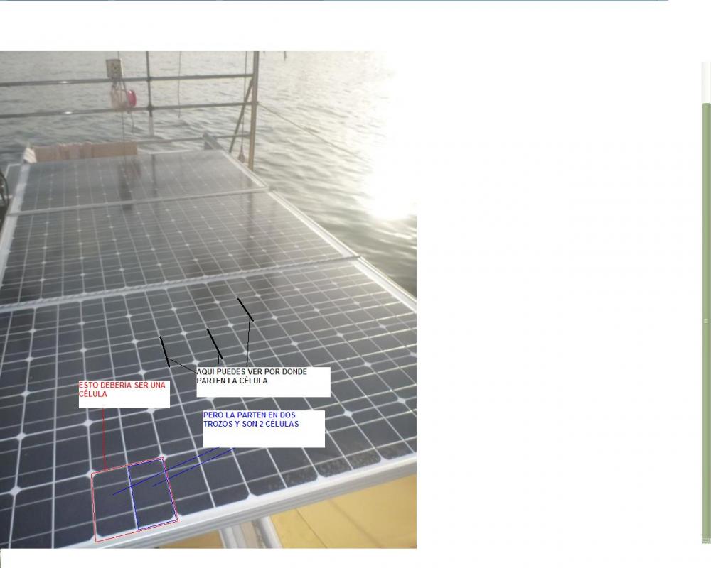

Me juego que no son 54 celdas son 108 medias celdas. A mi unas aquí también me confundieron. Son 108 medias celdas en 3 paralelos de 36 celdas que cada una es un panel en sí. Midelas a medio día con sol casi perpendicular y prueba entre uno y el otro array. Luego para ver la máxima potencia debes bajar las baterías con un consumo grande en 220 V. Tipo un secador de pelo de 800W si te lo permite el inversor. En ese momento verás que la intensidad de carga va al máximo pues como las baterías están siendo exprimidas entonces baja el voltaje y el regulador abre la canilla. Ahí te va a dar lo máximo que pueden cargar. Saca las medidas y vemos entonces. Que te parece ? Así hago yo cuando quiero ver el máximo de poder de los paneles en una instalación.

[No sé cómo ver si son dobles o medias las celdas. ¿Se puede comprobar de algunea manera? Envío una foto.
Archivo adjunto 6679

Son 108 medias celdas,fijate que cada cuadrado que parece una celda está separado al medio,o sea son 2 medias celdas en serie. Como son 6 columnas de medias celdas, están conectadas de forma de tener 3 paneles solares en paralelo dentro de la estructura.

Recuerda que al estar horizontales por la naturaleza del lugar de instalación, nunca van a rendir al 100% salvo en latitudes ecuatoriales o entre trópicos en la mayor parte de las horas cercanas al mediodía. Es razonable que no lleguen al 100 % el resto de las horas si estás en horizontal. Es pura teoría....la respuesta la tienes haciendo test de cargas entre horas un día soleado sin nubes y saldrá el verdadero dato de pérdidas por inclinación fuera de rango.
Son 108 medias celdas.

Te lo explico en la misma foto:
Archivo adjunto 6680

Gracias por vuestras respuestas. Ahora está claro lo de las medias células. Eso ¿es bueno o es malo? Me temo que no demasiado bueno ¿verdad?.

Por dimensiones, las mas edecuadas serían las Suntech y las Sonali (mejor dicho,las que menos problemas plantearían, pues no olvidéis que estamos hablando de un velero).
Las Sovelo serían mas problemáticas.
Y de envidias nada. El o los que queráis estáis invitados a conocer Cartagena. Sinceramente merece la pena y el "hotel" ya lo tenéis
Tortola debes probar ambos array por separado al darle sol a pleno a ver que amp dá cada rama con un consumo grande en ese momento de la prueba. No es necesario que descargues las baterías. Basta con que el consumo sea mayor que lo que los array dan y ves que el regulador abre el grifo a máximo para compensar el descenso de voltios de las baterías. No puedo aconsejar nada de las placas por no saber como son. Lo de medias celdas es porque es imposible de otra manera poner tantos watt en esas estructuras compactas.
