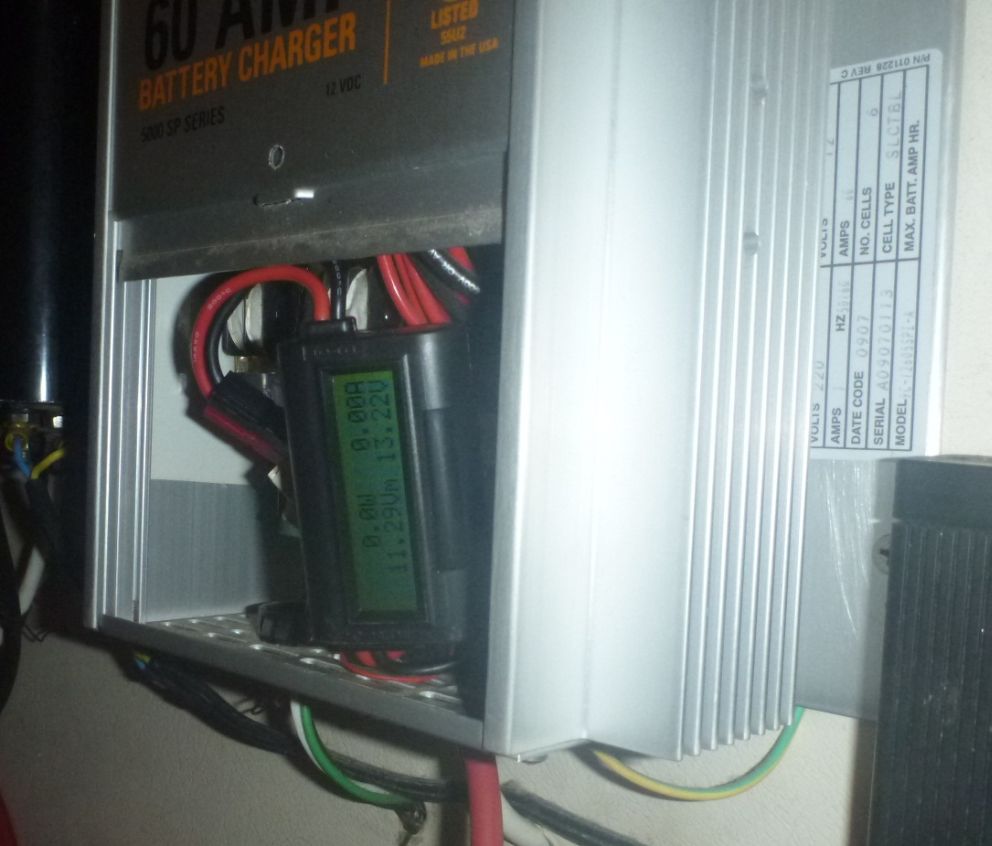

    Como dije ayer, anoche dejé las baterías sin "cenar", por lo que esta mañana, a las 5:15 marcaban 11,95v. Desconectado absolutamente todo, a las 6:00 marcaban 12,20v, es decir, estaban al 50%.
    A las 9:30, hora de máxima carga (no sé a vosotros, pero a mi me resulta inexplicable que sea a esa hora), ambos sistemas (4x85w y 3x135w) marcaban 26A (con las pinzas 28,50A). Las de 135w, individualmente y siguiendo tus instruciones (he conectado un secador al inversor 220v lo que estaba generando una descarga de unos 40A, a pesar la entrada de 14-15A que marcaba antes el Xantrex) me han dado 4,8A, 4,3A y 4,9A. Luego, a la entrada de los reguladores, con las pinzas, las tres han sumado 15,5A y las 4 de 85w han dado 13,2. Apagado el secador, los datos obtenidos han sido sensiblemente iguales. ¿?.
    A las 10:45 la carga total ha bajado (Xantrex) a 21A
    A las 12:00, 20A
    A las 15:10, hora en la que estoy escribiendo, 18A
    No obstante, a esta hora, las baterías habían recibido 129A, lo que me hace suponer que alcanzaremos los 145-150A en el día.
    Es decir, lo lógico, a mayor descarga de las baterías mayor eficacia de los paneles. Pero ¿por qué la hora de máxima carga está alrededor de 3 horas después de la salida del sol? ¿por qué a sol vertical ninguna pasa del 40% de su valor máximo ( ni las de 85w ni las de 135w)?

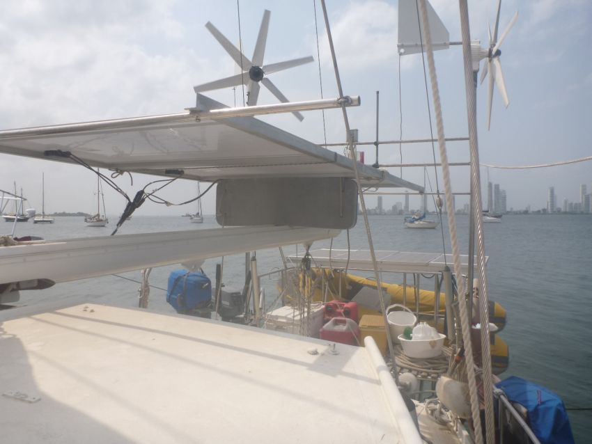

    Adjunto unas fotos que aclaran lo que tengo que montar y desmontar cada vez después de una navegada. Como se puede observar, las 3x135w está ubicadas sobre la botavara de la mesana. Hay que desmontarlas a ellas y a su "estructura" (no acabada aún) y almacenarlas (otro problema), para una vez llegados a destino, hacer la operación contraria. Una paliza al sol.
    Placas en el Caribe-montaje-provisional.jpgPlacas en el Caribe-montaje-provisional-1.jpg

    Con un Midnite o cualquier otro mppt de los gordos casi da igual lo que compres a nivel de numero de celulas. Tienes batería a 12v así que si pillas por ejemplo panel de 36,60 o 72 celulas los puedes hasta poner en paralelo. Ya es mas por cuestión de la caida de tensión que las pongas en series o no.
    Vamos que las que te encajen por espacio y precio.
    Y usar placas como valla, aunque esa vertical?

    Bien, instalado y probado el "medidor de consumos"
    Funcionó bien, tuvo un pico de 45,3A (al conectar el cargador), al instante quedó a 42-43A y al poco se estabilizó a 33-34A. Los cables no se calentaron en absoluto (lo comprobé varias veces, especialmente al principio)
    Lo dejé en marcha toda la noche y a otra mañana marcaba unos consumos de 87,6A y 1,15Kwh (deduzco que con un voltaje medio de unos 13v).
    Para reducir la longitud de los cables lo instalé dentro del cargador, lo que hace bastante incómodas las lecturas, pero creo que he encontrado una herramienta muy interesante para conocer en detalle todo nuestro sistema, algo importante en general pero que en un barco es vital. A mi entender, un instrumento muy recomendable.
