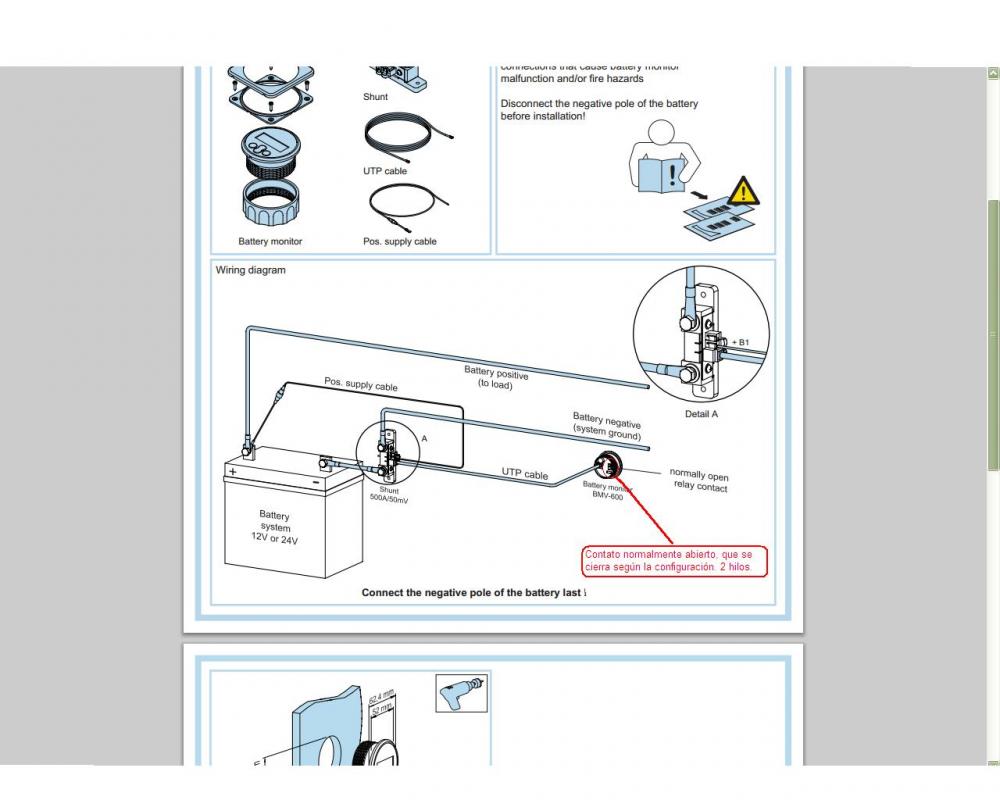

    Por SOC de la bateria. A un determinado estado de carga (SOC), un monitor de baterias da la orden al grupo para que arranque. Una vez que las baterias ya han recuperado la carga que tu estimas, vuelve a enviar la orden para que el grupo se pare. Por ejemplo, que arranque a un SOC del 35% y que pare a un SOC del 60%. De esta forma el grupo va a arrancar cuando las baterias realmente lo necesiten, y no en función de la tensión, que como sabemos no es una buena referencia. Así les das un mejor cuidado a tus baterias, y te durarán más tiempo.
    Creo que voy a tomar esta opción, me atrae mucho la idea de poner el monitor en la entrada de la casa y que así nadie de la familia tenga dudas del porcentaje de carga de la batería, y el desentenderse definitivamente de encender y apagar el motor. Eso si, tendré que llevar el cable UTP por un par de arquetas, unos 20 metros en total. Nunca he pasado cables por arquetas subterraneas, espero que no haya problemas.
    Estoy mirando los manuales del Victron 600S y no tengo claro que conexiones y configuración habría que efectuar para llevar a cabo lo que comentas:
    - En cuanto a las conexiones, veo esta guía y no se donde y como se conectaría ahí el controlador del grupo electrógeno.
    - En cuanto a la configuración del monitor, supongo que habrá que ajustar algún parámetro en este, leyendo este manual diría que los valores a configurar son "Límite de descarga" y "Restablecer relé SOC" (página 13).

    Exacto, los parámetros para configurar el relé son "DF" (= límite de descarga) y CIS (=Restablecer relé SOC). El relé se encuentra en la parte trasera de la pantalla por lo cual te hace falta otra linea (bipolar) desde la pantalla hasta el controlador del grupo.
    En la guia el relé consta como "normally open relay contact".

    El 600S viene con un cable UTP de 10 mts. Ya no se si añadiendo más cable su funcionamiento será correcto. Puedes preguntar a Victron.
    El monitor lleva un contacto abierto de 2 hilos que se cierra según la configuración. Por ejemplo, que se cierre cuando el SOC baje hasta el 35% y que se vuelva a abrir cuando suba al 70%. O que se cierre cuando la tensión de baterías baje hasta los 44 voltios y que vuelva a abrirse cuando suba a 53 voltios.
    Consejos para ampliar instalación fotovoltaica de 7 días/semana-monitor.jpg

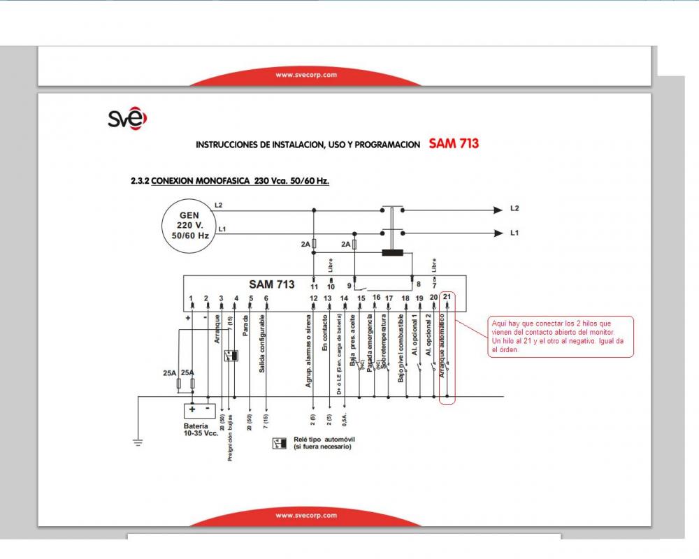

    Esos 2 hilos se deben conectar al borne nº 21 y negativo del controlador. Así, cuando el monitor cierra el contacto, le manda la orden al controlador SAM713 para que arranque el grupo. El SAM713 ya se encarga de los tiempos de calentamiento, protecciones, alarmas, etc.
    Y cuando el monitor vuelve a abrir el contacto, le vuelve a mandar la orden para que el grupo se pare. Y otra vez el SAM713 se encarga de mantener el grupo un tiempo en marcha para enfriarlo, protecciones, etc.
    Consejos para ampliar instalación fotovoltaica de 7 días/semana-monitor-2.jpg
    Hay varios parámetros a configurar, que tienen que ser correctos para que el monitor haga bien sus cuentas. Entre ellos está: capacidad bateria a C20, Factor de carga, Peukert, tensión mínima y corriente máxima para sincronizar, límites de SOC y de Tensión para activar el relé, etc. Es sencillo. Cuando lo tengas instalado lo vemos.

    Es casi seguro que ese controlador lo manda arrancar el inversor solener. Mira el borne nº 21 del controlador del grupo, pues tiene que salir un cable que vaya al inversor solener. Y es en el solener donde tienes que configurar la tensión a la cual activa un relé auxiliar que hace mandar al grupo para que arranque.
    Tengo un problema: no encuentro ningún manual en condiciones del inversor, y cuando entro en la configuración me pide una clave (4 dígitos). ¿Hay alguna clave estandar o por defecto?

    El monitor no solo te vale para ver como vas de SOC, también te hace arrancar el grupo cuando realmente es necesario. Pero bueno, tu decides.
    Si no te es posible configurar el inversor adecuadamente para que te arranque el grupo, también tienes la opción de utilizar el contacto auxiliar del regulador FM. En él puedes configurar tensión de arranque y paro, y un tiempo de retraso desde que se alcanza las tensiones programadas hasta que manda la orden de arranque o paro.

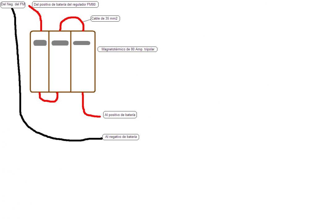

    Para el de CA, sería más o menos así:
    Archivo adjunto 5836
    Eso significa unir un polo del regulador con otro de la batería usando cinta, ¿no? (negativo del fm con negativo de la batería). ¿No se puede conectar como si fuera bipolar dejando un polo libre en cada lado?

    Eso es, negativo con negativo. Pero de cinta nada, no se te ocurra que con esas intensidades de 80 amp. con el tiempo se te puede quemar. Un ficha de empalme, con sus tornillos de apriete.
    El motivo de poner en serie 3 módulos es para que el poder de corte sea efectivo. Ya te dije que la CC es puñetera y el arco(fogonazo) que se produce al abrir el circuito, es más difícil de apagar que el de la CA. Al tener 3 módulos, el poder de corte se multiplica por 3.
    Si instalas un disyuntor de CC no hace falta poner 3 módulos, porque ya está diseñado para ese poder de corte en CC.
    ¿Esto quiere decir que un magneto de 63 A de 2 polos tiene menos poder de corte que el diseño que has puesto de 3 módulos en serie de un magneto de 80 A? ¿Lo de los modulos en serie es para que el magneto sea más estricto con la corriente? (Por ejemplo el que tengo ahora de 50 aguanta durante varias horas intensidades en torno a 60-65 sin saltar).
    No se podría hacer un diseño en el de 3 polos usando:
    - 1 polo (arriba y abajo) para negativo de Fm y de baterías.
    - 2 polos (arriba y abajo) con sendos puentes para positivo de fm y baterías.
    ¿Funcionaría?
    Por supuesto.
    Cita Iniciado por MrMaxKele Ver mensaje
    No no no. A ver, una cosa es la intensidad a la cual salta un magneto y otra muy distinta es la capacidad de corte.
    A ver ti me se explicar:
    Pongamos tu caso. Tienes un magneto de 50 amp. de CA. Significa que cuando la intensidad que circula por él, supera los 50Amp,(según el tiempo que están pasando esos 50 amp. ) salta y abre el circuito.
    Si instalas uno de 80 amp. te saltará cuando la corriente sea mayor de 80.
    Pero ¿que pasaría en el caso de producirse un cortocircuito en el FM o en los cables? ¿Cuanta intensidad crees que circularía por el magneto en ese momento?
    Varios cientos de amperios, incluso miles de amperios.
    Bien, pues la capacidad de corte es eso, la cantidad de amperios que ese magneto es capaz de soportar ante un cortocircuito y que es capaz de actuar (de abrir) sin que se produzcan daños o se queme ese magneto.
    Pero es que, además, según sea el tipo de corriente (CC o CA), también tiene que ver con la capacidad de corte del magneto.
    Un magneto de CA que sea capaz de abrir cuando, en un cortocircuito, pasen 500 Amp., solo tendrá un poder de corte de, pongamos, 200 Amp. cuando la corriente sea CC.
    Por eso, poniendo en serie 3 módulos de un magneto de CA, tiene el mismo o parecido poder de corte, ante un cortocircuito, que un magneto de CC con 1 sólo módulo.
    Fíjate en el magneto de 50 que tienes ahora que pone 4500. Ese es el poder de corte, es decir, que es capaz de soportar y abrir el circuito en el caso de un cortocircuito que genere hasta 4500 Amp., pero para CA. Si el cortocircuito genera una corriente mayor de 4500, ese magneto no sera capaz y se quemará, y lo más importante, seguirá manteniéndose el cortocircuito en la instalación y las líneas se quemarán.
    Sin embargo, para CC, su poder de corte es claramente inferior, simple y llanamente porque la CC necesita una distancia de apertura de contactos mayor que para la CA.
    Si lo que te preocupa es que el negativo o positivo de la línea, entre FM y baterias, no queda "protegido", no te preocupes. Es de lo más normal en instalaciones FV aisladas que el negativo no tenga ningún tipo de disyuntor o interruptor que lo corte. ¿a que tu inversor no tiene disyuntor o fusible en uno de los polos?
    No te preocupes por el negativo y ponle más atención a los cables que van del FM a la batería, que me apuesto 1 euro a que no superan los 10mm2 de sección, cuando deberían ser de 35 mm2. Eso si que es importante, ya que van a pasar 80 amp. por esos cables.

    Para saberlo, abres la tapa de abajo del FM y se ve claro.
    Los cables que van a las placas no necesitan una sección de 35mm2. En principio, con 16mm2 tienes suficiente, pues por ellos circula la mitad de la intensidad que por los que van al magneto, ya que la tensión a la que trabajan las placas es el doble que las baterías, y Int. x Tens. = Potencia. Como la potencia es la misma a la entrada que a la salida del FM, al doblar la tensión, la intensidad disminuye a la mitad. Pura matemática.

    No me aclaro con el cable de 35 mm2 que debería de comprar. Es decir, ¿voy a una tienda de electricidad y que digo?
    Viendo por ejemplo estas 2 tiendas:
    Tienda 1.
    Tienda 2.
    Veo que si cable flexible, con 1 hasta 6 hilos, libre de halógeno, de 750 V, de 1000 V, etc. Está claro que la sección tiene que ser de 35 mm2, pero según veo me hacen falta más datos.
  21. #121
    jul 2010
    Vega Baja del Segura
    2.682
    Predeterminado Re: Consejos para ampliar instalación fotovoltaica de 7 días/semana
    Tienda 1.
    Tienda 2.
    No me gusta recomendar tiendas online, creo que va contra las normas del foro, pero esta te lo deja “mascado”
    Cable cobre 35 mm2 RV-K 0,6/1 kv - Solarmania, tienda online de energías renovables
  22. #122
    ago 2010
    alicante
    5.317
    Sobre todo que sea flexible. Lo de libre de halógenos no es necesario.
