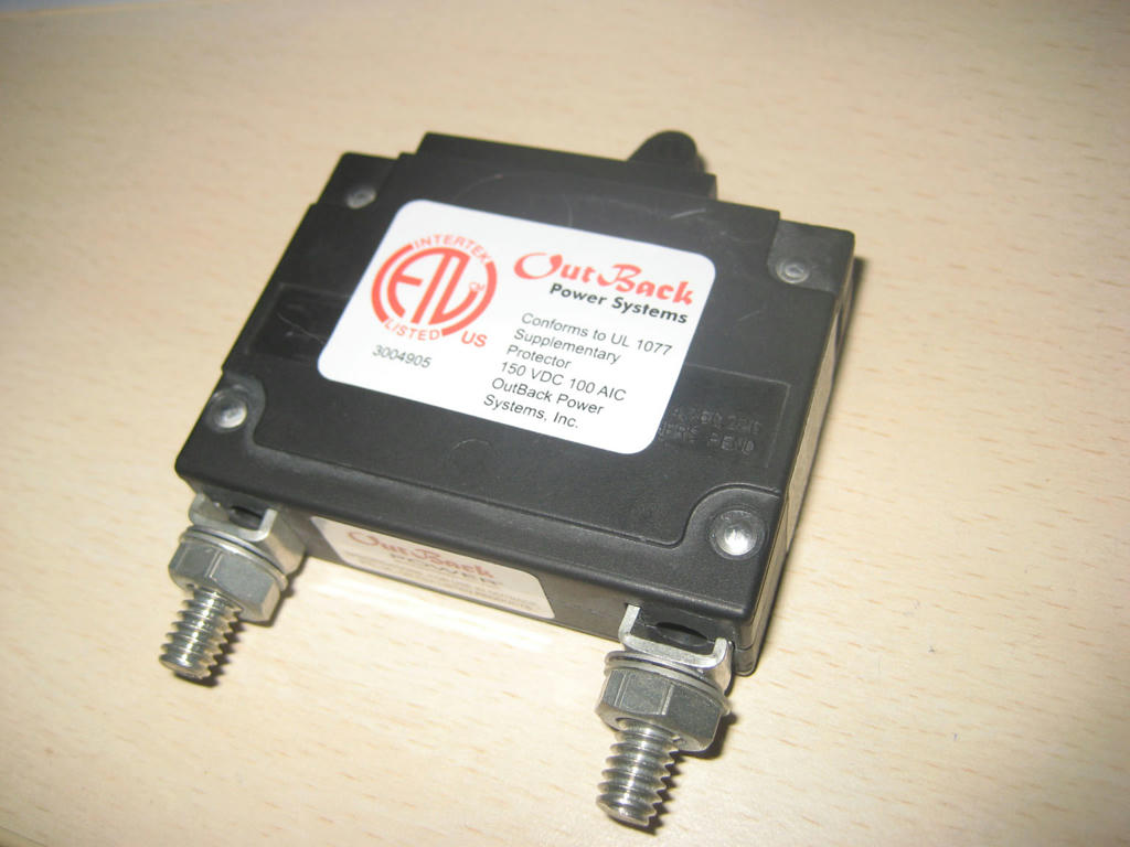

    Descripción en la página de Outback:
    Panel mount breaker: 80 Amp, 150Vdc, 1/4” stud terminals. Front panel, single pole mount with stud terminals on the back. Ring terminals required.
    Foto:
    Es pequeño, 4x6x2 cm aproximadamente.

    Si no recuerdo mal, tiene dos roscas en la parte donde esta la palanca y se puede atornillar a una caja para montarlo.
    Encajan perfectamente en los cajas de midnite solar como este: MidNite Solar - Renewable Energy System Electrical Components and E-Panels.

    Pues ya sabes, 1 terminal de agujero a cada cable, cinta aislante o funda termoretractil y solucionado.

    A ver si me aclaro, actualmente tengo un magnetotermico con 2 polos (sendos positivos y negativos arriba y abajo), por ello también sirve para enlazar los cables del regulador a las baterías.
    El disyuntor que he fotografiado es de un polo, por tanto tengo que conectarle el polo positivo que sale del regulador y el positivo que viene de las baterías. Por el otro lado tendría que unir los negativos de regulador y baterías con una ficha de enlace.
    Luego, donde están los tornillos grandes con las tuercas es donde tengo que poner los terminales.
    ¿Me equivoco en algo?

    En nada, perfecto. Positivo del regulador (con su terminal) en el tornillo de arriba. Positivo de baterías (con su terminal) en el tornillo de abajo. (es un mero formalismo, al revés también funciona). Le das unas vueltas a los dos terminales con cinta aislante roja, que te indica que es positivo, y te queda niquelao. Y si pudieras aislar los tornillos de alguna forma, mejor, para evitar que te toque alguna chapa, cable u otra cosa. Y esas 2 tuercas tienen que estar bien apretadas, pero sin pasarse, no te cargues el disyuntor. Hay que dejar de apretar 1/4 de vuelta antes de romperse.

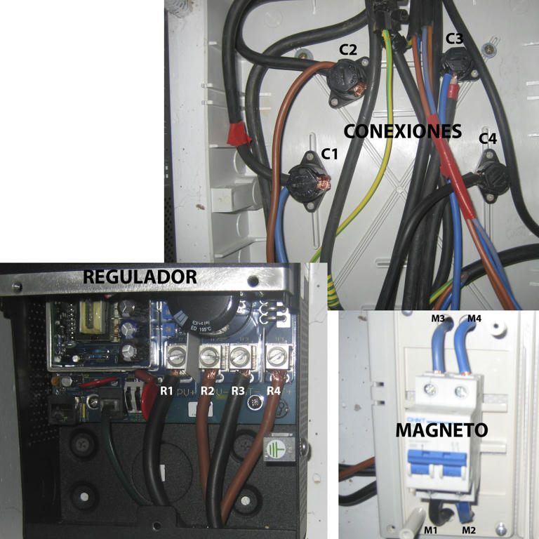

    Predeterminado Re: Consejos para ampliar instalación fotovoltaica de 7 días/semana
    Así es como están ahora las conexiones:
    - R1 (PV +) a M1
    - R2 (PV -) a C2
    - R3 (Bat -) a C4
    - R4 (Bat +) a M2
    - M3 a C1
    - M4 a C3
    Esto es, actualmente:
    - El positivo que viene desde las placas es el cable negro de C1, el cual a su vez se une en el magneto con R1.
    - El positivo que viene desde las baterías es el cable negro de C3, el cual a su vez se une en el magneto con R4.
    La línea que quiero cortar en caso de sobrecarga es la que viene desde las placas, por tanto lo que debería hacer es:
    - Conectar el cable negro de C1 a uno de los bornes del nuevo disyuntor.
    - Conectar el cable R1 al otro borne del nuevo disyuntor (estos 2 primeros puntos significan que el enlace C1 quedará vacío).
    - Respetar la conexión R2 con C2 (unión negativo de placas con entrada de placas negativa del regulador).
    - Cambiar el cable R3 (Bat -) por uno de 35 mm y unirlo con el otro cable de C4.
    - Cambiar el cable R4 (Bat +) por uno de 35 mm y unirlo con el otro cable de C3.
  8. #133

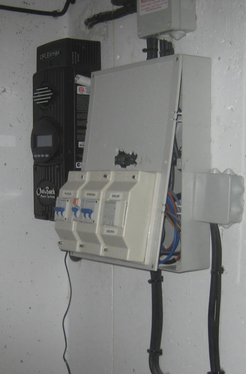

    Esa instalación está pensada para lo que tenías antes. Pero ahora tienes que cambiar.
    Lo que yo haría:
    - Ya que tienes ese manetetotérmico de 50 Amp. aprovéchalo para la línea que viene de las placas, tanto el positivo como el negativo.
    Es decir, el magneto de 50 queda en medio entre + y - de placas y PV+ y PV- del regulador.
    El nuevo disyuntor en medio entre el positivo de regulador B+ y positivo de batería.
    En negativo del regulador B- directo al negativo de baterías.
    ¿lo entiendes así o lo detallo mejor?

    OK, muy interesante. Entonces debería hacer lo siguiente:
    - Respetar R1 (PV +) a M1.
    - Respetar M3 a C1 (contiene positivo que viene desde las placas).
    - R2 (PV -) a M2.
    - M4 a C2 (contiene negativo que viene desde las placas)
    - Cambiar el cable R4 (Bat +) por uno de 35 mm y conectarlo a uno de los bornes del nuevo disyuntor.
    - Conectar el cable negro de C3 (positivo que viene desde las baterías) al otro borne del nuevo disyuntor (estos 2 últimos puntos conllevan que el enlace C3 quedaría vacío).
    ¿Ahora si?

    AHORA SIII!!!
    Y tambien puedes conectar directamente el C4 al Bat- del regulador, si te llega, y así te quitas otro empalme.
    ¿ de que sección son los cables que vienen de las baterias a C4 y C3?
    Para hacer esos cambios te recomiendo que desconectes el positivo o negativo del borne de las baterias, no sea que vayas a tener un accidente. Cuando lo tengas todo, antes de conectar, revísalo muy bien, no sea que cambies positivo por negativo. Marca con cinta aislante roja el positivo en todos las puntas de los cables, te será de gran ayuda. Y haz los cambios por la noche o tapando las placas, que ahí puedes llegar a tener casi 100 voltios.

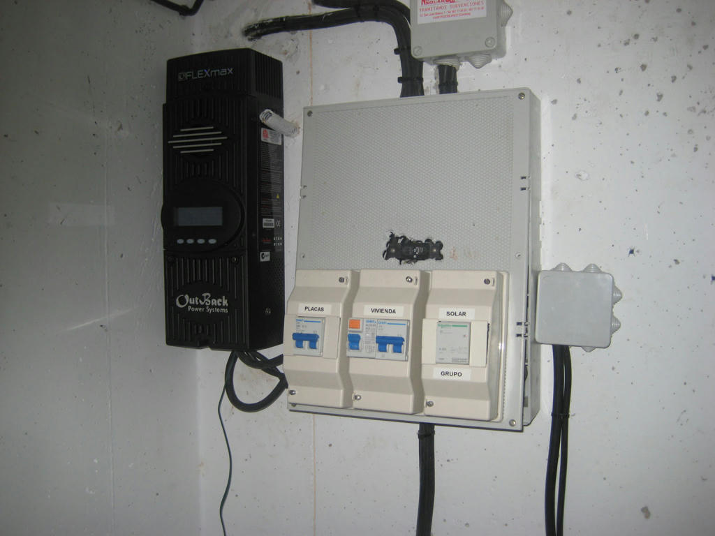

    Ya están hechos todos los cambios. Ayer toqué un cable que venía de baterías y saltó una chispa, así que hoy para curarme en salud desconecté las baterías. Hice los cambios a las 12.30 del mediodía, pero estaba nublado.
    Me ha costado mucho conectar los cables nuevos de 35 mm, el grosor extra y la flexibilidad más reducida dificultaban la labor (además quizás los compré demasiado justos, trabajaba con 2 cables de medio metro y tenía que forzarlos a doblarse en poca distancia). Por ello alguna conexión me ha quedado un poco chapucera, con varios hilos de cobre torcidos fuera de la conexión, ¿es grave? ¿poca importancia?. Viendo la instalación tampoco estaban todos los cables conectados a la perfección... Lo he hecho lo mejor que he podido teniendo en cuenta que tampoco podía permitirme estar mucho más tiempo y dejar a la casa sin carga ni energía (además a mitad de la instalación clareo el tiempo...).
    El otro problema es el asunto de la conexión al disyuntor nuevo, los terminales que compré de 35 mm no quedaban del todo ajustados, los achaté un poco con el martillo, pero lo que ajustaba por un lado se ensanchaba por otro, supongo que con un contacto parcial con el cobre basta (comenzando porque funciona, y por desgracia no me dio la impresión de dejarlo perfecto). ¿Consejos para mejorarlo?
    Tampoco he fijado todavía el disyuntor al panel de plástico (que no consigo cortarlo a no ser que sea a base de agujeros con el taladro...) ya que no veía segura la conexión de las 2 terminales como para forzarle una posición concreta.
    En cuanto tenga tiempo y el día sea adecuado espero dejarlo todo más presentable, de momento la caja de cables está abierta y el disyuntor "colgando", pero no debería pasar nada ya que están en el fondo de una habitación, protegidos de cualquier inclemencia.

    Después de preguntar por 2 ferreterías y un almacén de electricidad, me indicaron ir a un lugar especializado en soldaduras (Soldacor), no lo encontré y pregunté en un almacén industrial cercano, al final tenían ahí la máquina y me colocaron los terminales.
    A continuación fotos de como ha quedado al final, bastante cutre, horrible, pero espero que funcione:
    No había forma de cerrar la caja con los 3 cables de medio metro de 35 mm (obviamente tuve que hacer empalmes a los 2 cables que venían de las baterías), con los 2 tornillos de arriba es lo máximo que logré, y presionando los cables más de lo que me habría gustado.
    Agujerear el plástico un desastre, muy duro. Lo único que me funcionaba era la taladradora y algún recorte con un cuchillo de sierra...
    Aunque lo importante es que quede bien conectado, y diría que ahora si está bien (tanto el positivo que cambié del regulador, como las conexiones al disyuntor), menos mal que me avisó carlos, apenas me costó sacar los terminales tal como los puse ayer...
    Lo he puesto para que MRMAXKELE se hiciese una idea de lo que hay que hacer con el terminal, que veo que está muy "verde".
    Lo único que había hecho de instalaciones eléctricas hasta el momento es instalar luces en la casa , de electrónica si que tengo algo más de experiencia (toquetear y montar algunos ordenadores).
    Vinieron 2 técnicos a instalar las placas, aunque se limitaron a hacer lo que les indiqué, lo que no les dije ni se percataron (el tema del magneto y los cables...). Ya me cansé de depender de terceros y finalmente hice los cambios yo, normalmente se consigue mayor satisfacción y seguridad haciendo las cosas por uno mismo, además siempre viene bien aprender cosas nuevas y coger experiencia.

    Pues ya solo te falta dejarlo todo curioso.
    Una cosa , ¿ es que los cables de 35mm2 no son flexibles? Es raro que no hayas podido cerrar el cuadro por culpa de ellos.
    Si son flexibles, pero hay otros cables en la caja, con los que chocan, además he metido dentro varios cm de más por seguridad para no quedarme corto y para hacer las curvas menos cerradas.
    Luego está el tema del disyuntor nuevo con sus terminales... ya solo eso cubre toda la profundidad de la caja, y si encima hay cables detrás del disyuntor...

    Ya se que es una pasada, pero creo que deberías de replantearte la distribución de los “térmicos” exteriores, vale, lo mismo tienes que comprar otra tapa.
    Lo digo porque tener la caja así da mal royo.
