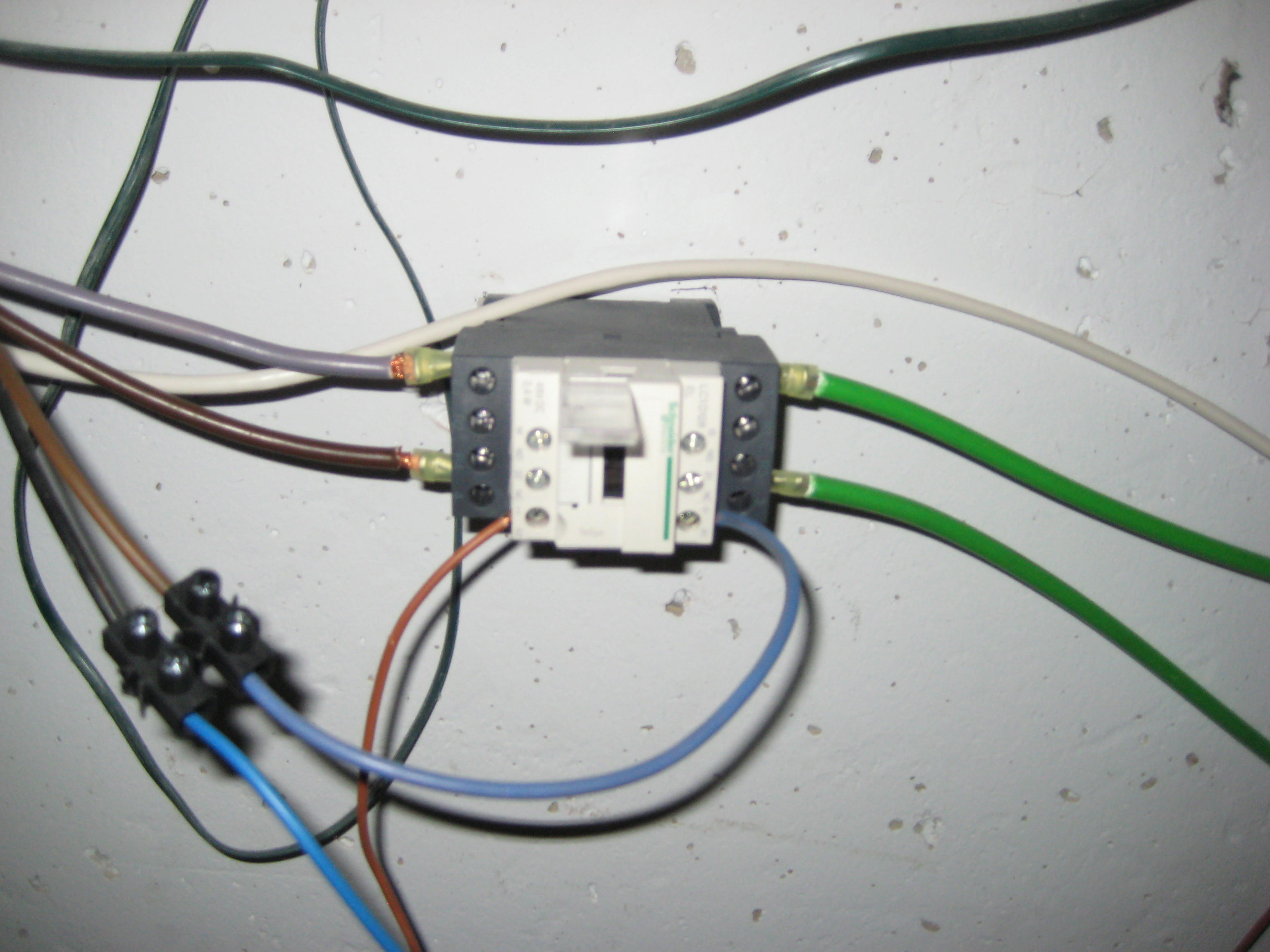

    Foto del contactor.
    Foto del contactor instalado:
    Lo instalé tal y como me dijiste, los cables de la batería en a1 y a2 y los de red en 1,2, 3 y 4.
    Con la palanquita no se a que te refieres, en el centro sólo veo la tapa de plástico (abierta en la foto).
    Ok, está correcto.
    También veo en la foto que la unión de los cables con los terminales (1,2,3,4) no es que sea una maravilla de terminación, ¿es posible que no esté bien apretado/soldado, se haya recalentado por ese motivo, y haya estropeado/fundido el plástico del contacto/tornillo del contactor?

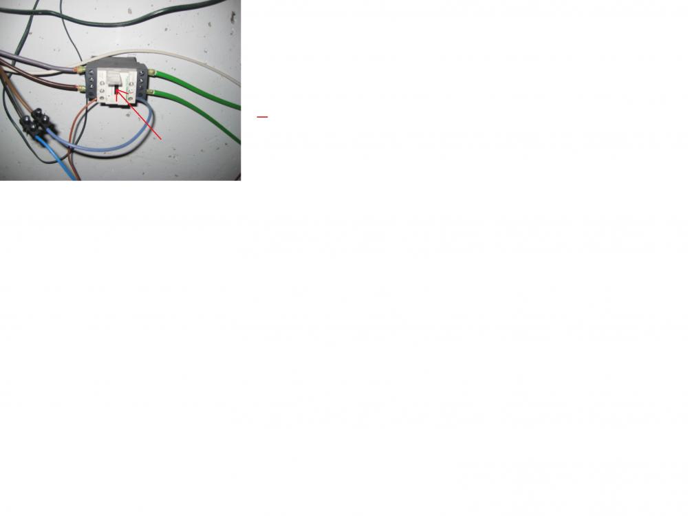

    Te lo señalo en la foto.
    Consejos para ampliar instalación fotovoltaica de 7 días/semana-contactor.jpg
    Normalmente, los contactores llevan un testigo para saber a simple vista si están activados o no. En tu caso, te lo señalo en la foto.
    He instalado alguno de estos, pero no recuerdo bien que tipo de testigo lleva. Puede ser un pequeño trozo de plástico que se mueve cuando actúa el contactor, bien hacia izda. dcha, o bien que se hunde o sobresale.
    Con un destornillador, intenta apretarlo hacia dentro o desplazarlo hacia un lado u otro. Siempre teniendo el magnetotérmico que alimenta al contactor desconectado (el contactor fuera de servicio).

    Esto es lo que ha pasado: he ido al cuarto y he toqueteado con un destornillador de punta plana donde me has dicho carlos, pero no tengo ni idea de si ha servido de algo ya que no he terminado de ver una palanca, ni he sentido ningún click.
    A continuación me ha dado por desconectar de la bobina el positivo (que no era más que un cable suelto pues estaba desconectado en su otro extremo del monitor). Lo que ha ocurrido inmediatamente es que el contactor ha hecho un "clack" (el ruido que hace cuando cierra o abre contactos). Entonces he vuelto a conectar dicho cable, conectado el cable trasero del monitor y activado el magneto de la red de la calle.
    Resultado: el inversor ha seguido funcionando con la instalación solar como tocaba (ya que las baterías estaban por encima del 90 %), por lo que el "clack" fue de que se abrieron los contactos, que se habían quedado "pillados" en cerrado por alguna razón.

    Cita Iniciado por MrMaxKele Ver mensaje
    Tengo (aparentes) buenas noticias: el contactor parece que vuelve a funcionar.
    Todavía falta por confirmar si vuelve a cerrar contactos con normalidad el contactor, pero bueno... digo yo que no está roto todavía. ¿Que ha podido pasar?
    Vaya, parece que no está todo perdido.
    Hay algo que no se ha comentado, la magnetización del núcleo de la bobina del contactor. El contactor mueve sus contactos gracias a un " hierro" que se mueve porque el magnetismo de la bobina lo atrae. A veces, en CC, ocurre que ese "hierro" se magnetiza y se queda pegado como un imán, sin tener corriente la bobina. Eso puede ser debido al estar durante mucho tiempo activado el contactor. No debería ocurrir, pero...nada es perfecto.
    Con el magnetotérmico del contactor bajado, prueba activar y des-activar el contactor, conectando y desconectando varias veces uno de los cables del la bobina (A1,A2). Y comprueba si la respuesta es inmediata o notas que tarda un poco de tiempo entre que desconectas el cable y oyes el "clak".
    Por cierto, ¿conectastes el positivo a A1 y el negativo a A2?

    MrMaxKele está desconectado Forero
    sep 2012
    Córdoba
    174
    Predeterminado Re: Consejos para ampliar instalación fotovoltaica de 7 días/semana
    Varias dudas:
    Cita Iniciado por carlos6025
    ¿De que sirve hacer lo resaltado en negrita? ¿y viendo el testigo se si está activado o no? ¿como tiene que estar el testigo para saberlo? (el problema es que creo que todavía no lo he encontrado).
    ¿Pero esto lo hago cuando el monitor de baterías hace que llegue corriente a la bobina por el positivo? ¿o da igual?
    Relacionado con esto: ¿Por que reaccionó el contactor cuando quité el cable positivo de la bobina?
    Es decir, era un cable que ya no tenía ninguna corriente... ¿o es que quedaba algún residuo en él aunque no estuviera conectado al monitor?
    Claro, lo dejé como estaba, de hecho era imposible equivocarme ya que solo desconecté el positivo.
    Varias dudas:
    Para liberar el enclavamiento del contactor y dejarlo en reposo. Si no se pudiese, señal de que los contactos se habrían pegado/fundido, o alguna pieza mecánica se habría roto.
    Claro, está para eso. Pero no me hagas mucho caso porque, como te dije, no tengo claro si ese contactor lo lleva.
    Por supuesto, si no tienes corriente, es imposible que actúe el contactor.
    Ni idea. Pudiera ser que al contactor le faltara un golpecito o un movimiento para que se desenclavara, y al trastear con él...
    Jajaja, no...no hay residuos que valga.
    Me refería a cuando instalaste el contactor en su día, hace meses, si pusiste bien el + y -

    He mirado hace poco y resulta que de nuevo se había quedado pillado el contactor en cerrado.
    Entonces he desactivado el magneto del contactor y he quitado uno de los cables del contacto positivo del monitor (no hay corriente en teoría), cada vez que lo saco y meto en la bobina, se oye el "clak". No entiendo que pasa, parece que recibe algún tipo de señal permanente del cable que vienen del monitor aunque lo desconecte del mismo. Antes de que apareciese el problema no había tocado nada en ningún cuadro y la configuración del monitor está como ha funcionado bien por más de 1 mes.
    En cuanto al tema del testigo, creo que se ya a lo que te refieres ya que hay una pieza de plástico que entra y sale cada vez que se oye el clak. Creo que cuando los contactos están cerrados el testigo está metido para dentro, y cuando están abiertos está para fuera.
    El único cambio que hice algún día antes del problema es apretar apenas un poco más los tornillos de la tapa del cuadro de la entrada, ya que el plástico que contiene todo en el interior está un poco doblado por la cantidad de cables que hay dentro. Como no sea que por lo apretado que está todo el cable positivo que va a la bobina reciba energía por un empalme que hay dentro de la caja, de algún otro cable o conexión cercana... No se, me parece rebuscado e improbable, pero es que alguna explicación ha de haber a lo que te he comentado.

    He abierto la caja de la entrada y está todo bien, y quitado los 2 contactos del monitor, y sigue con el mismo comportamiento el contactor.
    Por ahí van a ir los tiros. ¿cuántos metros de cableado hay desde el monitor hasta el contactor?
    La distancia entre la entrada (lugar donde está el monitor) y el cuarto del contactor es de unos 15 metros, los cables pasan por unas arquetas bajo tierra y efectivamente junto con los cables de la red de la calle.
    El tema de las fugas o inducción ni idea, pero el cambio ha venido sin razón aparente. En fin, algo de eso debe ser, ya me diréis que hacer.
    Por ejemplo, ¿podría valer llevar al monitor el negativo de baterías en lugar del positivo?

    De momento hoy he cambiado el cable, sigue siendo positivo pero he cambiado tanto el que va de positivo a monitor como el que va de monitor a contactor.
    Los cables tienen una sección en torno a 2 y están en grupos de 4 o 5 dentro de otro recubrimiento de plástico.
    Los 2 cables que he cogido estaban en otro grupo de cables y salían por otro agujerito del cuadro de la entrada. A ver si hay suerte, ya contaré, si vuelve a fallar probaré con el negativo.
    Fuga por humedad... podría ser, a saber, miraré las arquetas a ver, si noto algo intentaré poner silicona. Hace 6 días se dio probablemente el día más lluvioso de los últimos 2 meses, no se litros por metro cuadrado, y no fue nada extraordinario (unas 3-4 horas lloviendo fuerte) pero probablemente unos 20 o 30.
    Última edición por MrMaxKele; 19/04/2015 a las 21:39
