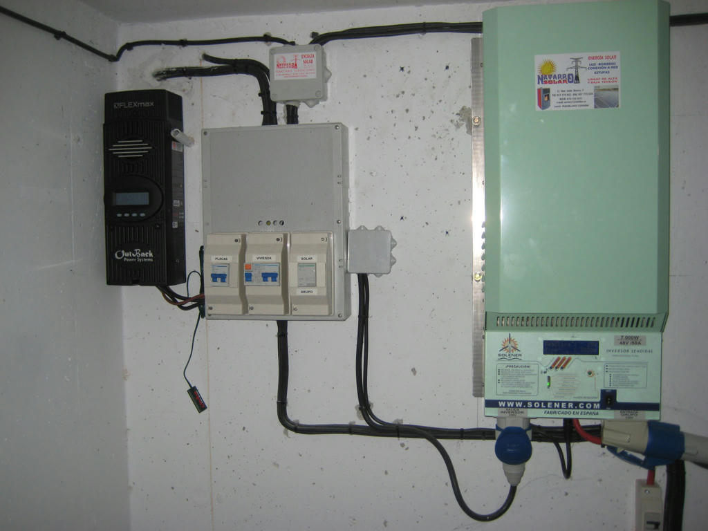

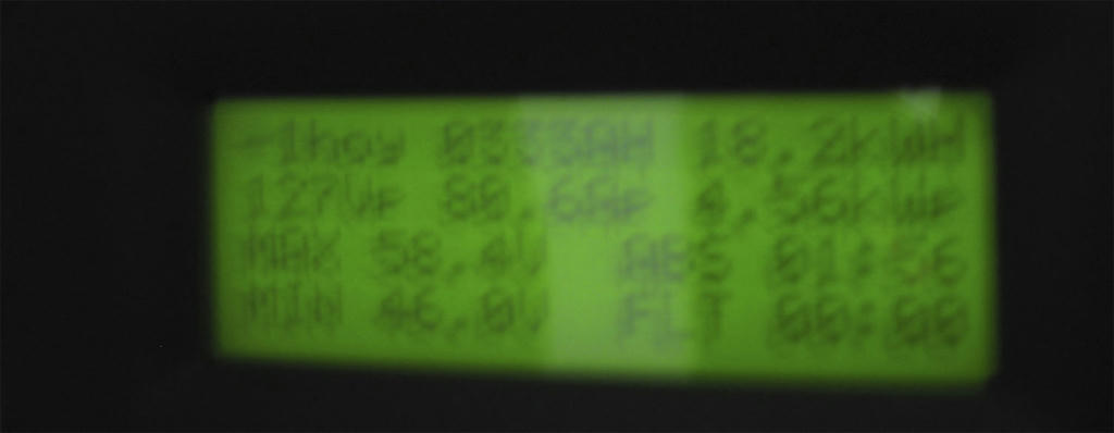

    He tenido un problema grave:
    He ido hace unos minutos (16.45) a ver el regulador y resulta que estaba apagado, había saltado el diferencial de las placas solares (El diferencial se puede ver en la imagen de abajo).
    No se por cuanto tiempo ha podido estar así, confío en que no más de 3 horas, al encenderlo la tensión de entrada me ha salido en torno a 49-50, y debería de salir en torno a 57. El día de hoy es extremadamente favorable para conseguir la mejor carga, esto es 10º, algo de viento, cielo totalmente despejado desde el amanecer.
    Es la primera vez que pasa, y también diría que hoy ha sido el día más favorable para una gran carga desde que tengo hecha la nueva instalación (día con el cielo más despejado y la temperatura menor).
    Necesito orientación, desde luego es algo que hay que solucionar cuanto antes.

    Grave grave no es, hace frio, viento y sol, perfecto para que entren amperios a porrillo y te salte un magneto (que no diferencial) que se queda corto de intensidad después de una ampliación.
    Estate atento a la información guardada en el outback y la que veas mañana por la mañana a ver si se aproximan al tope del magneto.
    ¿Pero que hay que hacer para solucionarlo? ¿Cambiar el magneto?
    Días como estos van a haber muchos en Invierno, y si cuando las condiciones son más favorables para la máxima carga, la carga no funciona...
    Hoy he estado gastando pensando que estaba cargando, el resultado es que ahora me encuentro una tensión de salida de 47, esto significa que voy a tener que poner el generador un par de horas por batería baja un día que la batería debería de estar al 100 %

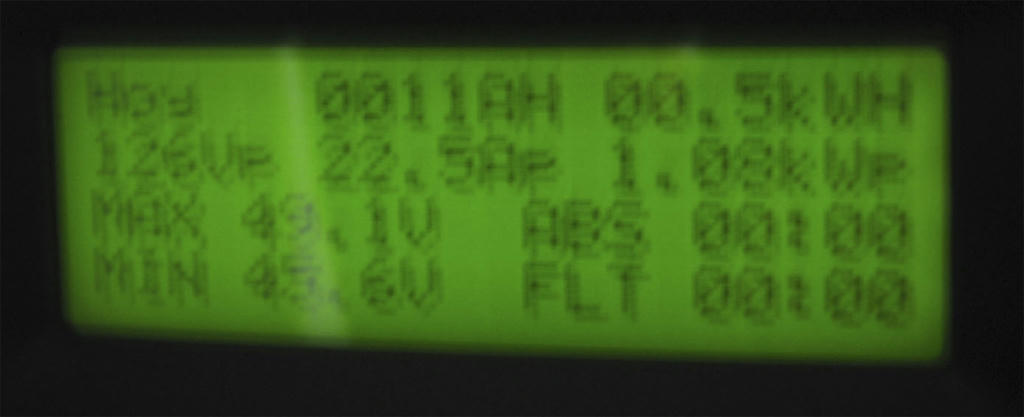

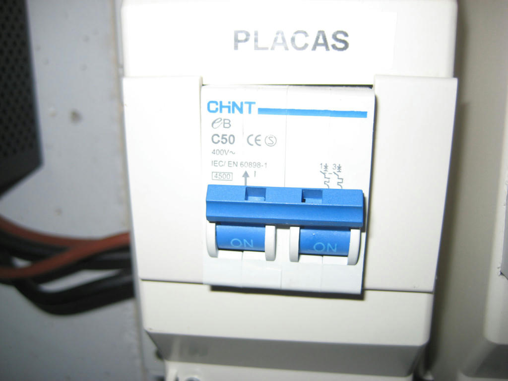

    Se puede ver que hay momentos en que el FM limita la intensidad máxima a los 80 amp. Seguro que habrás tenido picos superiores a esos 80 amp. y que no has podido aprovechar. Pero tampoco habrá sido gran cosa en cuanto a energía desaprovechada.
    Visto lo visto, yo pondría un magneto de 100 amp., pues de 80 amp. creo que no fabrican(no me hagas mucho caso). El que tienes lo habrían calculado para la potencia solar que tenías antes de la ampliación.
    Lo suyo sería uno de CC, pero bueno.
    Parece que la tensión de baterías te baja mucho, 45,6 voltios. Con 900 Ah que tienes, esa tensión indica que estas llegando a un SOC demasiado bajo. Diría que las estas castigando demasiado.
    No te vendría mal un monitor de baterias para saber como tienes el SOC. Y podrías programarlo para que te arrancara el generador de forma automática cuando llegaras a un límite y no andar "a ojo" con las baterías. No es una gran inversión.
    Esto es lo que estaba suponiendo que debe ser. Efectivamente el magneto es el de la instalación anterior y es C50. Lo que me extraña visto lo visto es que haya tardado tanto en saltar, ¿tanto influye la temperatura en la carga?
    He estado viendo las estadísticas de 10 días y normalmente está en 47 la mínima. Las mínimas (en torno a 46) han sido tras 1 día totalmente nublado y sin encender el motor. Esa mínima tan baja de hoy es por la descarga que les he debido de dar mientras la carga estaba desconectada. Puse el horno, y 2 horas y media el calentador (todo a la vez no). Claro, pensaba que en ese momento tenía energía de sobra...

    Pues tu mismo lo estas viendo. De una temperatura en el verano de 40ºC, a días como hoy de menos 10ºC, puedes tener unas diferencias de potencia de un 30-40% con respecto al verano.
    De todas formas, nada más que tengas un pico de 80 amp. aunque dure unos segundos, ya es suficiente para hacer saltar un magneto de 50 amp.

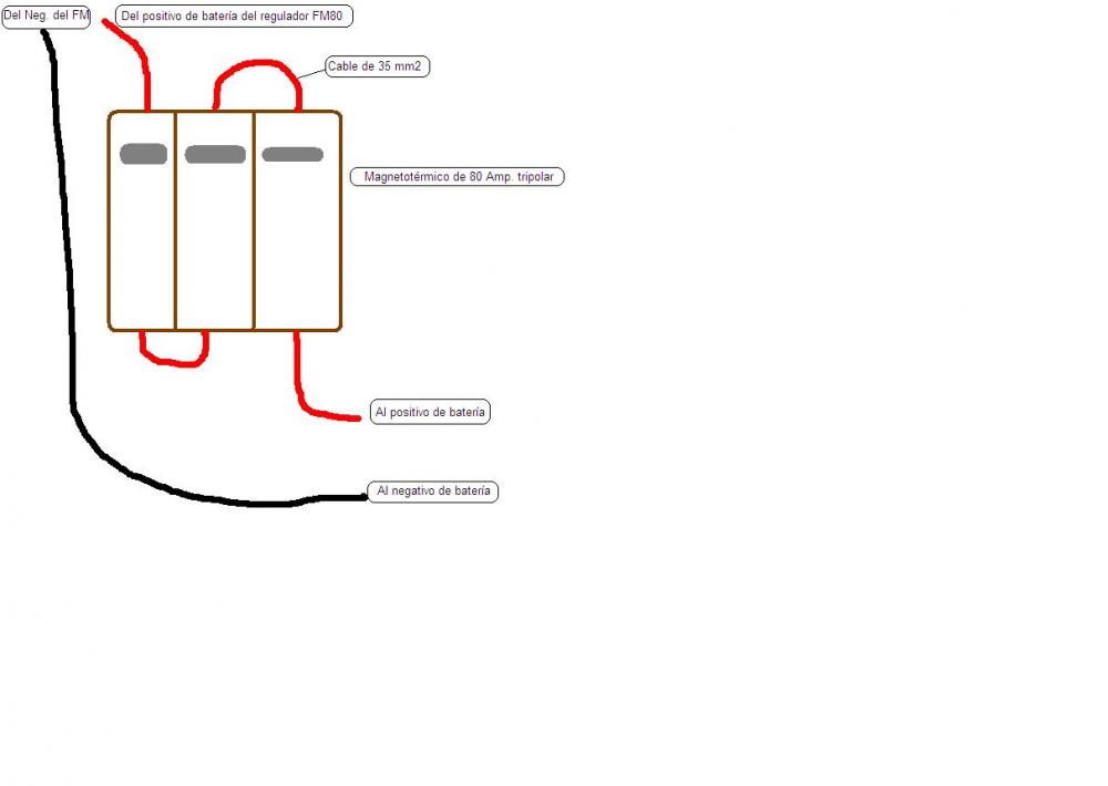

    Las diferencias entre un magnetotérmico de CA(alterna) y un disyuntor de CC son varias. Pero sobre todo es la capacidad de los amperios de corte cuando se dispara.
    La CC es muy puñetera, porque es continua, no tiene tiempos "muertos", donde la tensión y/o intensidad pasan por 0, como ocurre con la CA. Esa característica se aprovecha en los magnetotérmicos de CA para suprimir el arco que se produce al abrir el circuito (cuando se dispara).
    Sin embargo, en la CC, el arco (la chispa) que se produce al abrir el circuito no se "para" en ningún momento, se mantiene y es más díficil de apagar y puede quemar los contactos del disyuntor. Por eso la separación entre los contactos tiene que ser mayor para que el arco se pueda apagar.
    En definitiva, un disyuntor de CC es más "potente", por así decirlo, que uno de CA. Por ejemplo, un disyuntor de CA de 80 Amp. tiene una capacidad de corte en CC de, pongamos, 30 amp.
    Para 80 amp. que puedes llegar a tener, que ya es corriente, me lo pensaría bien lo de instalar uno de CC.
    O pones uno tripolar (3 circuitos, el que tu tienes es de 2) de CA de 100 Amp., y lo cableas de tal manera que los 3 circuitos queden en serie. Y el negativo lo conectas directo a baterias.
    OK, pero yo hablaba de diferencia de 7 grados, que es la que ha habido con otros días recientes de pleno sol en los que no ha saltado.
    En cualquier caso, estoy viendo picos de días anteriores y hay registrado uno de 85, y no saltó, y luego en general otros días en torno a 70. Vamos, no tengo muy claro lo que es necesario para que salte un magneto de 50... ya que como ves en general todos los días se han superado esos 50 A.
    Por lo visto más, ¿no?. Ya te digo que un día hay registrado como pico 85 A. Y digo yo que hoy se habrá dado más, o si no, un valor alto por el tiempo suficiente para que salte...

    Otra cosa, ¿de qué intensidad es el magneto que está puesto en entrada de placas al regulador?
    Luego, en las fotos he visto que la sonda del Outback aún está colgando por ahí y los cables que entran/salen al Outback parece que podrían tener algo más de sección, ¿de qué sección son?
    Esa es la misma foto de la otra vez, hace varios días que lo cambié. Respecto a la sección, lo que te puedo decir es que hay 2 cables marrones con un diámetro de unos 6 mm, y 2 negros con un diámetro de unos 7.5 mm.
    Creo que no tiene. El que se ve en la foto debe ser el de salida del FM, pues cuando le ha saltado hoy, el FM se le ha apagado.
    Ya estaba durmiendo cuando escribí eso, efectivamente me refería al magneto de salida del regulador a la batería. Hay magnetos CC de Outback de 80 A y dejan pasar fácilmente picos de más amperios. Si fuera un magneto de alterna, a lo mejor podría valer uno de 63 A, ya que estos saltan a un 150% de intensidad en CC; pero ya sería bastante justo. El Outback de 80 A, por cierto, no salta a 80 A si no a unos 100 A, así que no pasa nada con lo que haya picos de 85 A.

    Entonces al final en que quedamos, ¿compro e instalo lo siguiente?:
    Cita Iniciado por carlos6025
    CA de 100 A, es C100, ¿no? ¿Cuanto cuesta más o menos un magneto de esos?
    Iría a comprarlo esta tarde, y por la noche me pondría con la instalación, igual pongo alguna foto para que me ayudéis.
    Cita Iniciado por Hlebtomane
    ¿El que tengo ahora es de alterna y por eso ha tardado tanto en saltar? (lo digo por lo de 150 % sobre 50 A...).

    Ok, ¿entonces el magneto que está puesto es de CA de 50 A? Pues normal que salta, habrá que cambiarlo, a lo mejor te vale con uno de 63 A de CA, pero mejor ir seguro y poner uno de CC de 80 A.
    Siento pensar diferente, pero creo que para una corriente mantenida durante un tiempo, igual da que sea de CC o de CA, pues es la parte térmica del magnetotérmico la que lo hace actuar, y para eso es indiferente.
    Desde mi opinión, o uno de CC de 80 Amp. de outback(la mejor opción), o uno de 100 Amp. de CA (si no hay de 80 A), pero trifásico, para poner en serie los 3 módulos y cortar solo el positivo.
    Para el de CA, sería más o menos así:
    Consejos para ampliar instalación fotovoltaica de 7 días/semana-magneto-80-amp.jpg
    Edito: De precio del de CA de 80 Amp.(que si que existen), sobre los 40-50 euros. El de 63 Amp. unos 15-20 euros.
    Es este:
    Ahora me pasaré por la tienda, si hay esa diferencia de precio... probablemente compre el de 63 A. Lo digo porque el de 50 sólo ha saltado 1 vez en 2 semanas, y hoy que ha hecho un día parecido a ayer no ha saltado (miré la corriente sobre las 13.30 y andaba por 66 A).

    Llevas razón Carlos, la protección térmica salta igualmente en CA como en CC.
    Ahora bien, he hecho pruebas con un magneto de 10 A de CA para CC y ha disparado a unos 16 A; aguantaba un minuto más o menos a unos 16 A y entonces disparaba. Bajando la intensidad a unos 14 A no ha disparado en ningún momento (es decir al menos no en 3-4 horas que podía hubo esta corriente). Entonces parece que la protección térmica está tarada a algo más de intensidad, pero claro, también influye ventilación del magneto y la temperatura del entorno. Yo lo tenía al aire libre y a unos 25ºC - 30ºC de temperatura ambiental.
    Total, mejor ir seguro y poner un magneto CC de > 80 A (el Outback de 80 A sí que vale porque está hecho justamente para el FM80 y tarado a saltar con unos 100 A). Por cierto, sale más barato el magneto CC de Outback que los que comentas de alterna.
