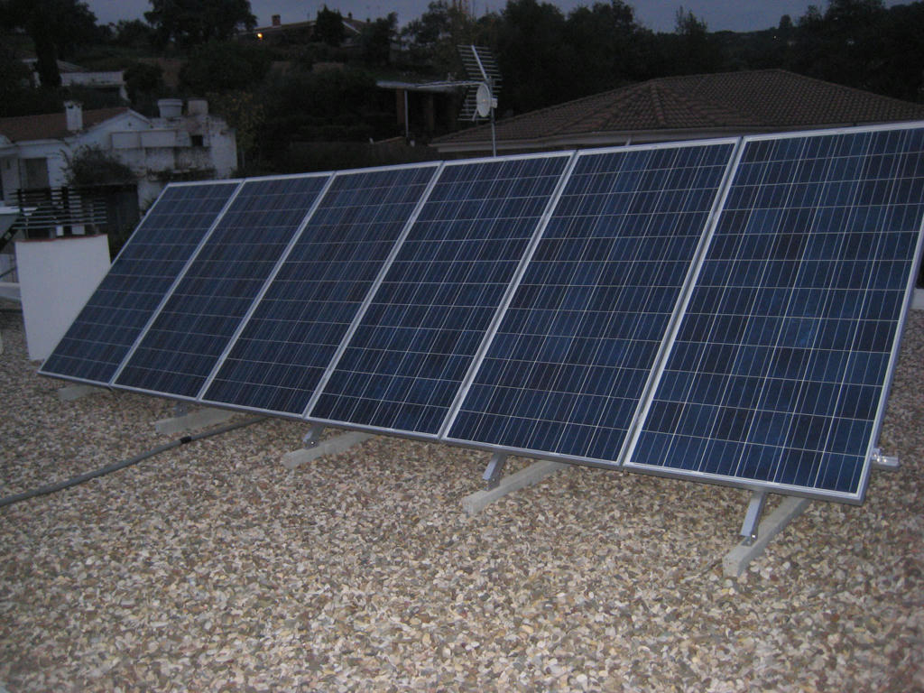

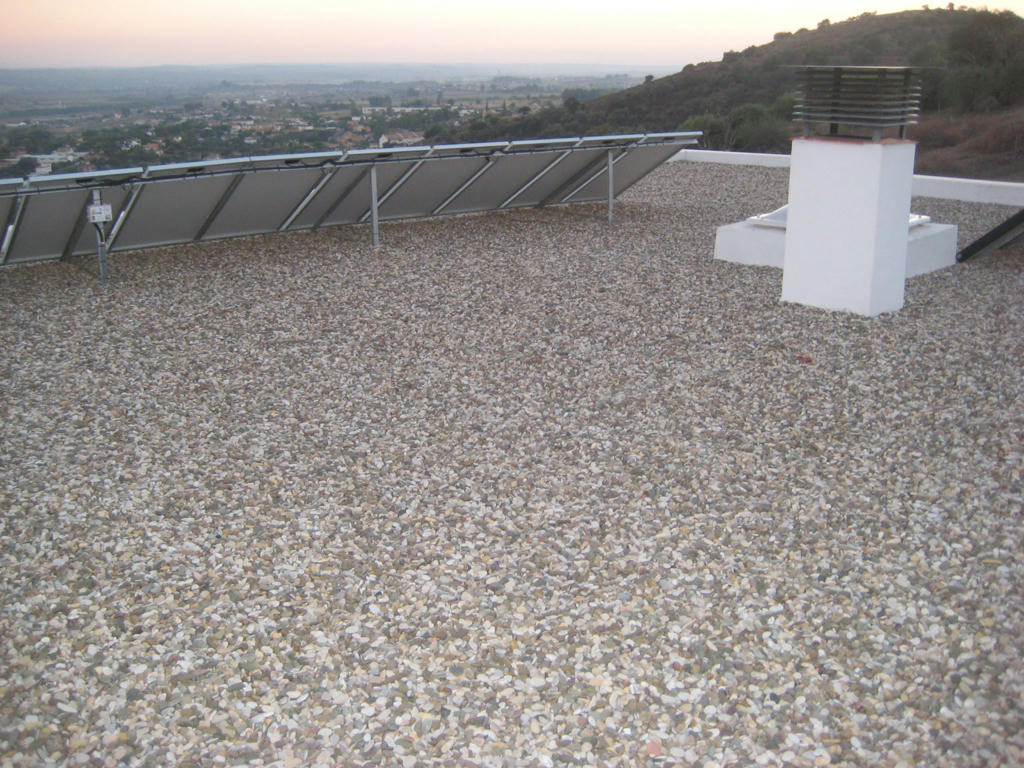

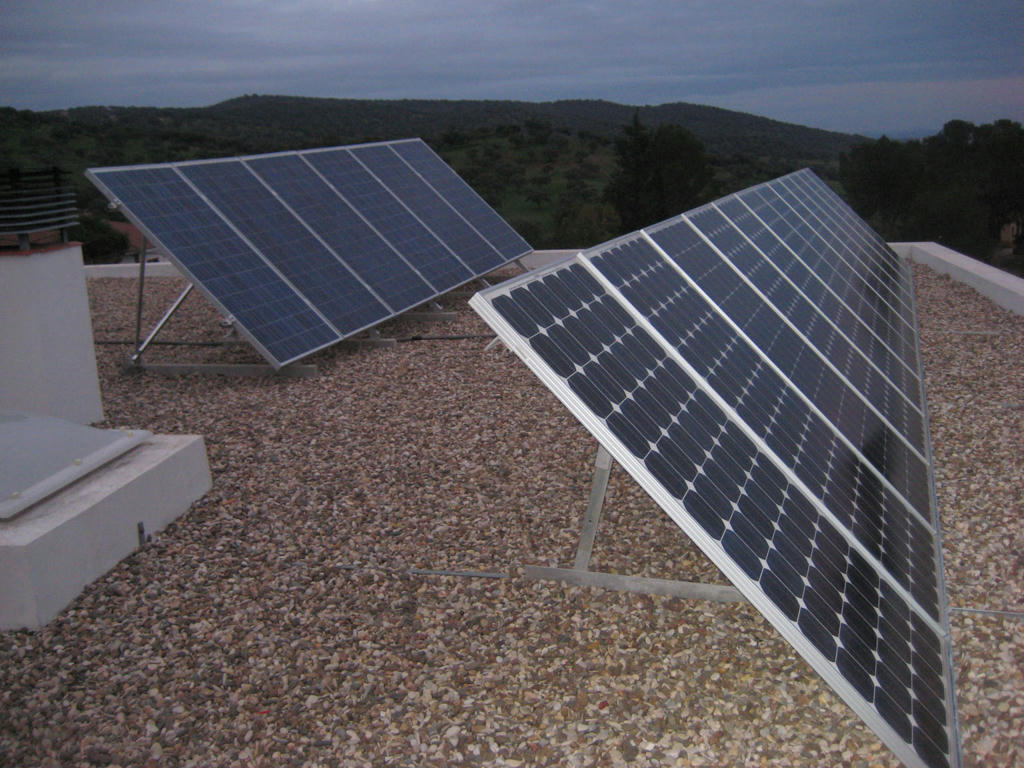

    Finalmente voy a instalar 6 placas de 290 W. Ahora he de decidir la posición ideal en la que instalarlas.
    Os pongo un par de imágenes de la azotea para que me podáis ayudar.
    Foto tomada desde la esquina sur-oeste cerca del atardecer:
    Foto tomada desde la esquina nor-este:
    Hay que tener en cuenta que las placas que salen en la imagen les voy a cambiar la inclinación (de 30º a 45º), por lo que cambiará algo la sombra que proyectan. Mi idea inicial es colocar las placas donde se ve sol en la primera imagen, 2 metros por detrás de las que hay ahora instaladas y cercanas al borde este de la azotea (y obviamente con la misma orientación). ¿Que os parece?
    P.D. OK, vespertilum, como intuirás nunca he taladrado metal y de ahí venían mis dudas.
    Ni se te ocurra cambiar la inclinación de esas placas, la estructura están……“justita”, que como le cambies la inclinación puede que un día de aire las encuentres arriba de algún pino.
    Quieres ampliar, pues refuerzas esa estructura y le colocas otra tira encima, eso si, que la ampliación tenga mas “patas”, que menos que una “pata” para cada dos placas, que las escuadras de hierro no son tan caras.

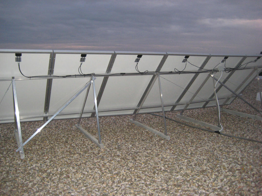

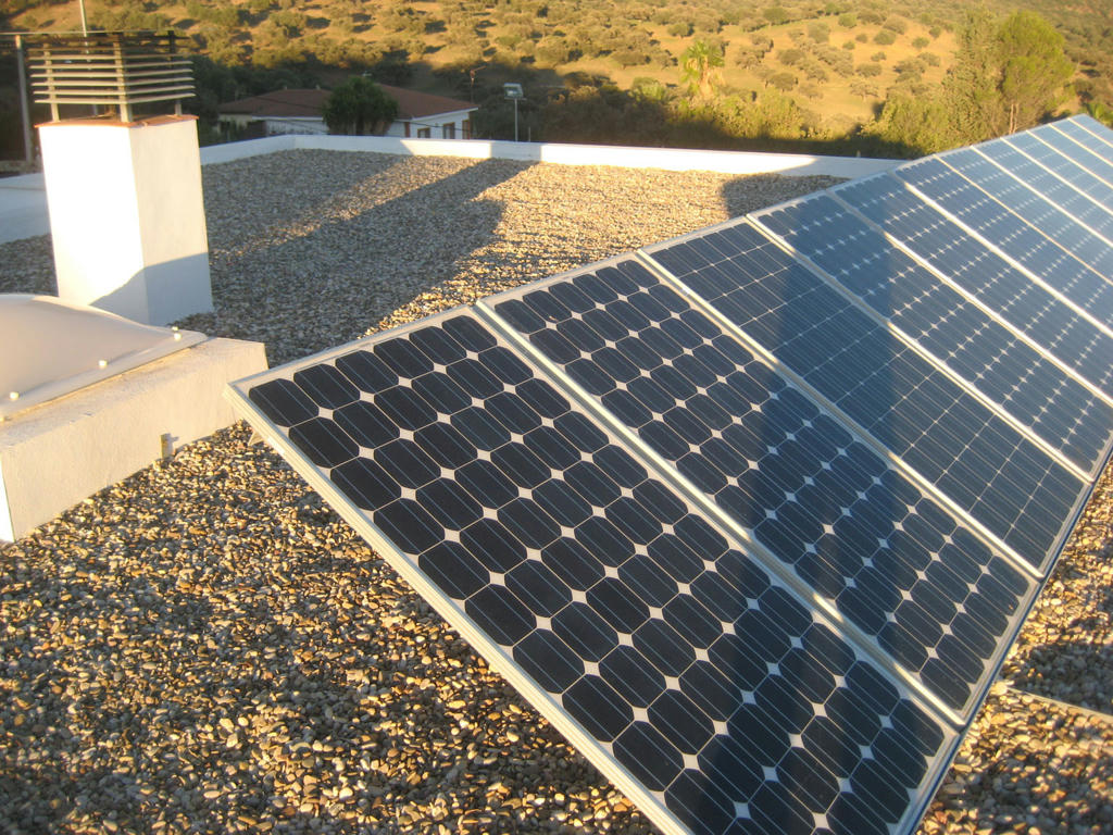

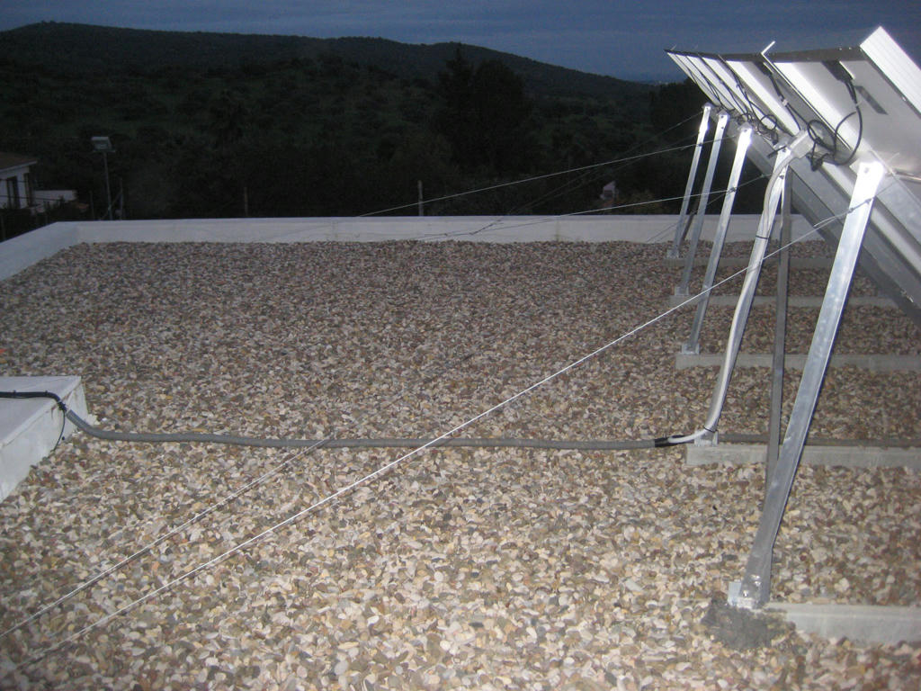

    Hoy mismo se ha comenzado a realizar la instalación de la ampliación (se ha tenido que retrasar 2 semanas por lluvias).
    Ha surgido un problema con las estructuras de sustentación, el técnico me ha comentado que no convenía agujerear la tela asfáltica del techo, así que se han puesto 5 vigas de cemento para sujetar los 5 pilares de la estructura. Cada viga debe pesar unos 30 kg, ¿creeis que será suficiente para que quede fija la estructura de aluminio con las 6 placas de 290 W? (situadas de pie, y cada una pesa 20 kg).
    Por cierto, la estructura que ya hay instalada para las 12 placas está atornillada al bordillo del techo con varias varas de aluminio.

    Las vigas de cemento no van a hacer suficiente contrapeso que los 6 paneles tienen unos 12 m², una buena vela...
    No veo problema en perforar la tela asfáltica, pones tiritas EPDM en los puntos de anclaje del triángulo y luego lo sellas todo con Sikaflex o similar. Así no vas a sufrir goteras.
    Me comentaban que pegar las tiritas al corcho (es lo que parece la tela) no era muy seguro, que terminaría entrando agua. También tenían miedo de que al perforar la tela asfáltica se agrietara por otros sitios.
    Personalmente no tengo experiencia taladrando tela, además las estructuras que ya había instaladas están cogidas a varios bordillos de la terraza (con varas de metal que se extienden desde los pilares de la estructura), tampoco taladraron la tela. Así que no tuve más remedio que aceptar lo que me decían. Ahora si me dices que has instalado estructuras directamente sobre la tela asfáltica... Es posible que cambie la instalación, espero tu opinión.

    Desde mi experiencia personal, no se producen goteras empleando las tiritas EPDM sobre el impermeabilizante. Hay que apretar bien los tornillos para que los anclajes aplastan bien la tirita (que se quede en más o menos la mitad de espesor que está relajada). Con esta presión sella bien y no deja entrar agua, pero por si acaso (sobre todo si hay peligro que el agua se quede estancada en la cubierta) sellaría todo el anclaje por fuera con Sikaflex y también la unión de las cabezas de los tornillos con los anclajes. Si quieres, coloca un anclaje y haz la prueba de estanqueidad (con agua estancada en la zona del anclaje). No hay nada que pueda convencer mejor que hacer una prueba...

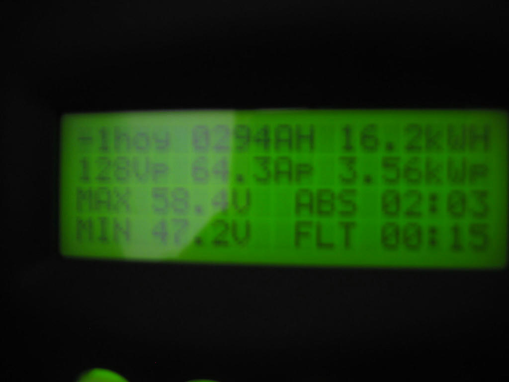

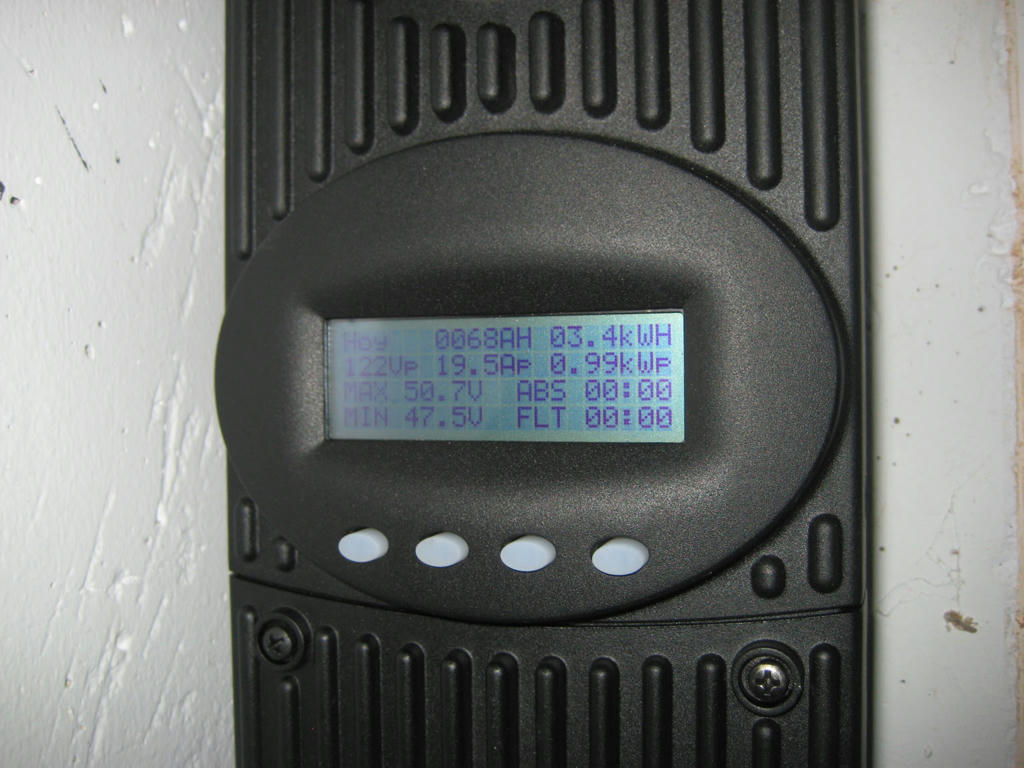

    Ya está todo instalado. En el primer día completo (pleno sol hasta las 17) con el regulador Outback FM 80 me marca lo siguiente:
    Total de carga: 310 Ah
    Tiempo en estado de absorción: 1 hora
    Tiempo en estado de flotación: 2 horas
    ¿Esto significa que al final del día solar las baterías han alcanzado la máxima carga y que se han dado 2 horas (estado float) "desaprovechadas"?
    Por cierto, al instalarlo no se ha configurado nada más que la tensión de las baterías. ¿Es necesario cambiar la configuración de algo más?
    Gracias, y saludos.
    Así es. Cuando están en absorción, ya desperdicias algo de energía, más cuanto más tiempo pasa. Y en flotación, las baterías apenas necesitan potencia, con lo cual se desaprovecha practicamente todo.
    Eso es la teoría, porque en realidad, nunca alcanzan la máxima carga, siempre les falta algún %. Para conseguir la máxima carga necesitan una ecualización. Pero no puedes hacerla todos los días porque es perjudicial. Solo de vez en cuando.
    Y otra cosa. El regulador no tiene "ojos" dentro de las baterías para "saber" cuando tiene que hacer absorción o flotación. El regulador "supone" que a una determinada tensión y un determinado tiempo, las baterías ya están cargadas. Por eso es importante la correcta configuración del regulador.

    Tensión de absorción, flotación, tiempo de absorción y amperios finales de absorción.
    ¿EL regulador tiene sonda de temperatura?

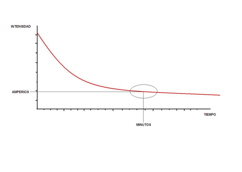

    Voy a argumentar los valores (que alguno no es correcto del todo):
    -Tensión flotación.
    En el PDF, página 8, capítulo 2.3 Setting Charging Voltages (solar charge on and solar charge off voltages), , habla de un "reset" (volver a cargar) cuando baja a una tensión de 2,3 v/cel. desde 0ºC hasta 35ºC. O lo que es lo mismo, configurar el FM80 a una tensión de flotación de 2,3 x 24 = 55,2 voltios
    Con respecto a la intensidad de flotación, en el capítulo 4 dice que, para una batería cargada al 100%, y sometida a 2,35 v/cel, y a 25ºC, la intensidad que "consume" es de 1mA(0,001A) por cada Ah de capacidad. Lo que no dice es a que Cxx. Suponiendo que sea a C20, 750Ah x 0,001 = 0,75 Amp. Si es a C120, 912 Ah x 0,001 = 0.91 Amp..
    Pero ese valor no creo que lo consigas ver en el FM. Será algo más.
    -Tensión absorción:
    En el PDF, página 8, capítulo 2.3 Setting Charging Voltages (solar charge on and solar charge off voltages), , habla de terminar la carga a una tensión de 2,4 v/cel, desde 20ºC hasta 35ºC. Como el FM80 aplica las correcciones de voltaje por temperatura a partir de 25ºC (ya sea en más o en menos de esos 25ºC), se puede decir que la tensión de absorción a configurar es de 2,4 x 24 = 57,6 voltios (aquí si coincido con HLEBTOMANE, pues en el anterior post dije 58.8 voltios por error, ya que pensaba que la temperatura de consigna del FM80 eran 20ºC). Es decir, que si la temp. de baterías baja a menos de 20ºC, el FM80 ya se encarga de subir a 2,45 v/cel, o sea, a 58,8 voltios
    -Tiempo de absorción y amperios finales de absorción:
    Estos 2 parámetros están relacionados.
    El tiempo de absorción a configurar depende de varias cosas, pero sobre todo de la potencia solar que tengas. Si dispones de "muchos" Ah, llegarás antes a la tensión de absorción, con lo cual necesitas más tiempo de absorción. Si dispones de "pocos" Ah, estarás más tiempo en BULK, y cuando llegues a la tensión de absorción, el SOC estará cerca del 100%, con lo cual necesitarás menos tiempo de absorción.
    Una opción es configurar un tiempo de absorción "largo", así te curas en salud y sabes que la batería se va a llenar a tope siempre. Pero a costa de someterla a una tensión "alta" durante demasiado tiempo, sin necesidad, algo que corroe la placa positiva, gasta más agua, desaprovechas energía y calienta la batería.
    Por eso, lo ideal es terminar la absorción independientemente del tiempo. Y hay un parámetro que, más o menos, nos dice cuándo estará cargada la batería.Y es la intensidad final en la absorción.
    Esa parámetro, según varios autores y fabricantes, está entre un 1% y un 5% de la capacidad a C20 (menudo margen!!). Yo te lo había calculado al 3%, que como tu batería es una TYS 6, de unos 750 Ah C20, me salen 22,5 Amp. como intensidad final de absorción. Pero como podrás imaginar y también apunta HLEBTOMANE, es un parámetro que depende de varios factores (temperatura, tensión de absorción, edad de la batería, instalación, etc).
    Si lo quieres hacer bien, con paciencia puedes averiguar cual es tu Intensidad final, de la siguiente forma:
    -Configuras 3 horas de absorción, en un día de sol, apagas el inversor cuando estés a punto de llegar a absorción. Un vez que el FM se pone en absorción, tomas lecturas de la intensidad de carga cada 5 minutos. Cuando veas que la intensidad apenas disminuye con el transcurrir del tiempo(puede pasar más de 1 hora), sigues tomando algunas lecturas más y ya terminas la absorción y pones en flotación.
    Con esas lecturas que has tomado cada 5 minutos, te coges un papel cuadriculado y te haces una gráfica similar a está:
    Consejos para ampliar instalación fotovoltaica de 7 días/semana-intensidad-final.jpg
    Así podrás ver como evoluciona la intensidad de carga con el paso del tiempo, en absorción.
    Como puedes observar, a partir de un determinado punto(rodeado con un círculo), la intensidad disminuye muy lentamente. ¿que significa eso?, pues que, si mantienes la etapa de absorción con esa "baja" intensidad, podrás ganar algo más de carga en tu batería (muy poco, que no merece la pena), pero a costa de lo que te dije antes(corrosión placa positiva, etc).
    Ese punto debe ser el momento en el que debe terminar la carga, es decir, que tienes que configurar el FM con esos amperios final absorción.
    También veras que ese "punto" no es exacto, pues la curva no es lineal. Pero se puede apreciar donde la intensidad comienza a ser casi constante. Por cierto, a partir de ese punto, casi toda la energía que absorbe la batería se dedica a descomponer al H2O y calentarla.
    Ese punto debe coincidir con ese 1% al 5% que comenté antes. Pero como del 1% al 5% hay mucho margen, mejor será descubrir tu mismo dicho punto.
    Y como podrás deducir, el tiempo de absorción será variable según el día, ya que, por ejemplo, si el día anterior apenas has descargado la batería, llegarás pronto a esos amperios final absorción, y el FM pasará pronto a flotación.
    Si tu FM hiciese una absorción a la semana, ese punto debería estar más hacia la derecha(es decir, un tiempo de absorción más largo), pero como el FM hace una absorción cada día, sí o sí, estén como estén las baterías, desde mi punto de vista es una barbaridad meter 3 o 4 horas de absorción todos los días para conseguir ganar solo un 1-2% más de carga.
    Resumiendo:
    -El tiempo de absorción a configurar debe ser algo mayor que el tiempo que necesitas para llegar a esos amperios final absorción. Y los amperios final absorción deben ser los que te indique la gráfica que hayas hecho.
    Pues eso es todo.

    Aquí están las fotos de la instalación terminada:
    - Placas vista delantera (3 metros detrás de las de 190, que se han puesto también a 45º):
    - Placas vista trasera (cables de acero anclados a bordillo para añadir seguridad):
    - Regulador instalado:
    - Estadísticas de ayer (la mayoría soleado):
    - Estadísticas de hoy (todo el día nublado, nada de sol directo):
    Ya me diréis si hay algo mal puesto, la cosa parece funcionar.
    P.D. Puse el límite de tiempo de aborción en 2 horas, pero en el tiempo de ayer se muestran 2 horas y 3 minutos ¿Será porque no se dieron las 2 horas y 3 minutos seguidos?

    Predeterminado Re: Consejos para ampliar instalación fotovoltaica de 7 días/semana
    Gracias por dejarnos cotillear en tu instalación. Lo tienes bastante curioso todo.
    Varias cuestiones:
    - En el día de ayer se ve que la potencia máxima fue de 3560w. Significa que las placas rinden lo que tienen que rendir, a nos ser que por culpa de una nube ese dato esté falseado.
    -Parece que tienes algún/nos consumidores de potencia elevada, pues la tensión mínima de baterias te ha llegado a 47,2 voltios.
    -También parece que hace frío por Córdoba, pues la tensión de absorción te ha llegado a 58,4 voltios. Por cierto, ¿porque está la sonda de temperatura del FM por ahí colgando? Dicha sonda no es para tomar la temperatura ambiente, es para la temperatura de las baterías, por lo que tiene que estar pegada a ellas.
    - Las 2 horas y 3 minutos que te marca no es ningún error, es de lo mas normal. Si miras en MENU-->MISCELÍNEA, veras que te marca 120 minutos exactos en la variable ChgT. Eso ocurre porque, una cosa es el tiempo real que las baterías están exactamente a la tensión de absorción (ChgT), y otra el tiempo que el FM está en la etapa de absorción. Además, si una vez comenzada la etapa absorción, la tensión de baterias baja hasta un determinado valor, el tiempo ChgT disminuye, pero no así el valor ABS que ves en la pantalla principal.
    Enhorabuena por la instalación.
