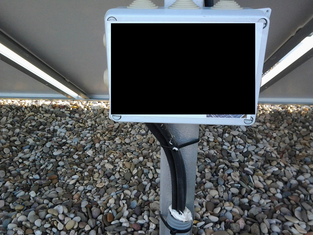

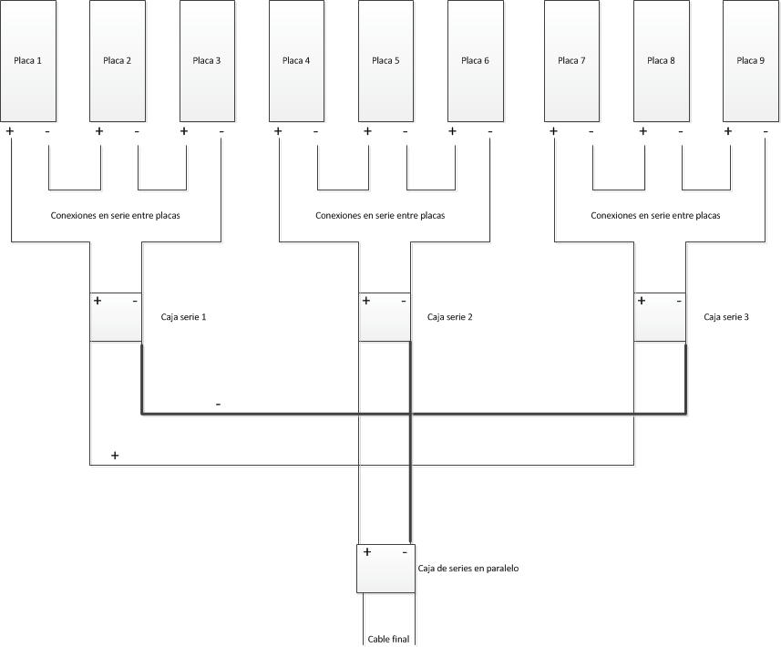

    Os enseñé una foto con parte de la instalación de placas, habían 6 cajitas como comenté, y todas ellas confluían en esta caja que tiene de salida los cables que se ven (y supongo son los que van hasta el regulador):

    En el dibujo tienes series de 3 paneles y tu deberías tener series de 2. Una cajita de esas 6 por cada serie de donde sale un + y un - a un entronque.
    La sección la puedes ver porque en el exterior del cable tiene que venir serigrafiada esa información.
    Ya, no me refería a mi instalación actual, si no a un ejemplo con 9 paneles.
    Hablando de mi instalación actual, hay 7 cajas, 6 cada 2 paneles y luego la caja principal que está en la última imagen que he puesto. Y en ella lo que me parece más importante es saber si el cable actual (más bien 3 cables) que va del tejado al regulador lo podría reutilizar en la nueva instalación (la idea es poner 9 placas más y hacer 7 series de 3). Y de no ser así, por qué.
    ¿Cuantos cables se pueden conectar como máximo en un regulador? ¿No es posible que al final de la instalación de placas solo salga 1 cable (como se ve en mi dibujo)?
    Cita Iniciado por Photon
    No entiendo a que te refieres, y tampoco se que es un estronque (mirando por internet me salen accesorios de fontanería, y la palabra no existe en el diccionario ).

    Si bajan 3 puede que sean +,- y tierra, al regulador le entran solo dos desde luego. El entronque el el cable general donde se unen los parciales y llega al regulador, hay quién no entronca y baja los parciales hasta el propio regulador.

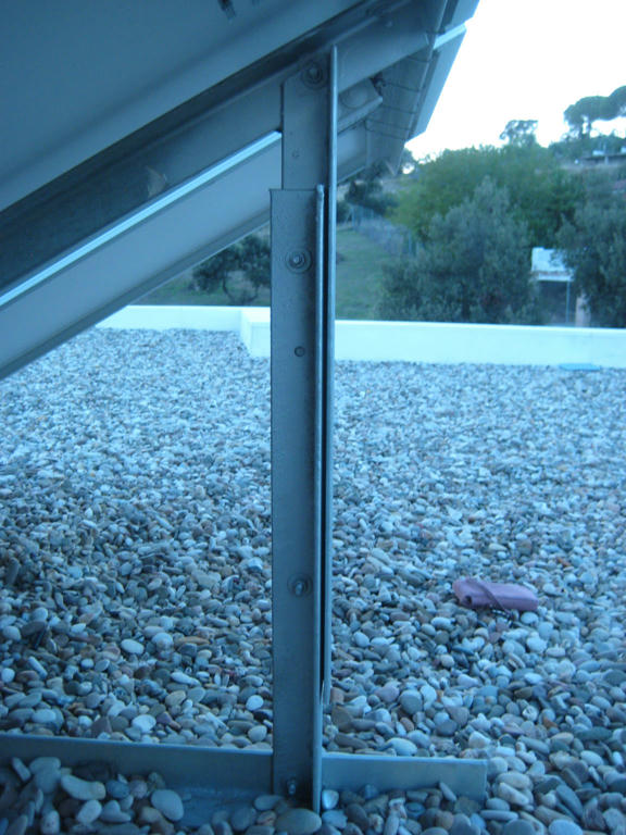

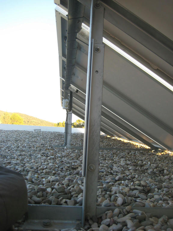

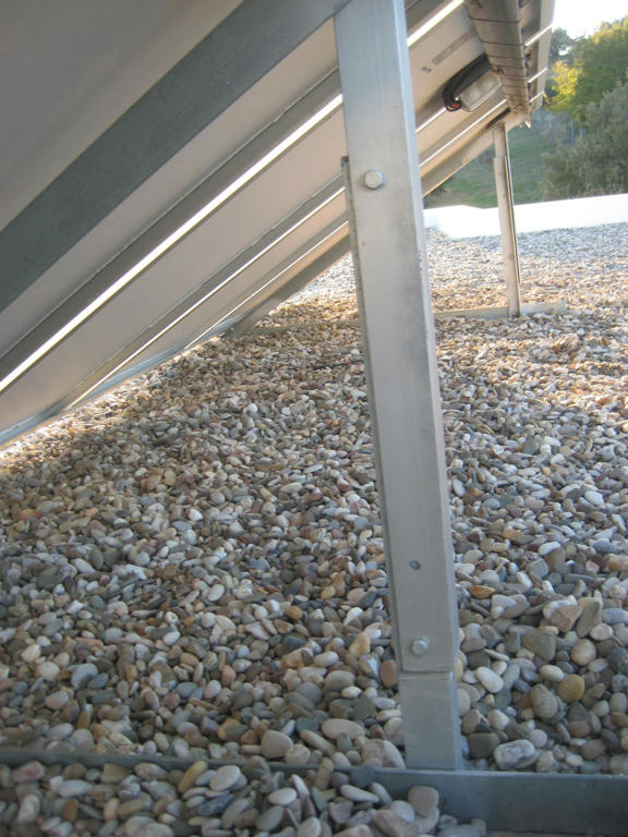

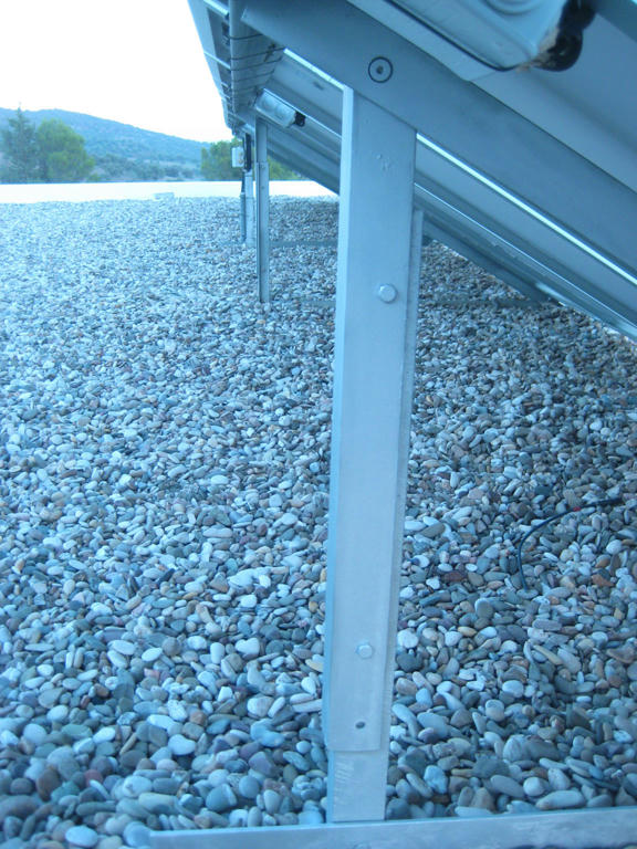

    Estaba pensando en modificar la inclinación de las placas de la instalación actual, pero me he encontrado con estas estructuras:
    Se puede observar que los agujeros no encajan de querer elevar la parte móvil para cambiar la inclinación, así que supongo que para lograr cambiarla habría que realizar nuevos agujeros en las barras. La cuestión es ¿Habría que llevarse las barras para modificarlas con maquinaria especializada? ¿o es algo más sencillo con apenas coste?
    De las respuestas a estas preguntas depende que ponga las nuevas estructuras a 45 o 30 grados (manteniendo la inclinación actual).

    Solo necesitas hacer taladros adicionales para la nueva posición, no hace falta que las lleves a ninguna parte. Ya sabes, marcar el punto a taladrar, comienza con una broca pequeña (4 mm) y luego otras de mayor diámetro hasta alcanzar el diámetro final.
    Lógicamente tienes que asegurarte de que la estructura quede coplanar para evitar deformaciones y posibles roturas de los cristales.
    Te hace falta saber cuánto hay que aumentar de longitud el tramo "vertical", es trigonometría, si no lo sabes sacar nos pasas las longitudes del triángulo y te lo decimos.
