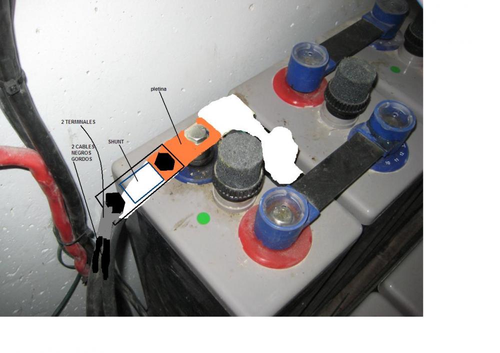

    Cita Iniciado por carlos6025
    Cuidadoooo con eso. El tornillo que indica (-bat), al borne negativo de batería. El que indica (-), al cable negativo que desconectas del borne negativo de batería. Es decir, el shunt va instalado entre el borne negativo y el cable negativo. Tienes que soltar el cable negativo actual. En el esquema que viene con el monitor, te lo indica perfectamente.
    Manual instalación rápida
    Esto a la horra de instalar se traduce en que... ¿tengo que cortar el cable con final en terminal con agujero (que va del inversor al negativo de la batería) conectar esa parte cortada en una de las 2 conexiones con tuerca grande del shunt y la otra parte cortada en la otra conexión con tuerca grande del shunt?
    Si es así... supongo que la forma más elegante de hacer esas conexiones en el shunt sería poner 2 nuevas terminales en la parte cortada del cable, para que la tuerca grande del shunt las presionase, pero... ¿Podría presionar directamente el cable pelado sobre las tuercas?
    Lo digo porque tengo mala experiencia con las terminales con agujero de la otra instalación (me dieron problemas de cortes de luz en varias ocasiones) y no tengo máquina para dejarlas bien instaladas en el cable.

    Cita Iniciado por MrMaxKele Ver mensaje

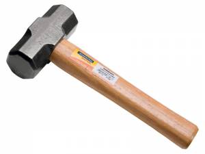

    Herramienta de alta precisión para sujetar cables a puntas o terminales para cables, mano de santo, no me ha fallado nunca ninguno.
    Nombre:  maceta-grande-tramontina.jpg
Visitas: 5113
Tamaño: 5,9 KB
    Si el cliente es muy exigente primero “estaño o plomeo” la punta antes de meterla en el terminal y después un par de golpes y arreglado.
    No necesariamente. Si tuviese una pletina de cobre gruesa, la agujereas donde corresponda y asunto resuelto, no te haría falta nada más. Cuanto más corta mejor. La pletina iría entre el negativo de baterias y el shunt. El cable que ya tienes, al otro extremo del shunt. A las malas, también te valdría una pletina de aluminio, bronce o hierro.
    De eso, olvídate. Eso puede valer para cables finos, de poca sección, pero para un cable de 35 o 50mm2 que tú tendrás...eso si que es una chapuza.
    O la pletina (lo mejor) o 2 terminales bien puestos.
    Con esto te refieres a ¿taladrar la pletina (¿una broca para pared vale o tengo que comprar broca especial?) con el tamaño del cable pelado e insertarla en la punta de dicho cable?
    ¿De que grosor y tamaño hablamos? (por lo que me digas preguntaré en una ferretería de la zona).
    Es correcto lo que pregunté antes?
    Es decir, tengo que poner 2 terminales nuevas (pero no necesito cable nuevo) pues las conexiones con terminales que hay ya hechas tienen que seguir conectadas, y el shunt requiere 2.
    Cita Iniciado por mjrosg
    El martillo fue lo primero que probé en su día, no tengo un martillo tan grande, pero lo que me ocurrió es que no se quedaba totalmente fija, ya que al aplastarla presionaba por un lado pero a la vez se ensanchaba por otro.
    Necesitas una broca para metal.
    La batería debe tener un tornillo en el terminal negativo, sujetando el terminal del cable. El shunt tiene otro tornillo. Entonces, a la pletina se le hacen 2 agujeros del tamaño de esos 2 tornillos, uno a cada lado. Con ella unes el shunt con el terminal negativo de la batería. El cable negativo con su terminal en la punta (el que has quitado de la batería) lo conectas al tornillo que queda libre del shunt.
    La pletina, con ser de 25mm x 5mm es más que suficiente.
    No necesitas ningún terminal nuevo.
    Si puedes poner una foto del terminal de la batería, mejor.
    Esto es lo que he entendido, ¿es correcto? :
    Necesitaría una pletina de 25 (ancho) x 5 (grueso) mm x 100 mm (largo, aprox) , y le taladraría 2 agujeros con el grueso del tornillo (no de su cabeza) quitado en el shunt en la imagen. Me falta por quitar el tornillo de la batería y ver si tiene el mismo grosor.
    La pega es que no podría poner el shunt atornillado a la pared. Supongo que no hay problema en que esté ahi, sería cuestión de tener cuidado al rellenar de agua la batería.
    Con eso se cubre una conexión del shunt, la otra poniendo uno de los 2 cables terminados en la terminal con agujero en la otra conexión. ¿Es indiferente el cable que ponga? Creo que uno tiene la otra terminal en el inversor, y el otro en el cuadro de conexiones.

    A eso me refería. Pero yo pondría el shunt en otra posición hacia afuera, para que no tengas peligro de que toque otro borne o pletina de batería.
    El shunt se aguanta con la misma pletina+borne (si no es muy fina), no es necesario atornillarlo a la pared
    El agujero creo que es de 10mm de diámetro (no estoy muy seguro).
    En el otro lado del shunt tienes que poner los 2 cables, tal y como los tienes ahora en el borne de batería. Es decir, que el tornillo del shunt tiene que sujetar los 2 terminales a la vez.
    Consejos para ampliar instalación fotovoltaica de 7 días/semana-pletina.jpg

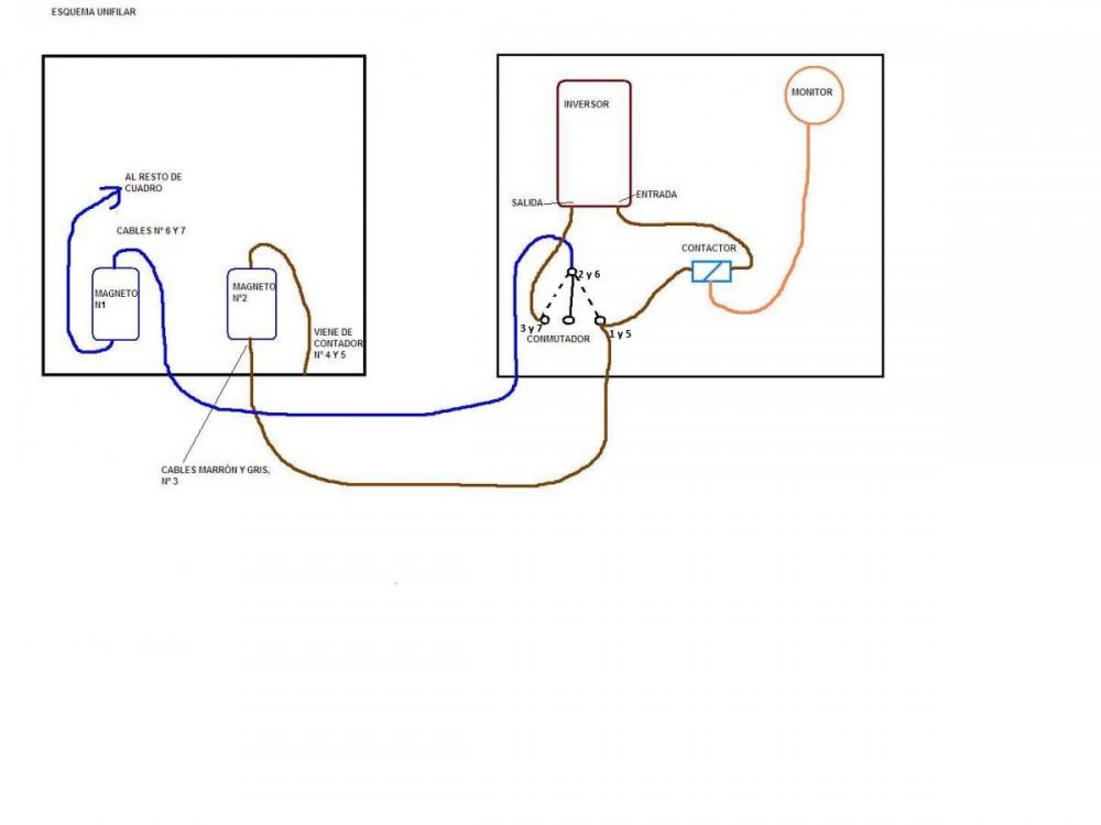

    Ahora voy con el tema del interruptor giratorio. Quería esto:
    - IN 1 Fase de magneto 2
    - IN 2 Neutro de magneto 2
    - IN 3 Fase de salida inversor
    - IN 4 Neutro de salida inversor
    - OUT 1 Positivo a magneto 1
    - OUT 2 Negativo a magneto 1
    Para el modelo ONU2PB que es el que compré he encontrado este esquema:
    Supongamos que en la posición 1 quiero la instalación solar/modo automático y en la 2 la instalación de red.
    El interruptor tiene 8 contactos, de la imagen entiendo que 2 y 6 (posición 1) abren 1 y 3 y que 4 y 8 (posición 2) abren 5 y 7.
    O lo que es lo mismo: si selecciono la posición 1 se abren 1 y 5, si selecciono la posición 2 se abren 3 y 7.
    Pongamos que conecto a 2 y 4 los cables de fase y a 6 y 8 los de neutro.
    El objetivo es sacar un fase y un neutro para conectarlos al magneto 1: ¿Tengo que conectar a 1 y 5 dos cables cuyos otros extremo irá a la fase del magneto 1, y a 3 y 7 otros dos cables que irán al neutro del magneto?
    No se si me equivoco o acierto en algo.
    A ver, que ya me he perdido, pero creo que vas mal.
    2 y 4 es lo mismo (lleva un puente interno).
    Con 6 y 8 pasa lo mismo.
    La X indica contacto cerrado. Es decir, en la posición 1, se cierran 1-2 y 5-6. En la posición 2, se cierran 3-4 y 7-8.
    Con este esquema te aclaras mejor. Y piensa que es un esquema unifilar, en realidad son dos cables donde solo hay dibujado 1 cable.
    Y ojo con hacerlo bien, o puede que el inversor pase a mejor vida.

    Creo que es esto lo que has explicado carlos (aunque he puesto en posición 1 la instalación solar en lugar de la de red como pusiste en tu esquema):
    - Posición 1: Instalación solar.
    - Posición 2: Instalación de red.
    - X indica contacto cerrado
    - 2 y 4 equivalentes (indiferente conectar el cable de salida de fase en 2 o 4).
    - 6 y 8 equivalentes (indiferente conectar el cable de salida neutro en 6 u 8).
    - Posición 1: fase->1 (cierra 2), neutro->5 (cierra 6).
    - Posición 2: fase->3 (cierra 4), neutro->7 (cierra 8).
    - Salida: fase->2/4, neutro->6/8
    Ejemplos:
    - Manilla en posición 1 -> se cierran 2 y 6. Pasa la corriente de 3 a 4 (y 2), y la corriente de 7 a 8 (y 6).
    - Manilla en posición 2 -> se cierran 4 y 8. Pasa la corriente de 1 a 2 (y 4), y la corriente de 5 a 6 (y 8).
    P.D. Por supuesto estaba equivocado en mi interpretación anterior.
    P.D.2 Entonces cual mejor, ¿el de 70 € que me han comentado en la tienda o el de 58?
    De momento los únicos datos que manejo es contactor de 70 € -> 5.4 W de consumo y 2 polos de reserva; Contactor de 58 € -> 2.4 W de consumo y 0 polos de reserva. No se si el tema del consumo a efectos prácticos será realmente así, o si hay alguna diferencia más.
    Ejemplos:
    Todo correcto.
    Lo del consumo, lo mismo va a dar 3W más que menos.
    Yo no veo otra diferencia nada más que los polos de reserva. Tú mismo decide.

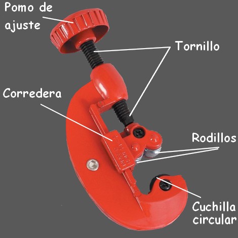

    con un corta tubos, mecanismo del chupete y muy limpio
    Nombre:  cortatubos.jpg
Visitas: 2432
Tamaño: 34,1 KB
    manual
    https://www.youtube.com/watch?v=zYASxZruznQ
