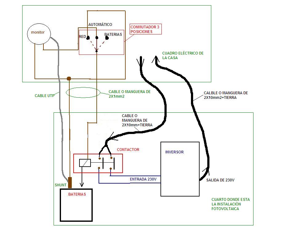

    Esquema que me pusiste, carlos, de la instalación que debería hacer:

    En un principio entendí que querrías hacer una conmutación red-FV manual, por eso te dije lo del conmutador de potencia de 4 polos.
    Pero veo que quieres hacer una conmutación automática, tal y como te puse en el esquema hace tiempo (ya no me acordaba). En ese caso, olvídate de mi post #252.
    Vamos a por ello!!!

    Lo que te hace falta son los elementos siguientes de esta web:
    - 1 unidad RB2-BJ3
    - 1 unidad RB2-BZ103
    - 1 unidad RB2-B
    Creo que no me falta ni sobra nada

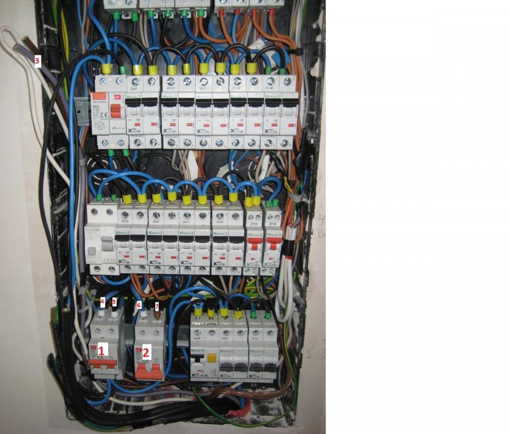

    Voy con una secuencia de fotos del cuadro para que quede bien claro:
    Foto del cuadro abierto:
    Foto con cada interruptor identificado:
    Foto de parte baja del magnetotermico general (esquina izquierda inferior, como se aprecia en la foto de arriba):
    Mirando la foto del cuadro en general, por la parte alta se ven dos cables gruesos cuyos otros extremos supongo estarán conectados a otra parte del cuadro, mientras que por la baja (los que vendrán del contador) por un lado 2 cables azules (¿positivos?) menos gruesos, y por el otro 3 negros. ¿Por qué son tantos cables?

    ¿Cual es la diferencia a efectos prácticos entre la conmutación que me recomendaste en #252 vs la del #254?
    Es decir, ¿el tipo de conmutación que me pusiste en el post #252 hace algo que no hace la del #254, o viceversa?

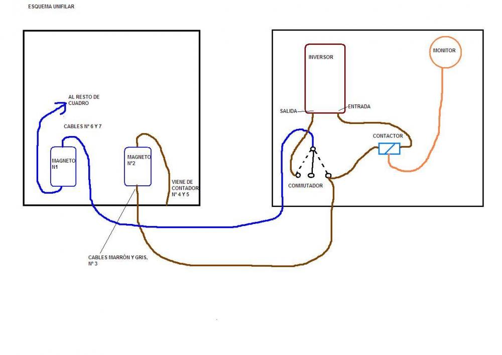

    Te pongo la foto con 7 etiquetas, para entendernos mejor, y varias preguntas:
    Consejos para ampliar instalación fotovoltaica de 7 días/semana-cuadro-electrico.jpg
    El magneto nº 1 es el general, supongo. Si lo quitas ¿se queda sin luz toda la casa, verdad?
    El magneto nº 2 ¿qué hace? ¿para que sirve? ¿tiene cables por la parte de abajo? ¿a donde van esos cables?
    Los cables 4 y 5, ¿son los que vienen del contador?
    Los cables 6 y 7 ¿de donde vienen?
    El par de cables nº 7 (gris y marrón) , ¿de donde vienen? ¿para que sirven?
    Claro. El #252 es una conmutación SOLO manual, en la que eres tú el que decide qué da servicio a la casa, la red o el inversor, y en que momento. No hay nada automatizado.
    El #254 te da 3 opciones a elegir:
    - Red. La casa siempre está alimentada de la red, aunque haga un sol de justicia y tengas las baterías llenas. Solo en el caso de que la red falle, es el conjunto baterías-FV el que alimenta la casa.
    - Baterías: Es el conjunto baterías-FV el que alimenta la casa. Si te quedas sin baterías, te quedas a oscuras. Hasta que cambies a RED en el conmutador.
    - Automático: El conjunto baterías-FV alimenta la casa mientras queden baterías. Una vez que se acaben, automáticamente cambia a red. Cuando vuelvan a llenarse las baterías, son éstas las que alimentan la casa, de forma automática. Todo eso lo controla el monitor de baterías, según su configuración.
    Hay diferencia sustancial ¿verdad?
    Y desde el punto de vista eléctrico, en el #252 se conmuta la línea de potencia, es decir, que todo el consumo de la casa PASA POR EL CONMUTADOR.
    En el # 254, el conmutador "gobierna", pero todo el consumo de la casa PASA POR EL CONMUTADOR DEL INVERSOR y no por el conmutador.
    Cita Iniciado por MrMaxKele Ver mensaje
    Por la tienda de los elementos para la conmutación veo contactor modular 40A AC1, también contactor 25A AC3. Es lo que veo más parecido a lo que tú pusiste (por el amperaje) Todos varían en los datos AC, bobina, etc, por lo que ando un poco perdido con respecto a si valdrían.
    Es que el contactor se alimenta de las baterías, es decir, corriente continua (DC) y a 48Voltios. En esa web no hay contactores de corriente continua.

    Nada, ya me he dado cuenta de que lo que decía es justo al revés, es decir, 4 y 5 son los cables que deben de venir del contador (ya que las placas no las tenemos funcionando y hay luz en la casa...), mientras que los cables de abajo son los que están conectados a otros magnetos.
    Cita Iniciado por carlos6025
    Si.
    Diría que ahora mismo no hace nada, ya que no tiene cables abajo y está en off. Los 2 cables que tiene conectados vienen de fuera, igual son los del inversor de la instalación solar, y el electricista los puso ahí para que no quedaran colgando. Tendría que probarlo para confirmar. El magneto no se para que lo instalaron cuando montaron el cuadro, de momento está ahí como extra, nunca se ha usado.
    Respondido arriba.
    Supongo que te refieres al par nº3. Esos si te puedo decir que vienen del cuarto de la instalación solar, ahora mismo no están conectados. El uso que creo que se les debe dar es para conectarlos al contactor del cuarto de la instalación solar, ¿no?
    Pensaba que si existía la posibilidad de la opción automatizada al tener 3 posiciones (las 2 opciones manuales y la opción automática), de ahí que no viera diferencias a efectos prácticos, aunque después de esto que dices:
    ya si veo una diferencia clara.
    OK, entonces el contactor hay que comprarlo de la otra tienda. En ese enlace vienen los interruptores, lo he puesto por si pudieras encontrar algún interruptor equivalente a lo que me comentaste de aquí, yo he buscado, y las mismas piezas no aparecen, pero problamente haya algo que funcione también en tu diseño.
  10. #260
    ago 2010
    alicante
    5.317
    Predeterminado Re: Consejos para ampliar instalación fotovoltaica de 7 días/semana
    Ok. Es lo que imaginaba. Estupendo, puede servir.
    Sí, me refería al nº 3.
    Ok, también me lo imaginaba. Efectivamente, esos irán al contactor.
    En la opción #252, tiene 3 posiciones 1-0-2, pero realmente son 2.
    - 1, Entrada de red. En esa posición, es la red la que alimenta la casa.
    - 0, La casa se queda a oscuras.
    - 2, Entrada desde inversor. En esa posición es el inversor el que alimenta la casa.
    OK. Dame tiempo y te lo busco. Seguro que tiene que haber, es una tienda muy completa.
    Mañana te concreto donde tiene que ir cada cable, ahora que ya lo tenemos todo identificado.

    Enlaces del conmutador y el contactor.
    Conmutador
    Contactor
    Pensándolo bien, creo que deberías hacer otra cosa. Con este esquema, en caso de que se estropee el inversor, no te quedas sin servicio en la casa.
    Consejos para ampliar instalación fotovoltaica de 7 días/semana-esquema-unifilar.jpg
    El conmutador podría ser éste.
    El contactor, el mismo que antes.
  12. #262
    MrMaxKele está desconectado Forero
    sep 2012
    Córdoba
    174
    No termino de entender como funciona el interruptor giratorio, mirando las especificaciones en el pdf de ese modelo, veo que tiene 2 polos. Entonces pienso en conectarle en un polo el positivo del contador de red, y en el otro el positivo del inversor de la instalación solar; se selecciona la posición de la instalación solar -> se habilita esa parte del circuito; se selecciona la posición de la instalación de red -> se habilita esta... Falta una posición, pero no se como hacerla funcionar sin un tercer polo.
    Todo esto es una suposición, igual me equivoco de base.
    Otra cosa que no tengo clara son las conexiones al monitor de baterías, tiene 2 contactos, pero ¿cada uno alimenta un circuito diferente? es decir, ¿las 2 son entradas? ¿o son tipo como un polo de un magneto?. ¿Por que conexión recibe la energía el monitor, por el utp?
    Con respecto a este también se me olvidó preguntarte por las 4 clavijas metalicas a la derecha de los contactos... ¿para que sirven?
    Estoy estudiando tus esquemas pero me surgen dudas cuando no veo todos los polos (positivos y negativos) especificados. Estoy haciendo un esquema especificando polos, para subirlo y que le des el visto bueno o lo corrijas, pero necesito aclarar estas dudas.
    En la página anterior me pusiste otro modelo más económico, ¿también vale? cuesta casi la mitad, no se por qué.
    Última edición por MrMaxKele; 13/12/2014 a las 19:21

    ago 2010
    alicante
    Buena pregunta.
    Ese conmutador giratorio conmuta los dos cables (que se denominan fase y neutro. positivo y negativo es para la corriente continua). Es decir, que en todo está duplicado.
    Tiene 3 posiciones 1-0-2. En la posición 0 no hay ningún contacto cerrado, es decir, no funciona nada de nada, ni la red ni el inversor ni la casa.
    El motivo de que tenga un paso por 0, es por seguridad, porque en ningún momento tiene que existir la posibilidad de que se mezclen la red con el inversor, ya que se podría producir una avería grave en el inversor.
    Es decir, que al cambiar de red a inversor, te aseguras de que hay un momento en el que todo queda desconectado de todo.
    Existen conmutadores giratorios con solo 2 posiciones, que hacen la misma función que ese de 3 posiciones, pero no tiene la seguridad que te he explicado antes. Esos sirven para conmutar 2 cargas, por ejemplo un motor u otro.
    El de 3 posiciones solo lleva 2 polos. Mejor dicho, lleva 6, 2 para las fases (una de la red y otra del inversor), 2 para los neutros (ídem) y 2 para la casa (ídem).
    Luego está tu esquema, pero no lo termino de entender ya que no especificas positivos y negativos. Estoy haciendo un esquema especificando polos, para subirlo y que le des el visto bueno o lo corrijas, pero necesito aclarar estas dudas.
    A ver, eso es un esquema UNIFILAR (1 solo hilo). Es muy común donde los 2 o 3 hilos están conectados de forma equivalente o similar. Son esquemas de un uso muy común, ya que los simplifica.
    Es cierto. Es que me di cuenta que el más barato tiene un consumo de unos 50W(que me parece mucho, pero bueno, es lo que pone en sus características), mientras que el más caro, su consumo es de 2,4W. Ahí está la diferencia de precio.
    Otra cosa que no tengo clara son las conexiones al monitor de baterías, tiene 2 contactos, pero ¿cada uno alimenta un circuito diferente? es decir, ¿las 2 son entradas? ¿o son tipo como un polo de un magneto?. ¿Por que conexión recibe la energía el monitor?
    Esos 2 contactos son un interruptor. Se abre (no deja pasar corriente) o se cierra (sí deja pasar corriente).
    El monitor recibe la alimentación por el cable UTP, el de la clavija transparente que le conectas.
    Las conexiones metálicas que nombras, sirven para conectar un PC y descargar los valores de tensión, corriente, SOC, etc etc, al ordenador, para poder incluirlas en una EXCEL, sacar gráficos, históricos, etc.
    Estas "verde" de cojones....pero poco a poco iras aprendiendo.
  14. #264
    sep 2012
    Córdoba
    174
    Esto significa que cuando se hace el cambio de una posición a la otra la luz se va por un instante, ¿no? En ese momento en el que se hace el cambio de posición, si hay por ejemplo un pc o una tv encendidos... ¿estos se apagarían?
    ¿Pero cuantos puntos de conexión tiene el conmutador? Yo interpretaba que 4 basándome en mi otra experiencia de instalación, donde un magneto con 1 polo tenía 2.
    Por otra parte, pensaba que las 3 posiciones eran una para la instalación de red, otra para la instalación solar, y otra para el modo automático, pero leyéndote entiendo que son 2: red e inversor de la instalación solar. Luego me imagino lo siguiente: El interruptor conmuta las líneas, enviando al magneto 1 o bien la línea de luz del contador, o la línea de luz del inversor.
    Si está seleccionado red ignora la línea del inversor; si está seleccionado solar obedece al inversor - que a su vez está conectado con el monitor- el cual puede indicar o bien que se alterne entre las 2 líneas según se den los casos de estados de carga configurados en el monitor de baterías, o bien que se permanezca de forma fija en la línea de la instalación solar (aunque no quedase batería).
    Cierto, desde que retome el tema publicando el primer mensaje de la página anterior llevo "estudiando" cada día varias horas los esquemas de páginas anteriores y la otra instalación que hice, ya que he estado 1 año desconectado del asunto.
    Última edición por MrMaxKele; 13/12/2014 a las 21:14
  15. #265
    ago 2010
    alicante
    5.317
    Efectivamente, pero es que ese cambio, en teoría, no lo vas a hacer nunca, solo cuando se te estropee el inversor. Y si se estropea el inversor, sí o sí tendrás el apagón momentáneo.
    Tiene 6. Tal y como te lo he puesto en el esquema, pero duplicado, ya que son 2 los cables de cada línea (2 de inversor, 2 de red y 2 de vivienda)
    Efectivamente. El esquema es diferente del anterior. Ya no existe posición de "automático", porque realmente siempre lo tendrás en automático, gracias al inversor+contactor+monitor. Creo que así es mejor, ya que lo normal es que siempre tengas en funcionamiento la instalación FV alimentando la casa. Si no puede, automáticamente la red da servicio.
    Si está seleccionado red ignora la línea del inversor; si está seleccionado solar obedece al inversor interactuando con el monitor, el cual puede indicar o bien que se alterne entre las 2 líneas según se den los casos de estados de carga configurados en el monitor de baterías, o bien que se permanezca de forma fija en la línea de la instalación solar (aunque no quedase batería).
    Eso no es así, (o no te he entendido bien).
    En la posición SOLAR, la casa será alimentada por red o por FV (lo decidirá el monitor), pero el monitor no dejará que se agoten las baterías, ya que antes hará conmutar a red.
    Poco a poco. Nadie nació enseñado.
  16. #266

    ¿Dónde ves tú los cuatro IN del inversor? solo debe tener 2, precisamente donde ahora tienes conectado el grupo. Olvídate ya del grupo. En esa clavija es donde tienes que conectar el contactor.
    [] SHUNT
    - IN 1 Positivo baterías
    - IN 2 Negativo baterías
    - ¿IN u OUT tierra? No se que quieres decir.
    Cuidadoooo con eso. El tornillo que indica (-bat), al borne negativo de batería. El que indica (-), al cable negativo que desconectas del borne negativo de batería. Es decir, el shunt va instalado entre el borne negativo y el cable negativo. Tienes que soltar el cable negativo actual. En el esquema que viene con el monitor, te lo indica perfectamente.
    [] MONITOR BATERÍAS (contactos traseros)
    - IN 1
    - OUT 1 ¿a que parte del contactor?
    - 1 de los contactos traseros del monitor (el que más rabia te dé, igual da) al positivo de batería.
    - El otro contacto trasero, al contactor. Si el contactor lleva señalizado (+) y (-), al positivo. Si no lo lleva, igual da.
    - EL que queda libre del contactor, al negativo de batería.
    Pero deberías instalar un fusible aéreo entre el positivo de batería y al cable que va al contacto trasero del monitor. UN fusible del mismo estilo que el que lleva el monitor en el cable rojo fino.

    A ver si aclaro unas últimas cosas y hago el pedido esta noche o mañana.
    De esto saco que el contactor queda así:
    [] CONTACTOR (4 polos)
    - IN 1 Fase de contador
    - IN 2 Neutro de contador
    - IN 3 Positivo de monitor de baterías
    - IN 4 Negativo de baterías
    - OUT 1 Positivo a entrada inversor
    - OUT 2 Negativo a entrada inversor
    - OUT 3
    - OUT 4
    Al respecto de como funciona el contactor, entiendo que cuando recibe tensión en la bobina este permite el paso de la corriente a las salidas. Para que se de esta tensión el monitor ha de enviar la señal, pero no entiendo como va a interpretar el contactor sólo esta señal y no la del cable del contador, si ambas están en un polo cualquiera. Me estoy equivocando en algo o me faltan datos sobre las conexiones del contactor.
    Otra duda con respecto al contactor: si tiene 4 polos por ejemplo, ¿lo de IN 1 sale por OUT 1, lo de IN 2, por OUT 2, etc? Entonces no le veo sentido a conectar nada en IN 3 y 4 si luego en OUT 3 y 4 no se conecta nada.
    Si puedes decirme que fusible escoger me iría muy bien. Ya con eso creo que quedaría cerrado el pedido (junto con el interruptor giratorio y
    el contactor, ¿nada más necesario?).
    Aunque tengo que aclarar el tema de los polos del contactor, ya que si no se aprovechasen todos igual podría comprar uno con menos.
  21. #271
    ago 2010
    alicante
    5.317
    - IN 3 Positivo de monitor de baterías A estos contactos mejor llamarle CONTACTO O BORNE DE BOBINA
    - IN 4 Negativo de baterías A estos contactos mejor llamarle CONTACTO O BORNE DE BOBINA
    - OUT 1 Positivo a entrada inversor FASE
    - OUT 2 Negativo a entrada inversor NEUTRO
    - OUT 3
    - OUT 4
    Así es. Con una corriente pequeña controlas una corriente grande.
    Los contactos de potencia IN1 IN2.... no tienen nada que ver con los contactos de bobina, no hay unión eléctrica entre ellos. Los contactos de potencia son simples interruptores (abierto-cerrado), pero gobernados con la bobina.
    El contactor no tiene que interpretar nada. La corriente del contador " se queda esperando". Cuando la bobina recibe tensión del monitor, el contactor cierra los contactos IN1 IN2... y la corriente pasa por ellos hacia el inversor.
    Es que no tienes que conectar nada a IN3 IN4 OUT3 OUT4, se quedan libres.
    Espero que no.
    Busco el fusible.
    Sí, pero no se si lo encontrarás. Normalmente vienen 3 contactos como mínimo, para trifásica. Pero mejor tener de sobra, por si algún día se te quema alguno.
    Mejor este contactor.
    Ese interruptor giratorio no te vale. Tiene que ser éste.
    Este fusible podría valer.
    Última edición por carlos6025; 16/12/2014 a las 21:34

    Con respecto al interruptor giratorio, estaba por preguntarte el tema de los 10 A, pero como antes habías dicho:
    suponía que de alguna forma todo el consumo de la casa no pasaría a través del interruptor.
    Con respecto al contactor, veo que el nuevo modelo es casi igual que el anterior excepto por la configuración normal del estado: 2 NA/2NC (principal), NA/NC (auxiliar) (el antiguo) vs 4 NA (principal), NA (auxiliar) (el nuevo). ¿Que significa?
    En relación al fusible aereo... estoy perdido. ¿Se supone que el voltaje debería de ser 48, y los amperios en torno a 25? ¿Que fórmula hay que usar para convertir (a las unidades que maneja la instalación solar) los 10 A y 250 V del que tú has puesto?

    En el último esquema (el que al final vas a poner en práctica), todo el consumo de la casa para por el interruptor giratorio y por inversor. Por eso es necesario ese que te he puesto.
    El último contactor que te he puesto, lleva 4 contactos abiertos. El antiguo lleva 2 contactos abiertos y 2 cerrados. Los cerrados no te van a servir. Pero en el nuevo, los 2 contactos que te sobran los tienes de recambio por si acaso se te queman los otros.
    El fusible. Por ese fusible va a circular muy poca corriente, menos de 1 A. Y la tensión, lo mismo da 36 que 48V a los efectos. Ese fusible soporta hasta 10 A y 250V. No te preocupes por eso. Ese fusible te vale perfectamente.
