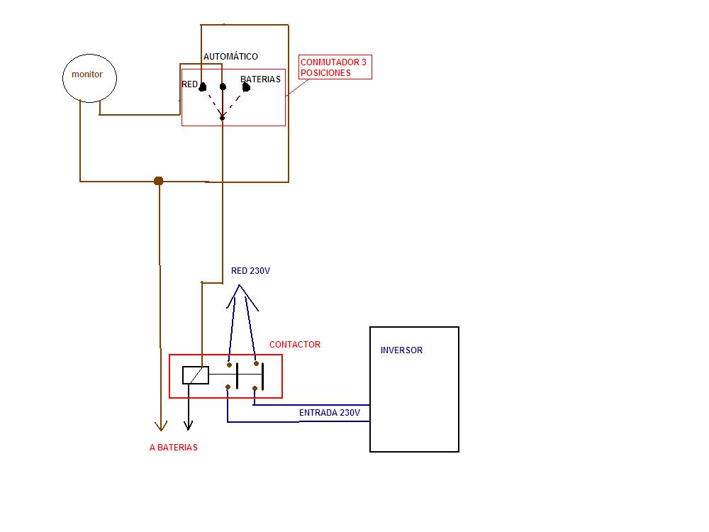

    Y ya que te lías, también podrías instalar un sencillo conmutador RED-AUTOMÍTICO-BATERIAS al lado del monitor. Así podrás forzar el cambio manualmente desde la casa, en caso de necesidad o emergencia. Para ello no necesitas pasar más cables, solo el conmutador, algo como ésto.
    Suena bien .
    ¿Que cables habría que colocar a ese conmutador entonces?

  10. #235
    ago 2010
    alicante
    5.317
    Predeterminado Re: Consejos para ampliar instalación fotovoltaica de 7 días/semana
    Más o menos sería esto.
    Consejos para ampliar instalación fotovoltaica de 7 días/semana-conmutador-5.jpg

    Carlos, aparte de ese contactor también estaría el shunt del monitor de baterías, ¿no?
    ¿Y los 2 cables que entran al monitor que van, al positivo y negativo de las baterías? ¿Que sección es necesaria que tengan?

    Cita Iniciado por MrMaxKele Ver mensaje
    Por supuesto, eso es imprescindible. Pero no tiene nada que ver con los 2 cables que vienen del monitor hasta el contactor. Te pongo un esquema para que se vea mas claro.
    Se va a realizar parte de la instalación mañana y a pasar los cables, así que mejor asegurarse.
    Con cable de 1mm2 es más que suficiente. Yo pondría una manguera de 2x1mm2. Incluso dejaría puesta otra manguera extra, por si acaso en el futuro te hace falta para otra cosa. Nunca se sabe...

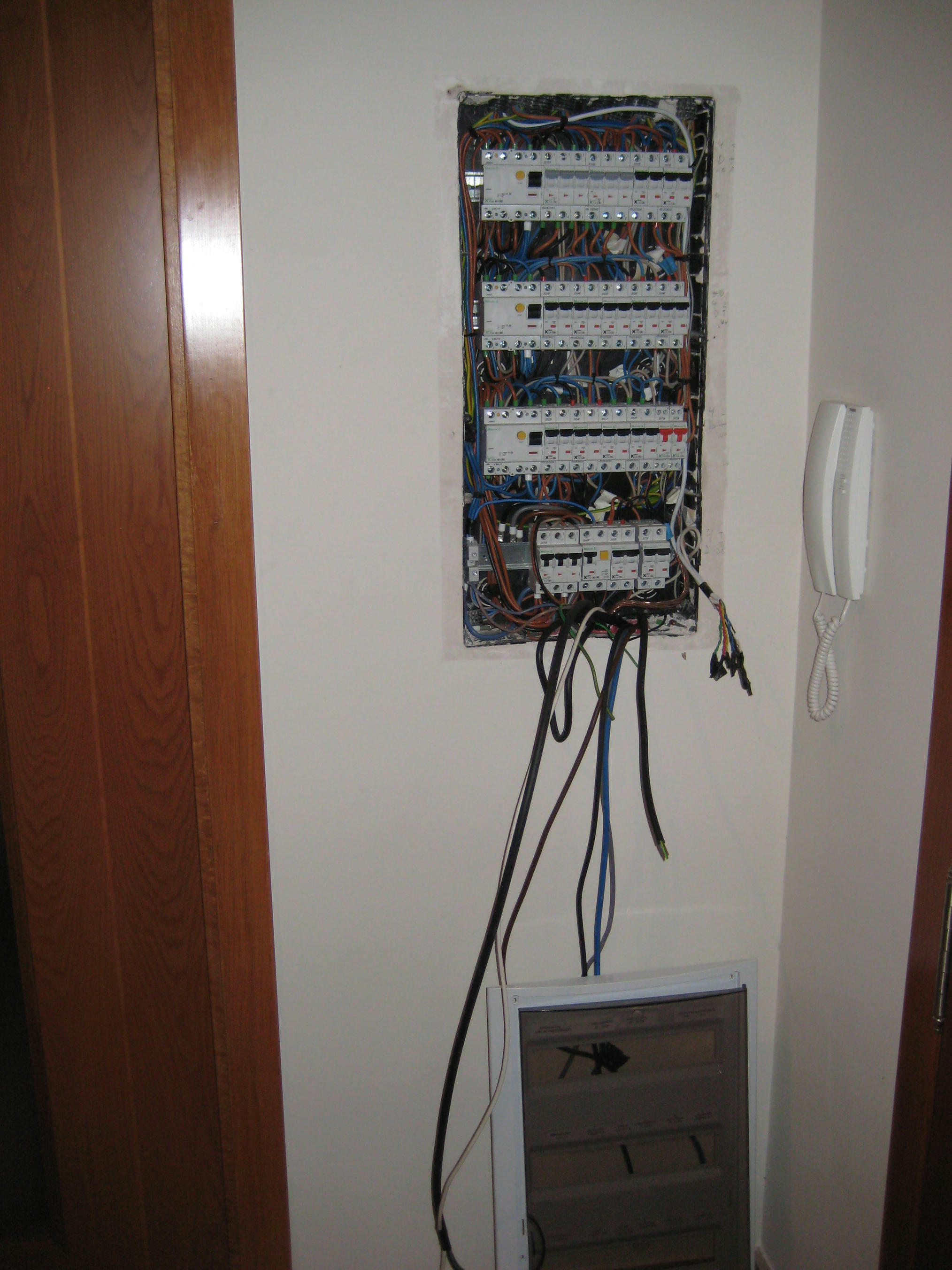

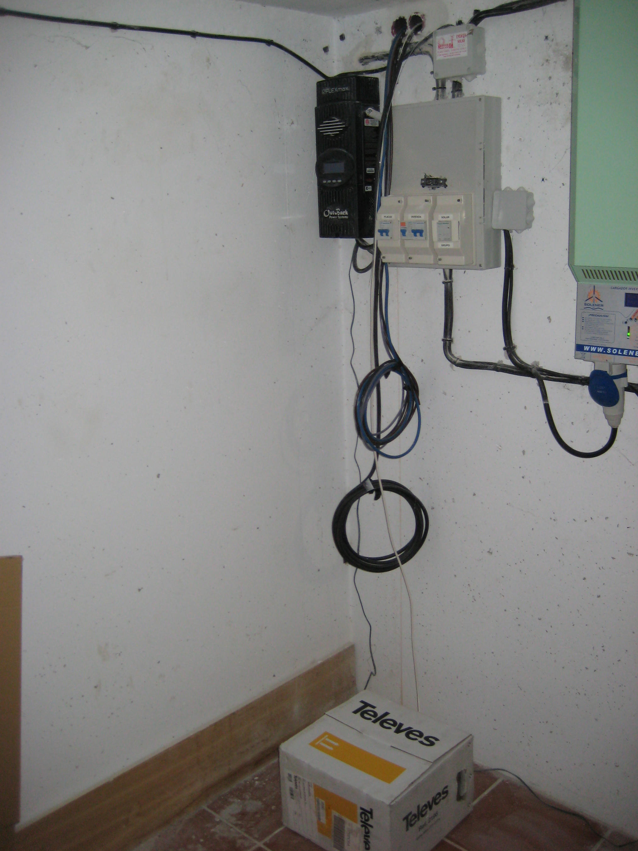

    Por increíble que parezca todavía no tengo instalado el monitor de baterías. La razón es que el electricista que inició la instalación, encargando a otra gente pasar cables, etc -él no hacía nada-. no viene a terminarla (ahorraré comentarios sobre este hombre...), así que la cosa está así desde hace mes y medio:
    Cuarto de las baterías:
    Entrada de la casa (donde habría que poner el monitor y el conmutador):
    Al cable utp hace falta ponerle los extremos (con unas tenazas como las que comentó carlos antes, supongo). Como se ve en las foto hasta el cuadro de la entrada de la casa pasaron bastantes cables extra, entre ellos el de mayor sección que iría desde el inversor del cuarto de baterías. La cuestión es que no está nada conectado. Y como el electricista es incapaz de venir a terminar la obra estoy pensando en comprar una caja más grande para el cuarto de baterías y el conmutador y llamar a otro electricista. Aunque supongo que podría hacer yo la obra, seguramente tardaría bastante (mi única experiencia es la otra obra que hice), y no es cuestión de dejar a la casa sin luz mucho tiempo.
    ¿Que caja para meter todos los cables me recomendáis?
    Es para que el disyuntor de 80 amp que compré quede bien, para meter ahí también los nuevos cables y conexiones, y para que no esté todo tan apretado (da miedo abrirlo) como está ahora.
    Joer, menudo cuadro eléctrico para una casa "normal". Veo que tienes ¿trifásica?
    Efectivamente, otra de las cosas que tiene que hacer el electricista "contratado" (no por mi) es cambiarlo a monofasica (no tengo mucha idea de lo que hay que cambiar para eso y lo que cuesta). En cualquier caso se le sigue sin dar uso, ya que seguimos sin luz de red.
    La instalación se hizo "a lo grande" en su día, cuando ni siquiera se sabía con certeza si la casa se podía conectar a la red.
    Cambiar a monofásica no tiene ningún misterio, en principio, siempre y cuando no haya ningún receptor trifásico, como una bomba, por ejemplo. Hasta tu mismo lo puedes hacer.Los 3 cables principales (3 fases) que entran al cuadro, los unes. Y ese será la fase. El neutro(azul) seguirá siendo el neutro.
