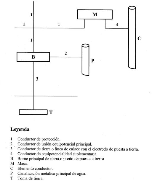

    He comprobado que entre PE (pl baja) y PE (pl primera) sí hay tensión (unos 60Vac), pero no mido intensidad al conectar los dos PE.
    Como prueba, he cortocircuitado los dos PE y ahora, en primera planta tengo 0Vac entre PE-N y 220Vac entre L-PE ...
    Os recuerdo mi problema: En el primer piso de mi casa mido una tensión de 60Vac entre PE y N en los enchufes. En la planta baja está todo en orden: U=220Vac en el L y U=0V en todos los enchufes.
    Para eliminar la diferencia de potencial entre PE de planta baja y PE de primera planta, pienso puentear estos dos PE en el cuadro eléctrico de mi casa. He comprobado que esto soluciona el problema.
    Alguno de los entendidos en el foro me puede decir, si esta acción conlleva algún inconveniente / efecto secundario ?
    Acaso no están todas esas tierras en la misma borna de tierra?, tierra es tierra, el único problema que le puedo ver es a la hora de localizar una averia discriminar que tierra sería pero poco más.
    Si, tierra debería ser tierra. Pero la realidad es que en mi casa hay una diferencia de potencial de unos 60Vac entre "tierra" de planta baja (la "buena") y "tierra" de primera planta (la "mala").
    Sólo veo dos posibles opciones para explicar esto:
    1. Las dos tierras están tomadas de dos picas / tomas de tierra diferentes. Lo veo (muy) poco probable
    2. Hay una mala conexión entre PE de pl baja y PE de pl primera en el cuadro o aguas arriba del mismo. Lo veo más probable
    Como no quiero investigar mucho tiempo, hago la pregunta:
    Puedo puentear PE de pl baja con PE de pl primera en los dos casos? Sin efectos secundarios?
    Yo diría que si podrías
    Lo que no acabo de entender es como están conectadas, si la tierra sale de la planta baja, y la planta primera coge tierra en algún punto de la planta baja.....y viceversa con la planta segunda.O si por el contrario están todas unidas en el cuadro, es decir cada planta baja directa al cuadro.

    Hola:
    todos los conductores de protección CP tienen que estar conectados a la tierra de la edificación a través del borne de puesta a tierra. ITC BT 18
    Si hay un CP que llega al subcuadro de la primera planta desde el borne de puesta a tierra seguramente estará haciendo mal contacto, puentear el CP del cuadro de la planta baja con el del cuadro de la primera es una solución válida pero sería mejor buscar el borne de puesta a tierra que debería estar en algún registro por el sótano.
