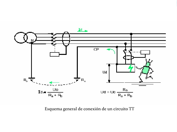

    Predeterminado Re: conectar neutro a tierra
    Cita Iniciado por ZETA Ver mensaje
    Insisto: el neutro y la tierra en la mayoria de edificios de España no están unidos en ningún sitio. Ni transformador ni nada, por eso son TT. Por otro lado, si el inversor es de semiaislada no puedes conectar el nuetro a tierra a la salida del inversor permanentemente porque entonces cuando conmute con la red habrá dos tierras (la de la casa y la del transformador, y se generararia una corriente entre esas dos tierras). Es decir, el neutro en una vivienda no se puede conectar nunca a la tierra. Con todo, cuando el inversor esta en modo autónomo entonces sí hace falta conectar el nuetro a tierra (ya sea a la misma que el PE (TN) que a otra diferente (TT)), es esto lo que hacen la mayoría de inversores bidireccionales.
    Todos los trafos de baja tienen conectado el neutro de la estrella en el lado de baja a una pica de tierra, si conectas tú neutro en la vivienda a tierra, saltaría el diferencial, y si lo conectas aguas arriba lo única corriente que existiría es si falla la pica del neutro del transformador, tu pica de tierra pasaría a asumir esa función pasando toda la red de tu zona por esa pica.
    Además por lo general los puntos final de linea, es decir los extremos a donde se llega la red se suele poner también el neutro a tierra, especialmente si hablamos de tendido aereo.Precisamente esto modifica el neutro de toda la red.
    Así es. En Espana (peninsular?), lo "normal" es la instalación TT. No me gusta, pero es lo que hay.
    Parece que aquí en Mallorca las instalaciones no son TT - alguien me lo puede confirmar? Es que en todas las casa donde lo compruebo, el "N" está al mismo potencial que el "PE" ...
    Te puedo asegurar que en el 100% de los centros de transformación de unión fenosa aquí en el norte el neutro en la estrella del transformador de baja se conecta a una pica de tierra.Al igual que el neutro en los finales de linea de los tendidos aéreos.Dado que así es como debe ser.Motivo por el cual en una vivienda si mides tensión entre neutro y la tierra de la vivienda la tensión debe ser 0V, incluso si conectas una carga entre fase y tierra, aguas arriba del diferencial la misma debe funcionar dado que se cierra el ciercuito através de la toma de la vivienda con la toma de tierra ( neutro ) del transformador.
    Si es funcionando en modo autónomo sí. Pero ten en cuenta que cuando conmute a red (semiaislada) vas a tener una fase de la red externa a tierra, si es la fase activa saltará el diferencial y si es el nuetro tendrás, de facto, un esquema TN y esto en principio no se debe hacer porque podrían crearse corriente entre las tierras y además no se debe modificar el esquema de tierra de la red, que normalmente es TT
    Si lo conectas aguas abajo del diferencial en ambos caso este dispará, si es el neutro simplemente saltará el diferencia, si es la fase saltará el diferencial y el termico ya que estás provocando un corto.
    La historia está, desde mi punto de vista, en tener una pica de tierra para la tierra de la instalación..( enchufes, alumbrado... ) y otra pica de tierra para conectar la salida AC del inversor y crear un NEUTRO de aislada. Odviamente ambas picas deben tener la suficiente separación entre sí tal y como indica el REBT.
    Para semiaislada, con conexión a red, la historia pasa por repetir lo anterior con la salvedad de conectar o bien; un trafo de aislamiento para separar la red de la entrada AC del inversor, de este modo el neutro de red no tendría "continuidad" con nuestro neutro de aislada.O bien un relé que se abra cuando acople con la red este relé abriria la conexión existente entre nuestro neutro y su respectiva pica de tierra.
    Considero la primera opción como la más adecuado dado que para usar un relé correríamos el riesgo de que el diferencial que protege la entrada AC del inversor disparase.
    Tenía esa duda, y la sigo teniendo ¿Por qué va a saltar el diferencial? Si la tierra del PE y la tierra del transformador es muy grande, la resistencia entre ellas será infinita y entonces no debería haber corriente. No acabo de enteder esto. De hecho, según ese razonamiento, existe una corriente entre los extremos de la red y la tierra del transformador ¿no?
    El diferencial mide por decirlo de forma vulgar "fugas", si lo que sale aguas abajo del mismo por uno de sus polos no es lo mismo que lo que vuelve de vuelta por su otro polo, "vé una fuga" y se dispara.Por lo tanto si conectas el neutro a tierra aguas abajo del diferencia este verá una fuga, dado que ese circuito no está aislado.
    La tierra es como un conductor enorme, la tierra de tú vivienda está al mismo ( o muy similar ), potencial que la tierra de herrajes del trasnformador e incluso la tierra de neutro del trasformador. La prueba más sencilla es conectar una bombilla entre fase y la tierra de tu vivienda, ( aguas arriba del diferencial ) si esta se enciende...es porque el circuito se ha cerrado, es decir existe una continuidad entre la fase que sale del trafo, llega a tu vivienda, atraviesa la bombilla, pasa por tu toma de tierra, llega por tu pica de tierra y "vuelve" hasta el trasnformador.Si esta continuidad no existiese...no se cerraria el circuito y la bombilla no alumbraria.

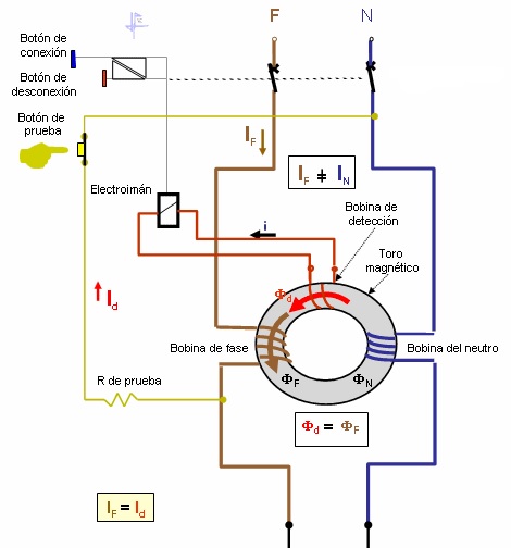

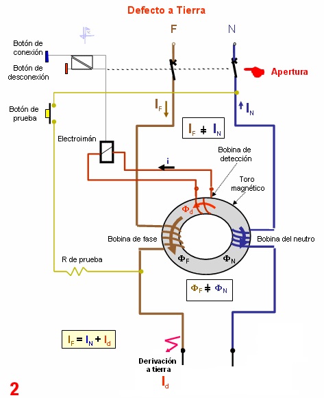

    No depende de la carga si no de la tensión neutro - CPE, porque normalmente las viviendas son monofásicas pero se alimentan de un centro de transformación trifásico, y como todas las viviendas, locales, etc no consumen lo mismo, el neutro puede estar desequilibrado y además depende de Ra y Rb
    Id=Intensidad de defecto
    Ra=Resistencia a tierra de la instalación
    Rb=Resistencia a tierra del centro de transformación
    Vd=Tensión de defecto
    Interruptor diferencial con instalación aguas abajo sin derivación (instalación correcta)
    Interruptor diferencial con instalación aguas abajo con derivación (instalación con defecto)
