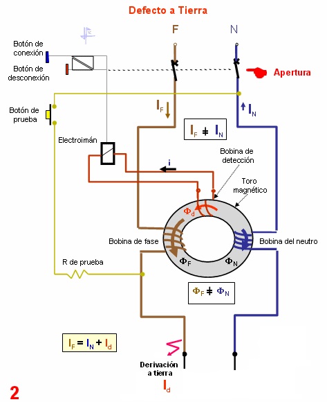

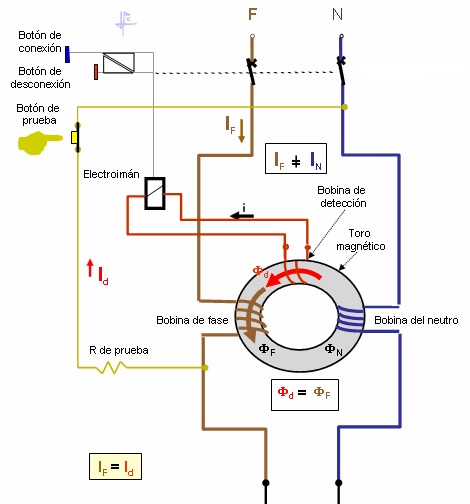

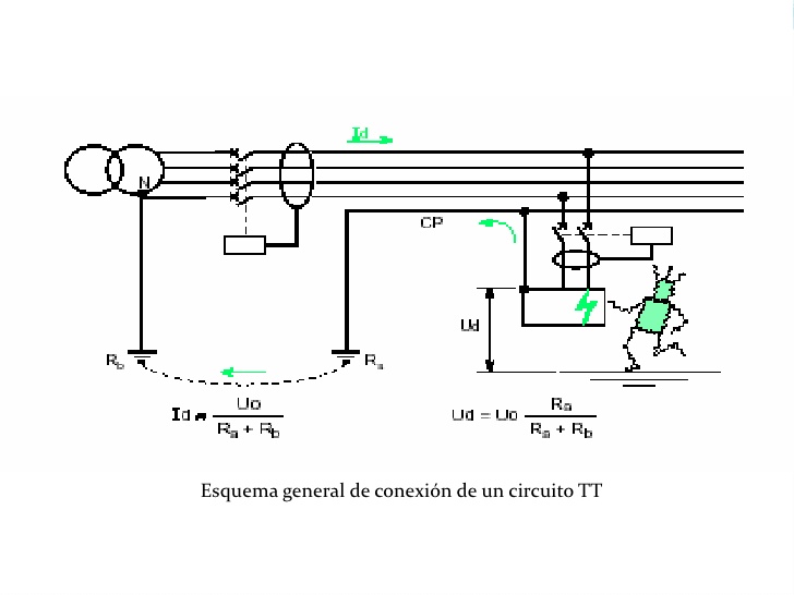

No depende de la carga si no de la tensión neutro - CPE, porque normalmente las viviendas son monofásicas pero se alimentan de un centro de transformación trifásico, y como todas las viviendas, locales, etc no consumen lo mismo, el neutro puede estar desequilibrado y además depende de Ra y Rb
Id=Intensidad de defecto
Ra=Resistencia a tierra de la instalación
Rb=Resistencia a tierra del centro de transformación
Vd=Tensión de defecto
Archivo adjunto 14356
Interruptor diferencial con instalación aguas abajo sin derivación (instalación correcta)
Archivo adjunto 14357
Interruptor diferencial con instalación aguas abajo con derivación (instalación con defecto)
Archivo adjunto 14358

En mi opinión,lo mejor siempre es ver el esquema del circuito equivalente para aclarar ideas.
Y en temas de masas, CPE y conexiones a tierra no podemos despreciar resistencias/impedancias aunque sean pequeñas (o nos dicen que son pequeñas y luego mides, y no son tan pequeñas porque se ha calculado el número de picas con la resistividad del terreno por defecto del programa de cálculo, o directamente se han puesto "las que se ponen siempre", o no se tiene en cuenta las picas de la edificación contigua y pasan las corrientes de un edificio a otro, etc
