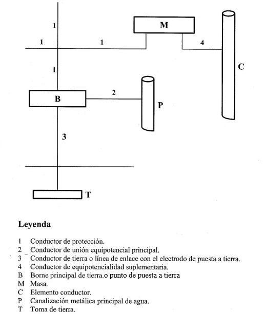

Os recuerdo mi problema: En el primer piso de mi casa mido una tensión de 60Vac entre PE y N en los enchufes. En la planta baja está todo en orden: U=220Vac en el L y U=0V en todos los enchufes.
Para eliminar la diferencia de potencial entre PE de planta baja y PE de primera planta, pienso puentear estos dos PE en el cuadro eléctrico de mi casa. He comprobado que esto soluciona el problema.
Alguno de los entendidos en el foro me puede decir, si esta acción conlleva algún inconveniente / efecto secundario ?
Si, tierra debería ser tierra. Pero la realidad es que en mi casa hay una diferencia de potencial de unos 60Vac entre "tierra" de planta baja (la "buena") y "tierra" de primera planta (la "mala").

Hola:
todos los conductores de protección CP tienen que estar conectados a la tierra de la edificación a través del borne de puesta a tierra. ITC BT 18
Archivo adjunto 14360
Si hay un CP que llega al subcuadro de la primera planta desde el borne de puesta a tierra seguramente estará haciendo mal contacto, puentear el CP del cuadro de la planta baja con el del cuadro de la primera es una solución válida pero sería mejor buscar el borne de puesta a tierra que debería estar en algún registro por el sótano.
Archivo adjunto 14361
