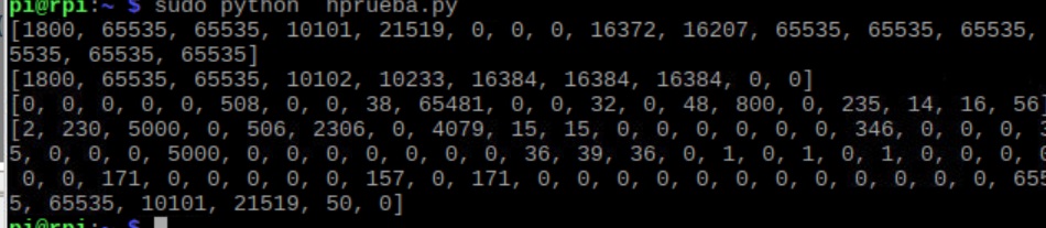

    El cual me devuelve lo siguientes valores sin tratar

    Mientras no sepas que es cada registro en cada array poco vas a hacer.
    Ahi tienes 4 arrays de lectura. El primero tiene 16 registros, el segundo 10, el tercero 21 y el cuarto 74.
    Tienes que conseguir la info que te diga que los 16 registros que empiezan en la direccion 20001 corresponden a las variables que sean.
    Los 10 registros que empiezan en la direccion 10001 corresponderan a otras variables del hibrido.
    Los 21 registros que empiezan en la direccion 15201 corresponderan a otras variables del hibrido.
    Y los 74 registros que empiezan en la direccion 25201 a otras variables del hibrido.
    Si no sabes que es cada registro, solo tienes un baile de numeros.
    Y bueno los registros de escritura ya es ciencia ficcion porque en vez de leer, escribes y por tanto van en otras direcciones y corresponderan a otros registros vinculados a los comandos del hibrido.
    Generalmente esta info la da el fabricante. Pero aqui se ve que no. O sea, toca trabajo de investigacion arduo, duro e impagable.
    Suerte.

    Pues yo veo que tienes bastante
    Yo diria que te centres en la respuesta a
    r = modbus.read_holding_registers(15201, 21, unit=4)
    Dado que es la parte del regulador donde te da Vbat, Ibat, etc
    Como ves la respuesta te da una lista de valores
    En el ejm que pusiste la respuesta era [0,0,0,0,0,508,....]
    Siguiendo la documentacion creo que el indice 5 seria la Vbat... es decir 508 debería ser 50,8 voltios
    la lista de repuesta la tienes en r.registers
    prueba a añadir un
    Código:
    print r.registers[5]
    para ver si accedes directamente a ese valor

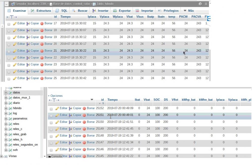

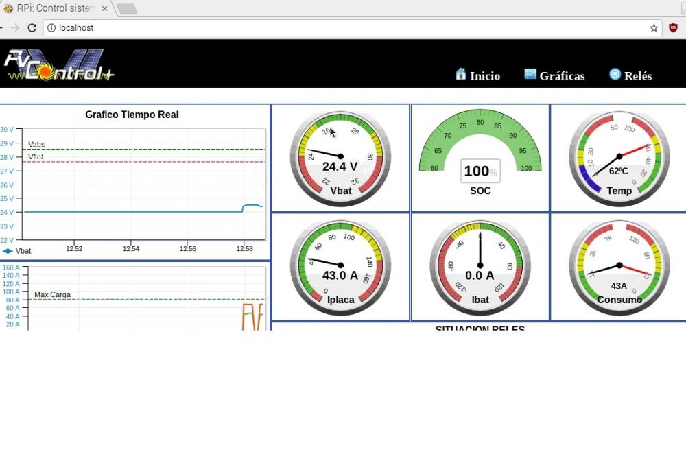

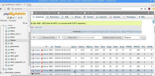

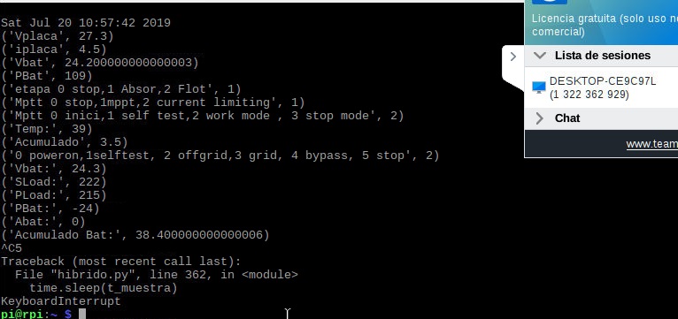

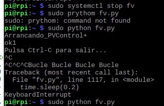

    Ya consegui arreglar me carga datos en la base de dados pero no me muestra em la pagina web
    Qual es el proceso , se carga Fv.py y el hace funcionar ya todo el resto?

    Me alegro de que ya lo tengas controlado
    Hay varios procesos en el Brico que ahora describo
    El tema que te pasa es que debes actualizar a una nueva versión que he creado para que se pueda funcionar todo solo con los datos que proporciona el Hibrido
    Lo procesos principales son:

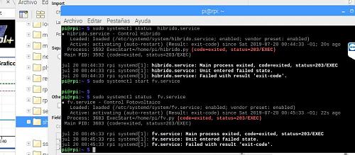

    - fv.py: se carga como el servicio "fv"
    Es el "Programa Principal" encargado de guardar los datos en la tabla "datos" de la BD y gestionar el ON/OFF de los reles, control de excedentes, etc
    La pagina web principal , pilla los datos a mostrar de la la tabla "datos" de la BD
    - hibrido.py: se carga como el servicio "hibrido"
    Es el programa que se encarga de capturar los datos que da el Hibrido y guardarlos en la tabla "hibrido" de la BD
    Entiendo que en tu caso ya lo has adaptado para que se pueda usar un Hibrido tipo MUST

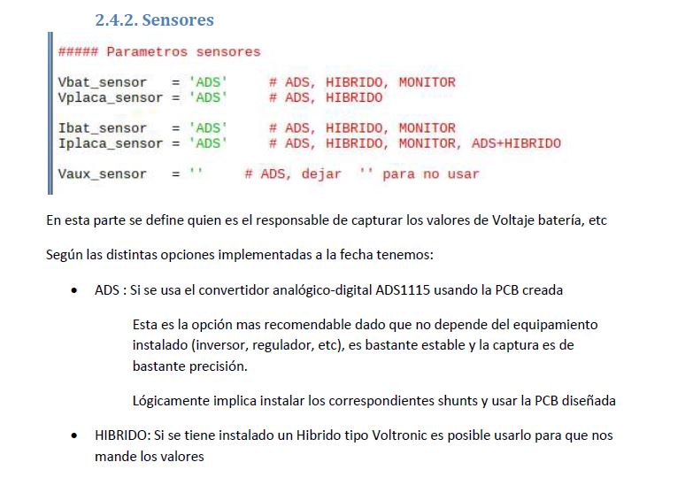

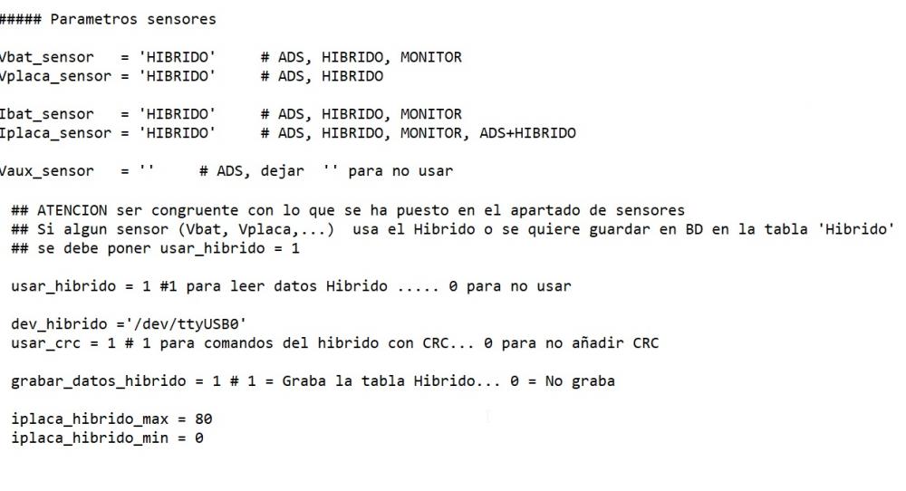

    - Parametros_FV.py : ahora ya deja elegir si se quiere capturar Ibat, Vbat etc desde el Hibrido o desde el ADS1115
    adaptar el Brico PVControl+ a este tipo de Hibridos MUST-parametros_sensores.jpg

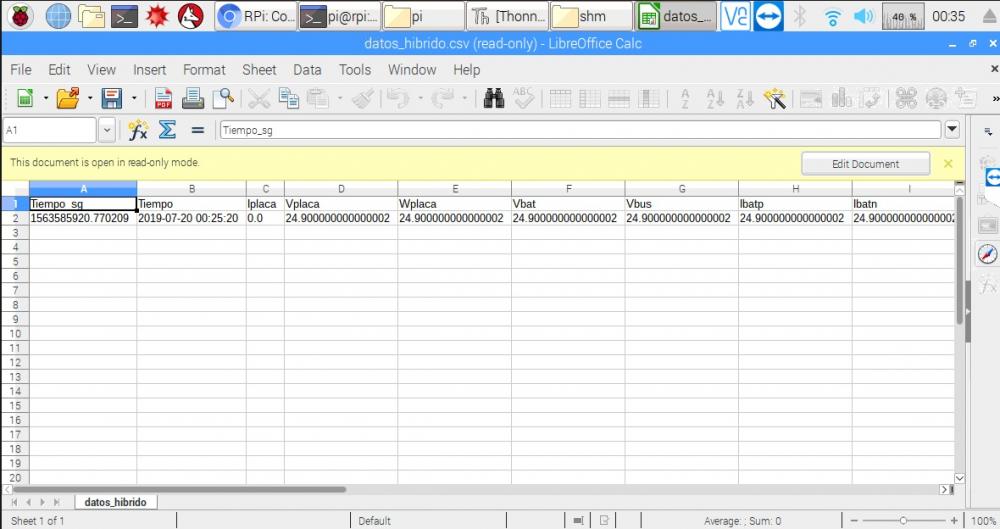

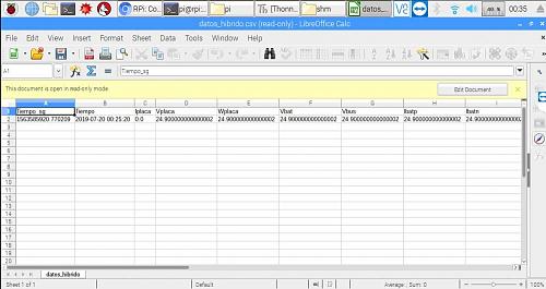

    Por si te interesa, lo que he cambiado es que ahora hibrido.py guarda ademas en un fichero de texto en RAM los últimos datos capturados y fv.py los recupera si se ha puesto en Parametros_FV.py que use los datos del Hibrido
    Ya he puesto en el disco de gdrive, en el directorio PVControl+ (Raspberry) Jul_2019, los nuevos archivos, mas tarde pondré la imagen completa de la SD, pero en tu caso creo mas fácil que simplemente cambies los archivos y adaptes hibrido.py y Parametros_FV.py
    También he actualizado el Manual de Instalación desde la imagen de la SD (en mi pie de firma) mírate los cambios que hay en el archivo Parametros_FV.py

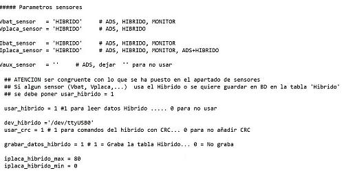

    A) Pasa un pantallazo de como tienes configurado Parametros_FV.py en la parte de "Parametros Sensores" y en la parte de "Hibrido"
    B) Pasa un pantallazo de la tabla "hibrido"
    C) Pasa un pantallazo de la tabla "datos"
    D) Comprueba que el programa hibrido.py que has modificado graba el fichero "/run/shm/datos_hibrido.csv" con los últimos datos capturados del MUST
    E) Comprueba que están en marcha los servicios fv e hibrido
    sudo systemctl status fv
    sudo systemctl status hibrido
    Con esto nos debería orientar sobre lo que pasa

    Lo siento, no llevo un control de versiones estricto, lo que si tenia claro es que los últimos archivos que he puesto eran los últimos creados
    Con respecto a lo no te muestre los datos la web, entiendo que has reiniciado la RPi tras la actualizacion, ....algunas comprobaciones:

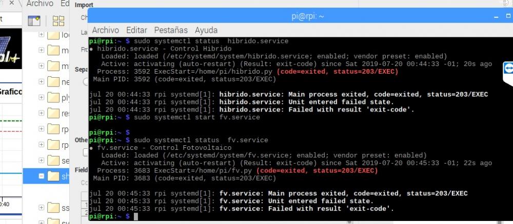

Nombre: servicios.jpg
Visitas: 143
Tamaño: 79,6 KB
    Pues están los dos servicios parados con error
    Vamos a ver que les pasan
    Para el servicio hibrido con
    Código:
    sudo systemctl stop hibrido
    y ejecuta el programa desde linea de comandos para ver donde da error
    Código:
    sudo python hibrido.py
    Yo miraría primero que vaya OK el servicio híbrido y después ya vería el servicio fv con lo mismo
    Por ejemplo los valores que veo en la tabla hibrido no parece que sean correctos, a la bateria no le puede entrar y salir intensidad de 24 a la vez, veo muchos 24 en otros campos, etc
    Código:
    sudo systemctl stop fv
    sudo python fv.py

    Predeterminado Re: adaptar el Brico PVControl+ a este tipo de Hibridos MUST
    Código:
    Código:
    Código:
    sudo python fv.py
    Si algunas variables las he rellenado com el mismo codigo por que aun no vi el prametro en el hibrido.
    Ya habia probado esa parte , el hibrido me funciona sim problemas y es el que estoy utilizando para ver valores
    El Fv ya probe tambien antes y se me paraba com el mensaje de control C para continuar
    Nombre:  fv.jpg
Visitas: 406
Tamaño: 33,6 KB
    Mas tengo que darle varias veces a control C para que reacione y depues sale bucle, bucle ,.... y interrumpido por teclado y pense que no tenia error.

    Algo no me cuadra mucho en que el servicio fv estuviera parado pero que sudo python fv.py no te de error
    Casi mas facil.... como la RPi tiene instalado Teamviewer, si me pasas por privado la clave que te de acceso me conecto y lo miro, debe ser algo tonto
    Por ejm lo de "bucle..bucle..." es que simplemente hay una print al principio del Bucle principal (pero en el fv.py que yo tengo está comentado"

    Avatar de Mleon
    may 2016
    MADRID
    997
    Tras conectarme y mirar un poco ...misterio resuelto.... simplemente los archivos fv.py e hibrido.py se habían modificado y ya no tenían permiso de ejecución
    Para evitar que vuelva a pasar se ha modificado el archivo de configuración de cada servicio para que ya no sea necesario que tengan permiso de ejecución los archivos fv.py e hibrido.py

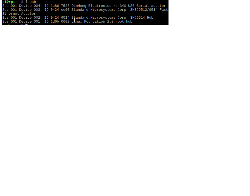

    hoy he cambiado las baterias y para ello he desenchufado todo y despues he vuelto a enchufar y el inversor funciona bien. Pero quando he llegado a casa y me he conetado a la raspberry esta dava todos los valores 0:
    -Si hago lsusb el indica que el inversor esta conetado en el puerto
    -si pongo en funcionamento el hibrido.py desde la consola no da error pero me salen todos los valores 0.
    - si envio datos de escritura al inversor me da error que no tiene confirmacion
    Supongo que la tarjeta de comunicacion del inversor estara bloqueada no? hay alguna forma de resetearla a distancia?

    Estas seguro que sigue en el puerto ttyusb0 de la Rpi el inversor ?
    rmonte está desconectado Forero
    jul 2019
    cabo verde
    47
    Lo siento, yo no he trabajado con Modbus...
    Pues no acabo de entender lo que dice el comando lsusb pero me salen los mismos datos que antes bus01 device 4
    Si pongo otro ttyUSB distinto de zero el hibrido.py me da error en message

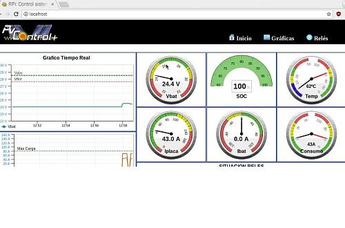

    Yo espere a que reiniciara por baja bateria devido a la baja produccion que hace si no reinicio regulador y ya comunica.
    Lo que pasa que e observado lo seguiente en el hibrido me pone bien la iplaca i consumo pero al mostrar en la pagina web parece que lo multiplica por dos.

    Cita Iniciado por rmonte Ver mensaje
Nombre: html.jpg
Visitas: 147
Tamaño: 74,3 KB
    No te sigo bien... veo que la pagina web pone:
    Iplaca= 43A
    Ibat = 0A
    Consumo = 43A ..que es Iplaca-Ibat
    No veo donde dices lo de multiplicar por dos... la Iplaca real en ese momento era la mitad de 43A ??
    Iplaca= 43A
    Ibat = 0A
    si solo tengo instalados 4 placas de 200 W, la tension placa sobre 67 V la intensidad si la visualizo en el hibrido.py me da bien , no pasa de 20 A pero si la miro en la web me marca mas o menos el doble
    mc
    Ok, eso creo que es facil de explicar
    La Iplaca que te da la web esta referenciada a Vbat, es decir es como si se mide en el lado de las baterías
    Por tanto su calculo es Iplaca_web = Vplacas * Iplaca_en_lado_Placas_ / Vbat
    En este ejemplo si suponemos Vplaca= 67V, Iplaca que da el Hibrido= 20A y Vbat= 25V tendriamos
    Iplaca_web = 67 * 20 / 25 = 53,6A
