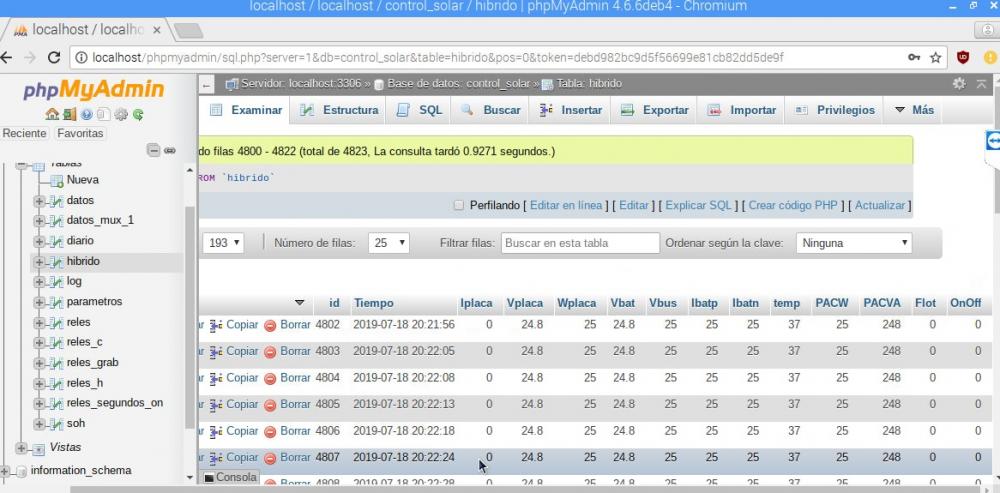

- hibrido.py: se carga como el servicio "hibrido"
Es el programa que se encarga de capturar los datos que da el Hibrido y guardarlos en la tabla "hibrido" de la BD

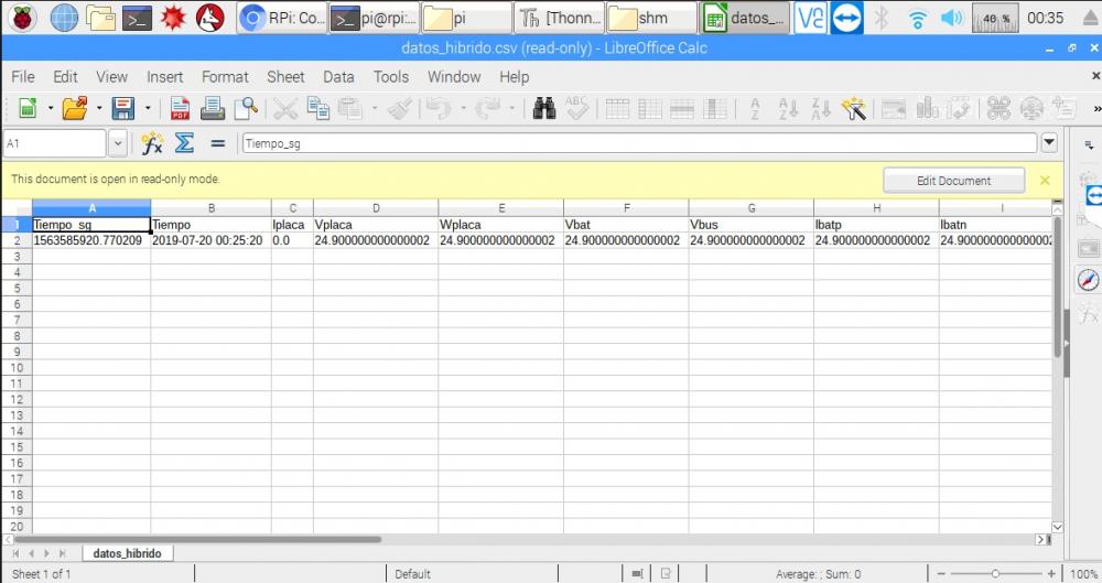

En la versión que te has bajado, por motivos históricos, no están vinculados los datos capturados por hibrido.py y los de fv.py dado que yo siempre he sido partidario por ejemplo de capturar los datos de Ibat desde un shunt (al menos en mi hibrido el valor que me da de Ibat es bastante malo)
No obstante, como hay quien quiere usar solo los datos capturados por el Hibrido (que entiendo es tu caso), he hecho una nueva versión para permitirlo, pongo en el disco gdrive la nueva versión de:
- fv.py
- hibrido.py : lo siento vas a tener que adaptarlo de nuevo
- fvbot.py
- fvbot_msg.py

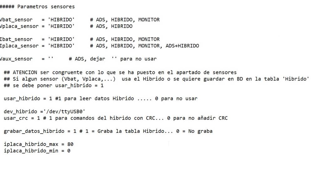

- Parametros_FV.py : ahora ya deja elegir si se quiere capturar Ibat, Vbat etc desde el Hibrido o desde el ADS1115
Archivo adjunto 20577
Por si te interesa, lo que he cambiado es que ahora hibrido.py guarda ademas en un fichero de texto en RAM los últimos datos capturados y fv.py los recupera si se ha puesto en Parametros_FV.py que use los datos del Hibrido
Ya he puesto en el disco de gdrive, en el directorio PVControl+ (Raspberry) Jul_2019, los nuevos archivos, mas tarde pondré la imagen completa de la SD, pero en tu caso creo mas fácil que simplemente cambies los archivos y adaptes hibrido.py y Parametros_FV.py

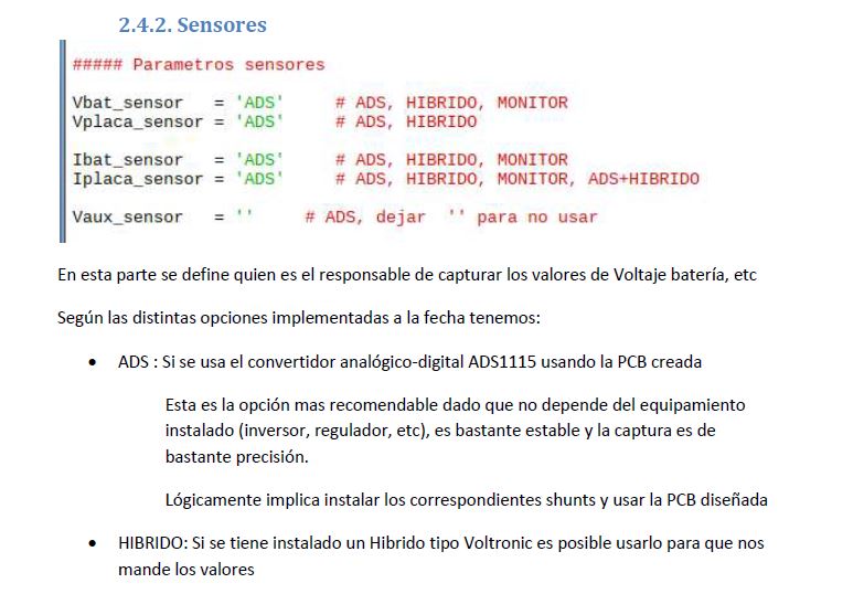

También he actualizado el Manual de Instalación desde la imagen de la SD (en mi pie de firma) mírate los cambios que hay en el archivo Parametros_FV.py
