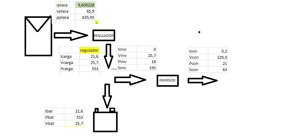

por lo que veo el inversor no me da la Iplaca y si me da IBat=20 A y Vplaca=66 y Vbat=24.1 y Pcarga=482 por lo que para obtener la Iplaca tengo que dividir Pcarga/Vplaca =7.3
Como he comentado la Iplaca esta referenciada en el lado de la batería... luego SIEMPRE debe ser mayor o igual a Ibat dado que Ibat es la intensidad que entra en la batería
La Pcarga que indicas no se que valor sería... ¿la potencia que generan las placas?
Que valores son los que puedes leer del Hibrido.... Vplaca, Vbat, Ibat,...??
En el hibrido de la parte del regulador solo tengo : Vplaca, Vbat, Icarga, Pcarga (carga=cargador ), KWh/dia produzidos por el regulador. Por lo tanto me faltaria la Iplaca que la puedo saber mediante la potencia Pcargador, si la divido por la Vplaca obtengo Iplaca y si la divido por Vbat obtengo Icarga, esto despreciendo las pequenas perdidas que se pueden producir en el cargador de baterias.
Ahora en la parte del Inversor tengo una Ibat (Icarga no es la intensidad que le entra a la bateria por que una parte puede ir diretamente a la cargas), esta Ibat que tengo en los datos del inversor supongo que es lo que entra en la bateria o lo que sale manana por la manana voy a comprobar. De momento ahora por la noche es igual al consumo en AC por que esta en offgrid.

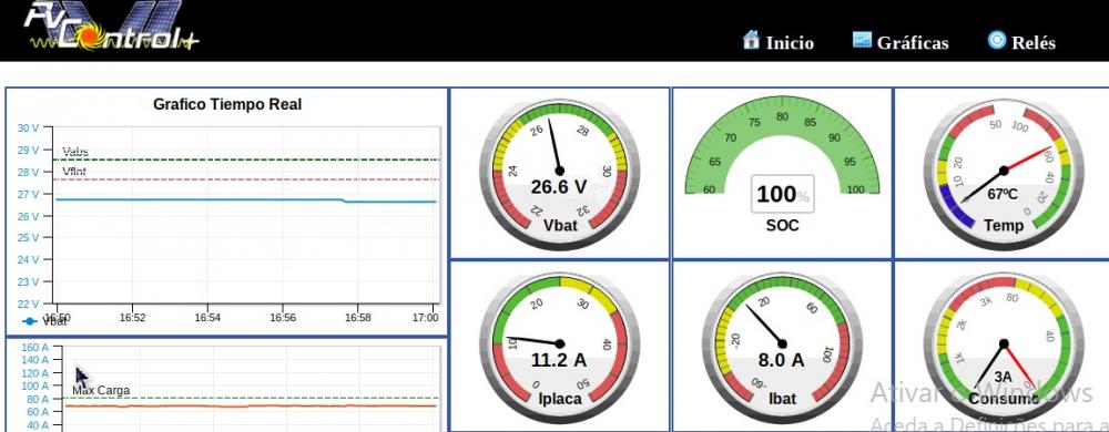

La temperatura del la web estava pensado para las baterias no? Como tengo temperatura del radiador del inversor yo he guardado ahi la del inversor pero no me la muestra bien me marca como unos 20º mas i tego puesto sensortemp=0, y por que ese indicador tiene dos agujas? cual es la otra temperatura?
La Iconsumo me marca el mismo valor que Ibat pero en negativo, como no tienes campo para introducir la lectura donde la calculas?
No veo donde modificar los valores de fondo de escala de los indicadores de aguja de la web.

Lo siento, no me entero bien a que llamas Icarga y Pcarga...mejor pon un ejemplo con unas placas suponiendo que Vplacas es 65V y que no hay ningún consumo por lo que toda la generación va a las baterías que están a 25V
Correcto, cuando esta cargando la intensidad que llega a baterias es menor que la producida, dado que parte se puede consumir
Las dos temperaturas del reloj de la web están pensadas para la temperatura de la batería (que se captura con un DS18B20 enchufado al la Rpi) y para la temperatura CPU de la RPi
Pero no veo problema es que te muestre la temperatura que quieras

Iconsumo = Iplaca - Ibat

Icarga= Icargador me refiero a la intensidad que sale del regulador para las baterias y el inversor.

OK, lo que tu denominas Icarga es lo que en el Brico llamamos Iplaca (es decir la intensidad que suministran las Placas TRAS el regulador)
Si ese dato de la intensidad tras el Regulador lo puedes leer del MUST pues estupendo dado que es mas fácil (en los Hibridos Voltronic como el mio no es posible leerlo y solo se puede leer la intensidad de placas ANTES del regulador)
En el caso de leer el dato de intensidad TRAS el regulador, simplemente cambia esto en fv.py

La temperatura sigue con un error de 10 grados y no veo donde esta el error, en la consola marca 57 y en la web 67

Con respecto a la temperatura en el reloj de la Web:
- La temperatura que aparece abajo es la temperatura de la CPU de la Raspberry
- La temperatura de arriba es la de la Base de datos

Me he conectado por Teamviewer y te he actualizado a la ultima versión de inicio.pho
Ya te salen dos temperaturas... la de arriba es lo que se guarda en el campo de temperatura de la tabla datos... que ahora la tienes a 0ºC
Por cierto tienes la Raspberry a 70ºC ... tienes instalados los disipadores que se recomiendan?
Esta ok asi, los numeros estaban al reves la otra vez. Pero por que me sale 0ºC si yo cargo la variable del hibrido y el esta a 59º ?

No me acordava de esa pagina del hibrido que has abierto, por que calculas este factor Vbus/vbat*30 y por que no me sale vbus si tambien la leo del hibrido?
Estas guardando el valor de temperatura en la tabla hibrido... y el reloj pilla el valor de la tabla datos (cuya idea original es que sea la temperatura de las baterías capturada con un DS18B20
Si quieres que te aparezca en la web el valor de temperatura que lees del hibrido hay varias formas:
A) Cambias inicio.php para que obtenga el valor de la tabla hibrido
B) Si quieres meter el valor de temperatura del MUST también en la tabla datos debes cambiar fv.py para guardar el valor de temperatura que tienes en el archivo de texto /run/shm/datos_hibrido.csv para coger dicho valor como si fuera el de temperatura de batería
