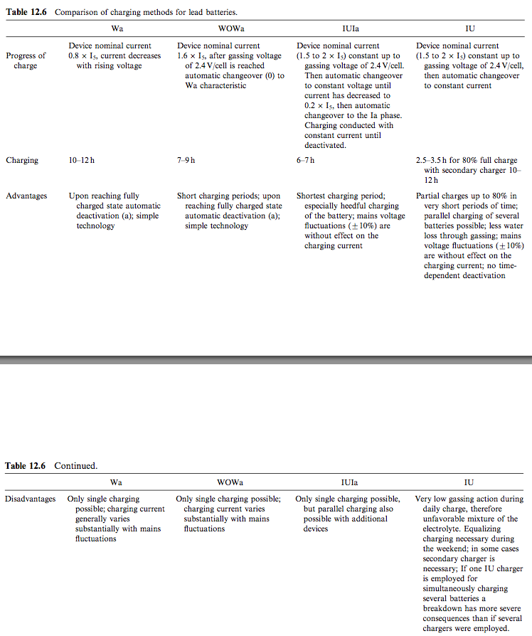

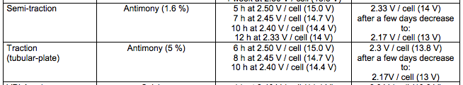

    Carlos, aqui es lo que dice Victron sobre la tema de tiempo de absorb y voltaje de absorb. La tercera columna es para la aproximada tiempo de absorb con una bateria descargada a 50% y a 20 grados C.

    Predeterminado Re: baterias de traccion
    Si, está claro que en mi caso, con un DoD diario sobre el 50%, si quiero cargar a 2,4 v/cel, necesito más horas de absorción que de sol.
  6. #106
    abr 2008
    Huesca
    815
    Ahhh, ahora entiendo tu problema, es que los mios viven en aislado puro y para 300 dias de año empiezan el dia a 80-90% cargado, entonces no tienen ninguna problema en llegar a flotacion a las 2 o 4 de la tarde. Entonces en tu caso a lo mejor la carga IUIa parece que puede solucionar la problema porque cuesta menos tiempo. Ya lo sabes midnite + raspberry y puedes programarlo como te da la gana

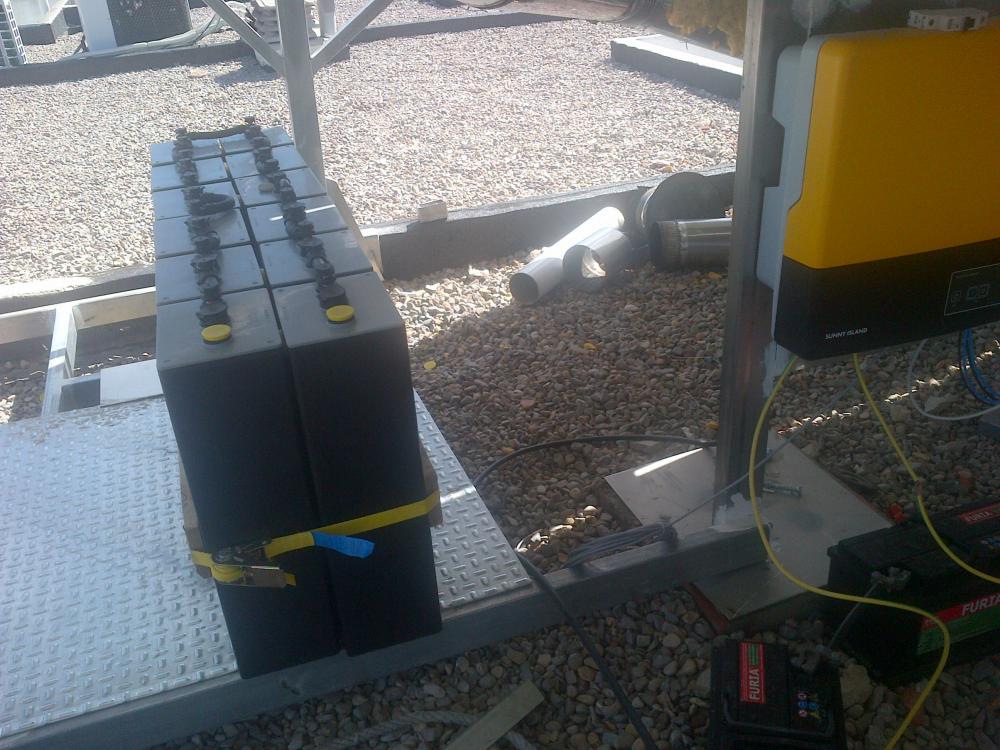

    En principio cómo veis los 2,4v/cel para la fase bulk?
    Full significa que hace absorción, qué voltage y tiempo recomendáis?
    Qué tiempo de absorción se pondría y a qué voltage?
    qué compensación de voltage hay que poner por cada ºC?
    Y después de su primera absorción, les miro el electrolito y densidades... o hay que hacer una ecualización?
    Hlebtomane estará echándome una mano, ya que lo tengo al lado de casa, jeje.
  25. #125
    ago 2010
    alicante
    5.317
    bueno pues mañana empiezo a trastear...
    920Ah c5, que para el sunny island que trabaja en valores de c10, son 1045Ah
    En principio cómo veis los 2,4v/cel para la fase bulk? Que yo sepa, ese es el corrrecto. En esa fase, laintensidad de carga no debe superar los 15A/100Ah.
    Full significa que hace absorción, qué voltage y tiempo recomendáis? A partir de que alcanza los 2,4v/cel, la carga es a corriente constante y no debe superar los 5A/100Ah hasta llegar a los 2,6-2,7v/cel
    qué compensación de voltage hay que poner por cada ºC? Eso lo tendrá ya implícito el SI. Pero si no, lo normal son 5mv por cada ºC
    Y después de su primera absorción, les miro el electrolito y densidades... o hay que hacer una ecualización? La práctica te dirá cuando está cargada al 100% mirando la densidad. Comprueba si hay diferencia de densidad entre vasos. Si hay, toca ecualización.
    Saludos.Pulsa en la imagen para verla en tamaño completo
Nombre: IMG-20130308-00524.jpg
Visitas: 344
Tamaño: 119,6 KB
    De todas formas, el fabricante te dará datos exactos de como hay que hacerlo.
