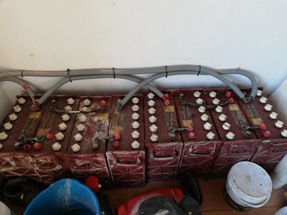

    Buenos días a tod@s,
    Ante todo muchas gracias por la ayuda desinteresada que siempre encuentro en este foro.
    Tengo una instalación a 48V con un Axpert King y 8 baterías Trojan J185H-AC, tengo 12 placas de 285, la instlación tiene unos 3 años y he notado que si apenas consumo ( una nevera y un router , casa vacía), amanecen con una carga baja de 47,5 cuando en teoría completas almacenan 51,8. He medido el electrolito y algún vaso da bastante bajo. Puede esto último estar provocando la descarga? Saldría mejor dejar solo 4?
    Os pongo foto del conexionado.
    Muchas gracias, un saludo

    Buenas tardes.
    Con tan solo 3 años de tu instalación, lo más probable en principio es que solo tenga falta de mantenimiento.
    ¿la realizas Ecualizaciones periodicamente?
    ¿no as limpiado nunca las conexiones a la batería?
    ¿se han reapretado tornillerias de conesiones a cables y baterias?
    Al realizar Ecualizaciones se compensan todos los vasos (electrólito, tensiones)
    Es necesario una buena limpieza de los bornes de los propios vasos y de conesiones del cableado (para ello es necesario
    desconectar todos los vasos, si no lo as hecho nunca te podemos informar de la metodica correcta de desarmado y armado,
    importante ésto para no dañar el equipo)
    También es importante reapretar tornillerias de cableados

    Hace 3 años y Axpert King es un oximoron.
    Baterias en paralelo es muerte prematura. Si tienes poco consumo, deja solo 4. Y pon la config de ese "king" a ver que hay puesto pq esas baterias necesitan bastante voltaje para el ciclo.

    Gracias por la respuestas,
    He dejado sólo 4 y parece que va bastante mejor como apuntaba Tejota, tengo otro Axpert más antiguo e igual le pongo las otras 4, pero no sé si hay alguna forma de cuando un grupo de baterías se agote, entre en el otro grupo con el otro inversor.
    Por otra parte está cambiar a 24 vasos de 2 V, pero ahora no puedo permitirme ese desembolso. he visto las Baterías Cpzs Cynetic 575Ah en 755 €, pero son relativamente recientes y no hay experiencias de más de 3 o 4 años.
    Muchas gracias de nuevo , saludos

    Supongo que habras dejado dos grupos independientes de cuatro y en base a las tensiones y densidades de cada una habras seleccionado las cuatro que mejor estan.
    conmutar baterias representa manejar intensidades muy grandes, ademas del problema que pudiera originar para la referencia de tension del regulador por el posible tiempo de interrupcion en el proceso de conmutacion.

    Funciona algo mejor con 4 pero observo que hay en carga 51V y con un consumo de 1700w, baja del tiron a 46,5 y casi se corta por batería baja. me temo que debe ser algún parámetro de configuración del King porque no me cuadra esa oscilación tan brutal. Llamaré a los técnico para ver si es normal.

    Seguro que tienes un King?? Repito lo de King y hace 3 años es un oximoron, mas que nada porque el King hace tres años no existia. Los King de 48V los empezaron a comercializar hace menos de un año. Los de 24V un poco antes. Una foto de la pegatina del hibrido nos sacara de dudas.
    Esa bajada de tension es debida a que alguna bateria de 12V se viene abajo con carga bien sea porque esta sulfatada a mas no poder o bien porque esta muriendo. Poner baterias en paralelo es lo que tiene, que las matas antes de tiempo.
    Verifica que bateria de 12V se viene abajo en tension con carga.... habra alguna que aguante pero habra una o varias que caigan a valores muy por debajo de 12V.
    Pon las 4 de 12V que mejor aguanten la tension bajo carga. Y las que caigan mucho quitalas porque me temo que seran irrecuperables.
    Y te aconsejo unas sesiones de ecualizacion en las 4 buenas que queden para desulfatarlas todo que se pueda. O me temo que seguiran el mismo camino que las tocadas mas pronto que tarde.

    Gracias Tejota,
    Si es un king porque lo compre hace 2 meses, precisamente para ecualizar esas baterías que con el otro no podía. mirare lo de la baterías a ver lo que me aguantar porque un banco de 24 de 12V sale una pasta y ahora no me lo puedo permitir, quizás las cynetic pero llevan 3 0 4 años en el mercado y no me fío, o ver si las de Litio se ponen más asequibles.

    O sea, hace 3 años que no ecualizas esas baterias y ademas en paralelo. Pues esas baterias estan muertas y/o agonizando.
    Bueno, de momento las Cynetic, trantandolas como se debe aguantan lo estipulado. Unas Cynetic con el tratamiento que les has dado a las Trojan pues caen igual.
    Si vas a pillar baterias, en vasos de 2V y nada de paralelos. Todos los vasos en serie. El Litio para la capacidad que precisas tampoco es mala opcion.
    Vete haciendote a la idea de que las Trojan estan heridas de muerte.
