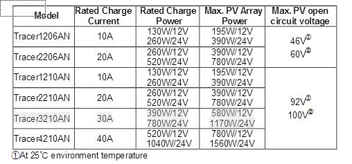

    hola, el epever 3210AN no admite mas de 10amps?
    yo tenia entendido que es de 30amps... de hecho en parte lo pillé por esto... y porque tenia la placa de 24v ya de otro proyecto!

    Tienes razon ha sido un error por mi parte,
    Duda panel Sunpower 320w-screenhunter2039.jpg Duda panel Sunpower 320w-screenhunter2042.jpg
    puedes instalarle hasta 580W de placa segun especificaciones, dos placas de 320W sobrepasarian esos 580W y añadir otra como la actual se quedaria muy por debajo de ese limite, la forma mas economica seria poner la placa actual en serie con la de 320W.
    Las caracteristicas de la placa Sunpower P19-330W' indican: Voc = 43.5V, Vmp =36.2 y Imp = 8.84A, sin conocer exactamente los parametros de la placa que tienes se puede estimar que seran ~ Voc = 36.2V, Vmp =30.16 y Imp = 7.62A.
    Puestas en paralelo la potencia total a entregar seria como intensidad total la suma de intensidades y como tension la menor de ambas: W = (8.84 + 7.62)A x 30.16V = 496Wmp, si tienes las caracteristicas de tu placa actual puedes calcularlo con datos reales.
    perdona que no haya contrastado en un principio las caracteristicas exactas de tu regulador, con esto creo haberte aclarado tu consulta.
