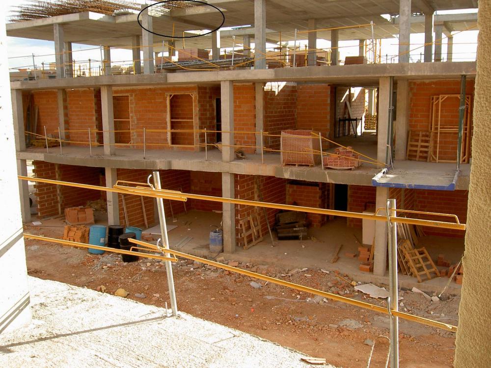

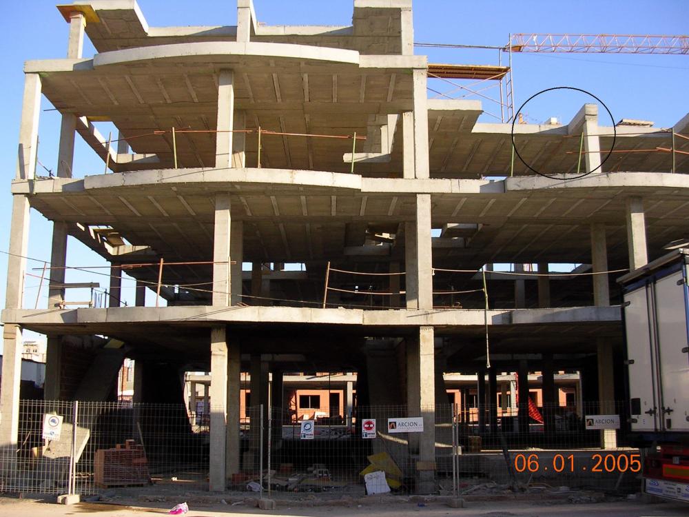

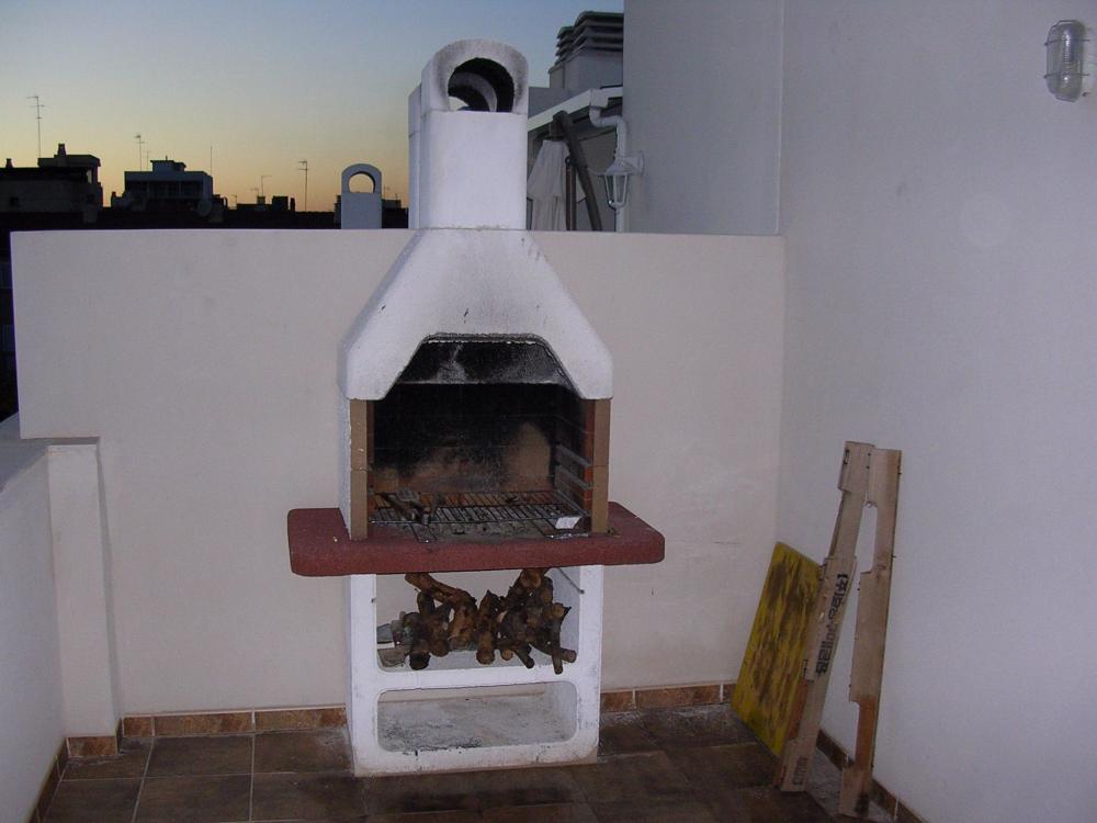

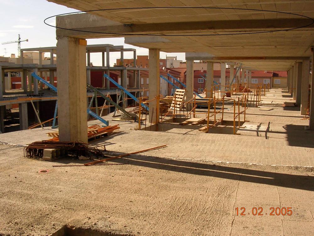

    Predeterminado Re: baterias de traccion
    baterias de traccion-dscn4045.jpgbaterias de traccion-vista-buhardillas-mi-bloque.jpgbaterias de traccion-dscn1262.jpgbaterias de traccion-calle-interior.jpgno tengo espacio si no es debajo de la estructura.
    podría poner los vasos separados a lo largo encima de la viga que está resaltada en las imágenes (más longitud de cable de 24v)... no se me ocurre otra cosa. O poner una plancha debajo de los vasos para distribuir la carga.
    como ejemplo, en la terraza de la buhardilla todos los vecinos tenemos esta barbacoa que pesará unos 450-500 kg, claro que la solera de la terraza donde se va a pisar y poner cargas, será más fuerte que la de la azotea (techo de la buhardilla) donde se supone que no va a haber cargas...
    ene 2012
    Zamora
    816
    no tienes ningun problema es ese forjado, no ves los pallets de rasilla distribuidos....pues pesan un wevo, y si son de teja ya ni te digo pero superan los 1000kg
