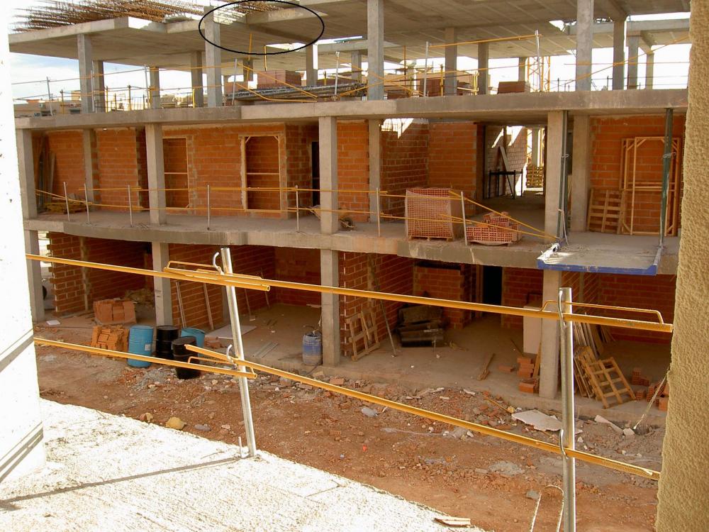

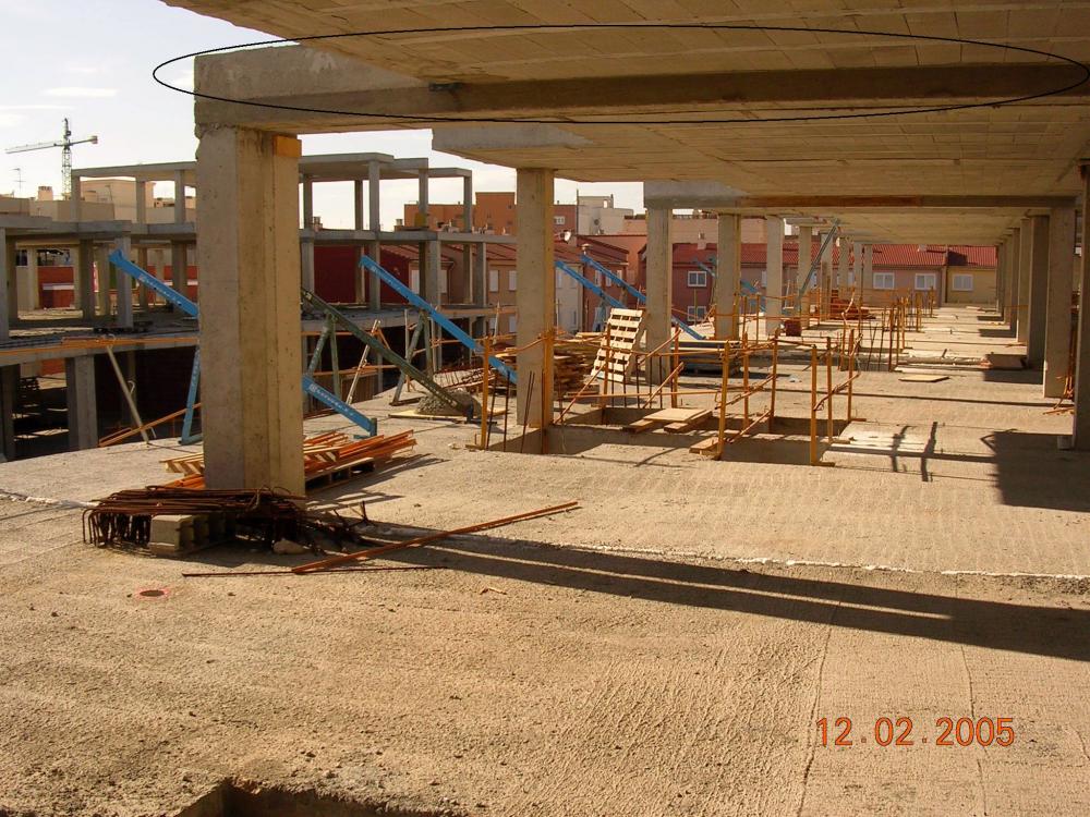

Me lo has dejao clarito. Ni de coña meto 1000kg debajo de la estructura (al menos en un m2)... De todas maneras, voy a buscar fotos que tengo de cuando hicieron la casa en las que se ven las bovedillas y zunchos, y el libro técnico a ver si averiguo algo.

Archivo adjunto 6334Archivo adjunto 6335Archivo adjunto 6336Archivo adjunto 6337no tengo espacio si no es debajo de la estructura.
podría poner los vasos separados a lo largo encima de la viga que está resaltada en las imágenes (más longitud de cable de 24v)... no se me ocurre otra cosa. O poner una plancha debajo de los vasos para distribuir la carga.

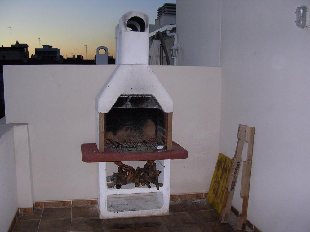

como ejemplo, en la terraza de la buhardilla todos los vecinos tenemos esta barbacoa que pesará unos 450-500 kg, claro que la solera de la terraza donde se va a pisar y poner cargas, será más fuerte que la de la azotea (techo de la buhardilla) donde se supone que no va a haber cargas...
no tienes ningun problema es ese forjado, no ves los pallets de rasilla distribuidos....pues pesan un wevo, y si son de teja ya ni te digo pero superan los 1000kg
