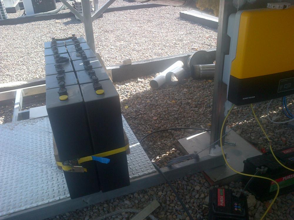

    bueno pues mañana empiezo a trastear...
    920Ah c5, que para el sunny island que trabaja en valores de c10, son 1045Ah
    En principio cómo veis los 2,4v/cel para la fase bulk?
    Full significa que hace absorción, qué voltage y tiempo recomendáis?
    Qué tiempo de absorción se pondría y a qué voltage?
    qué compensación de voltage hay que poner por cada ºC?
    Y después de su primera absorción, les miro el electrolito y densidades... o hay que hacer una ecualización?
    Hlebtomane estará echándome una mano, ya que lo tengo al lado de casa, jeje.
    Saludos.Archivo adjunto 6862

    Una preguntilla...
    Qué valor le meto al sunny island de mOhm (cable de 50mm2) longitud en total 2metros entre positivo y negativo.
    Tras primera absorción, aquí están las densidades

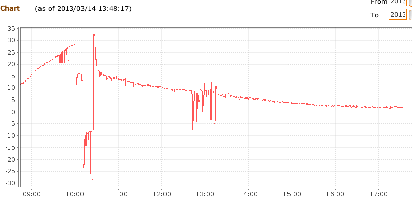

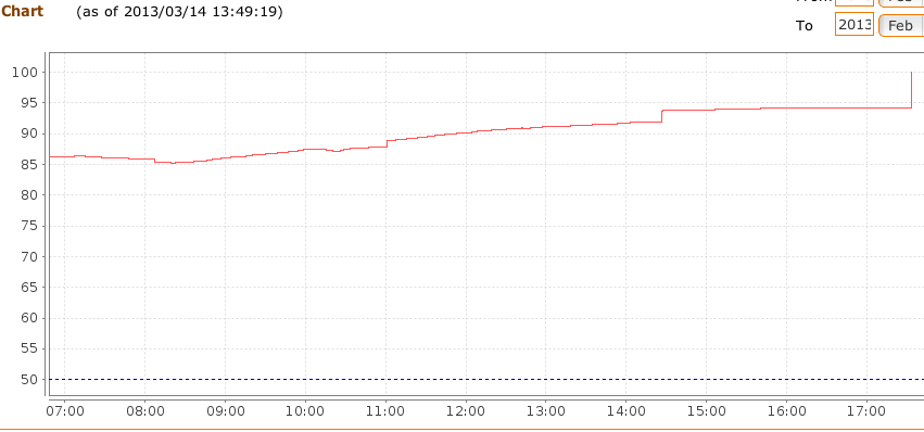

    Aquí unos arreones de amperios.
    Por la mañana, SOC 86%, 3 minutos a 65-75 A de descarga, tensión durante la descarga 24,7 y al parar la descarga y quedarse en 20A la tensión vuelve a 25,6 (absorción)
    A la hora de comer, se ha nublado y estaba el horno, inducción a/c... y el sb apoyaba muy poco... SOC 83% 130A durante 5 min, v_carga 24,1 y luego vuelve otra vez a 25,6 de absorción.
    Una pregunta... porqué a primera hora de la mañana las baterías (SI) seguían en flotación con un 86% de soc?
    Y otra pregunta... ya que a partir de estas fechas y hasta octubre hay más horas de sol que en invierno, sería bueno para las baterías bajarle al S.ISL. la intensidad de carga de 90A que lo tengo, a 50A por ejemplo, ya que en absorción no van a necesitar esa intensidad, y en bulk les daría menos caña... aunque necesitaran más tiempo para llegar a absorción, hay más horas de sol.
    En invierno que el tiempo es oro, y más de dos o tres días nublados, sí que podría subir la i_carga a 90A.
    Salu2.

    Las intensidades de descarga no estan mal, pero necesito la neta que sale de bateria. Si con 65A que sera un C20 se te queda en 12,35v esta muy bien, pero tenemos que ver en más circunstancias de trabajo.
    En los 130 Amperios de descarga, que puede ser un C10 aprox tuyo, estaba en 12,05v equivalentes, que es un poco lo que me pasa a mi. De momento parece que no hay tanta diferencia de tensiones de funcionamiento.
    En cuanto a los 25,60v son 12,80v equivalentes y no es tension de absorcion, ni flotacion ni nada... es un poco tierra de nadie, asi que supongo que estarias en bulk pero no habia intensidad para más.
    El sunny island no es un regulador de carga, sino un inversor/cargador, por lo que sus parametros de carga dependen de la configuracion que tengas, asi que "cosas raras" puede hacer infinitas y más.
    Por contra, un regulador de carga, mete todo lo que recibe del sol, y limita por tension, asi que es mucho más simple en funcionamiento (aunque casi igual de complejo por las conversiones y transformaciones de tension internas).
    Si tenias sol pero no estaba metiendo toda la potencia en carga, es posible que sea porque si no ha detectado un consumo X o ha bajado la tension por debajo de un valor, no hace una absorcion nueva... mirate el manual y que te expliquen su funcionamiento.
    En cuanto a la intensidad de carga. Una Opzs no hay que superarle la intensidad C10 de carga, pero las de traccion estan preparadas para funcioanr en C5 sin el menor problema, tanto en carga como descarga. Asi que podran chuparse los 90A como si nada en toda circunstancia, por lo que si te sobra esa energia, mejor que el SI la meta a acumuladores sin desperdiciarla
    90A a 25v son apenas 2250W, si lo bajaras a 50A serian apenas 1250W y perderias un 70% de tu capacidad solar de placas para recargar acumulador... supongo que cada dia lo absorveras y flotaras... en ese caso, te recomendaria unas tensiones de absorcion y flotacion algo más blandas.
    Y como consejo general, si algo funciona, no lo toques. Intenta configurar todo para que funcione perfecto y no marees la config.
    Esta tarde pondre los datos de intensidades-tension de consumo que probe ayer con mi SOC 80%, pero no voy a bajar más, ni a hacer pruebas, ya que en un par de semanas tendre monitorizado el Victron y podre consultar los datos de la "vida real" y no necesitare pruebas sinteticas.
    Como esperamos solete esta semana, vuelta el SOC al 95% que es su sitio

    He copiado ese idea de SMA de evitar absorb si la bateria esta casi llena con el raspberry y el midnite classic. Tambien he integrado la prevista meteorologica para evitar exactamente lo que dice carlos.
    Pero mirando los datos parece que no hace falta tanto porque aunque esta cargando al voltaje de flotacion, carga bien igual. Adjunto es un ejemplo de un dia cuando carga solo a flotacion, un grafico es la corriente de carga y la otra SoC. Empieza el dia a 85% SoC y acaba a 100% (Bueno, creo que esto es un error del monitor de SI, en mi opinion la realidad seria 95%). Pero da igual, ha cargado bastante con solo el voltaje de flotacion todo el dia. Era un dia despejado en Febrero, a lo mejor perdiria algo si fuera un dia nuboso y si la bateria ha empezado con 70% de SoC en vez de 85.
    EDIT: Ah, y otro cosa es que mi sistema solo cambia a flotacion a las 10 de la mañana, entonce tiene desde 8 a 10 para carga a bulk. Cuando el SI esta en modo flotacion lo mantiene constante, entonces cargaria algo menos que en mis graficos.

  25. #150
    jul 2008
    barcelona
    2.636
    Predeterminado Re: baterias de traccion
    No no, no te confundas. El SI es un cargador, por su puesto, pero muy sofisticado, bastante más que algunos reguladores.
    Dudo mucho que sin sobrepasar la tensión de flotación se llegue a SOC de 100%. Pero es que tampoco le hace falta. En caso de que el SOC baje "mucho" entonces ya sí, se pone en carga full. Y las baterias se conservan mejor.
    Ahora bien, a eso le veo un pequeño problema. Supongamos que el SI decide no meter etapa absorción para llenar al 100%, y ese día sale medio nublado y el SOC no pasa del 70%, pudiendo haber cargado al 100%. Y al día siguiente sigue nublado, y al siguiente. Llega un momento en el que te quedas sin batería, pudiendo tener todavía algo de carga si hubiese empezado desde el 100% de SOC.
    Digamos que habrá situaciones en las que, teniendo una capacidad nominal de baterias de X, realmente tienes un 30% menos.
    Buenas tardes Carlos.
    La diferencia entre cargador y regulador de carga, hacia referencia precisamente por eso, ya que es mucho más sofisticado, pero que no tiene porque ser mejor, que lo más sencillo y claro. Siempre sera más inteligente y completo, desde luego, y si la configuracion es correcta, pues más acertado en cuanto a las condiciones de la instalacion de cada uno.
    Como dices, desde la tension de flotacion no se puede alcanzar un SOC real de 100% porque necesitas 14,4v, pero sí teorico, ya que si continuas metiendo amperios, tendiendo a infinito, llegaras al 100% de soc teorico, asi que te puede crear un descuadre o falseamiento del SOC.
    Otra de las dudas que tengo es como se regula el tema del SOC, porque en Outback que son la releche en programacion inteligente de sus equipos, y tiene unos desfases brutales... y es por eso por lo que me da un poco de "miedo" los equipos tan inteligentes que deciden lo mejor para mi y mis baterias sin preguntarme.
    Seguro que hay gente muy profesional y con muchos más conocimientos teoricos y practicos que yo desarrollando esas graficas de carga y los parametros, pero es que si realmente las baterias son tan diferentes, cambian tanto las tensiones de funcionamiento, periodos de gaseo, y un largo etc, que ni los fabricantes se aclaran, como se van a utilizar los mismos parametros de carga para todos, ¿alguien le ha preguntado a skolly si es OPzs, o TOpzs, o Epzs?? Todo se carga igual??
    Yo no se cual sera la configuracion optima, pero de lo que estoy seguro es que no es la misma para todos los acumuladores.
    Si no me equivoco, lo que hacen algunos reguladores es hacer una absorcion de 30min, en lugar de 120 o 180min, y de esta forma no se machacan los acumuladores y sí se aprovecha la capacidad maxima de las baterias.
    Saludos!
