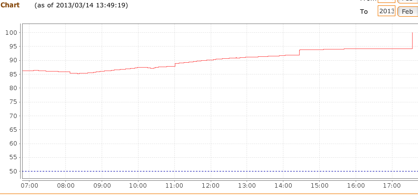

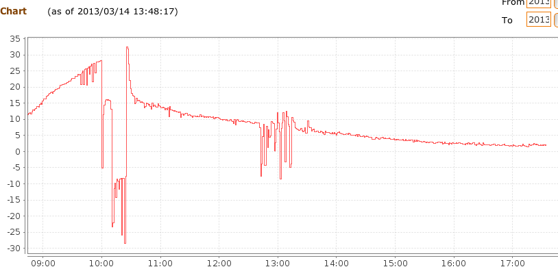

Yo tengo serias dudas sobre el funcionamiento del SI, ya que no es un regulador de carga, sino un cargador (inversor tb).
Si manteniendo la flotacion te alcanza SOC 100%, en tu caso, que tienes potencia más que de sobra, puede ser beneficioso para alargar la vida util... ya que si algun día, por lo que sea, bajas de la tension X o del SOC X, pues metera 100A y adios estratificaciones, sulfataciones y milongas varias.
Para una instalacion como la mia, donde las intensidades de funcionamiento son ridiculas, comparadas con las tuyas, la falta de intensidad, acompañada a falta de tension/carga completa dejaria una consolidacion de sulfatacion, ademas de tendencia a estratificacion del electrolito practicamente irreversibles (por no tener el chute de 100A para "limpiar").
Me encantaría poder ver tu monitor y como se comporta, que hace o deja de hacer, porque estoy haciendo lo mismo con Outbak y hace cosas "muy raras" con descuadres de SOC de 70% a 100% al coordinarse que me parece inadmisible.
Lo peor es que cuando preguntas "parametros de funcionamiento" te dicen que nada, que es secreto y que lo que hace es porque ellos son muy listos y lo han configurado asi porque es lo mejor para el equipo y acumuladores, sin más explicacion.
Saludos y a ver si seguimos con lupa estos acumuladores.
No no, no te confundas. El SI es un cargador, por su puesto, pero muy sofisticado, bastante más que algunos reguladores.
Dudo mucho que sin sobrepasar la tensión de flotación se llegue a SOC de 100%. Pero es que tampoco le hace falta. En caso de que el SOC baje "mucho" entonces ya sí, se pone en carga full. Y las baterias se conservan mejor.
Ahora bien, a eso le veo un pequeño problema. Supongamos que el SI decide no meter etapa absorción para llenar al 100%, y ese día sale medio nublado y el SOC no pasa del 70%, pudiendo haber cargado al 100%. Y al día siguiente sigue nublado, y al siguiente. Llega un momento en el que te quedas sin batería, pudiendo tener todavía algo de carga si hubiese empezado desde el 100% de SOC.
Digamos que habrá situaciones en las que, teniendo una capacidad nominal de baterias de X, realmente tienes un 30% menos.
He copiado ese idea de SMA de evitar absorb si la bateria esta casi llena con el raspberry y el midnite classic. Tambien he integrado la prevista meteorologica para evitar exactamente lo que dice carlos.
Pero mirando los datos parece que no hace falta tanto porque aunque esta cargando al voltaje de flotacion, carga bien igual. Adjunto es un ejemplo de un dia cuando carga solo a flotacion, un grafico es la corriente de carga y la otra SoC. Empieza el dia a 85% SoC y acaba a 100% (Bueno, creo que esto es un error del monitor de SI, en mi opinion la realidad seria 95%). Pero da igual, ha cargado bastante con solo el voltaje de flotacion todo el dia. Era un dia despejado en Febrero, a lo mejor perdiria algo si fuera un dia nuboso y si la bateria ha empezado con 70% de SoC en vez de 85.
EDIT: Ah, y otro cosa es que mi sistema solo cambia a flotacion a las 10 de la mañana, entonce tiene desde 8 a 10 para carga a bulk. Cuando el SI esta en modo flotacion lo mantiene constante, entonces cargaria algo menos que en mis graficos.

La diferencia entre cargador y regulador de carga, hacia referencia precisamente por eso, ya que es mucho más sofisticado, pero que no tiene porque ser mejor, que lo más sencillo y claro. Siempre sera más inteligente y completo, desde luego, y si la configuracion es correcta, pues más acertado en cuanto a las condiciones de la instalacion de cada uno.
Como dices, desde la tension de flotacion no se puede alcanzar un SOC real de 100% porque necesitas 14,4v, pero sí teorico, ya que si continuas metiendo amperios, tendiendo a infinito, llegaras al 100% de soc teorico, asi que te puede crear un descuadre o falseamiento del SOC.
Otra de las dudas que tengo es como se regula el tema del SOC, porque en Outback que son la releche en programacion inteligente de sus equipos, y tiene unos desfases brutales... y es por eso por lo que me da un poco de "miedo" los equipos tan inteligentes que deciden lo mejor para mi y mis baterias sin preguntarme.
Seguro que hay gente muy profesional y con muchos más conocimientos teoricos y practicos que yo desarrollando esas graficas de carga y los parametros, pero es que si realmente las baterias son tan diferentes, cambian tanto las tensiones de funcionamiento, periodos de gaseo, y un largo etc, que ni los fabricantes se aclaran, como se van a utilizar los mismos parametros de carga para todos, ¿alguien le ha preguntado a skolly si es OPzs, o TOpzs, o Epzs?? Todo se carga igual??
Yo no se cual sera la configuracion optima, pero de lo que estoy seguro es que no es la misma para todos los acumuladores.
Si no me equivoco, lo que hacen algunos reguladores es hacer una absorcion de 30min, en lugar de 120 o 180min, y de esta forma no se machacan los acumuladores y sí se aprovecha la capacidad maxima de las baterias.
