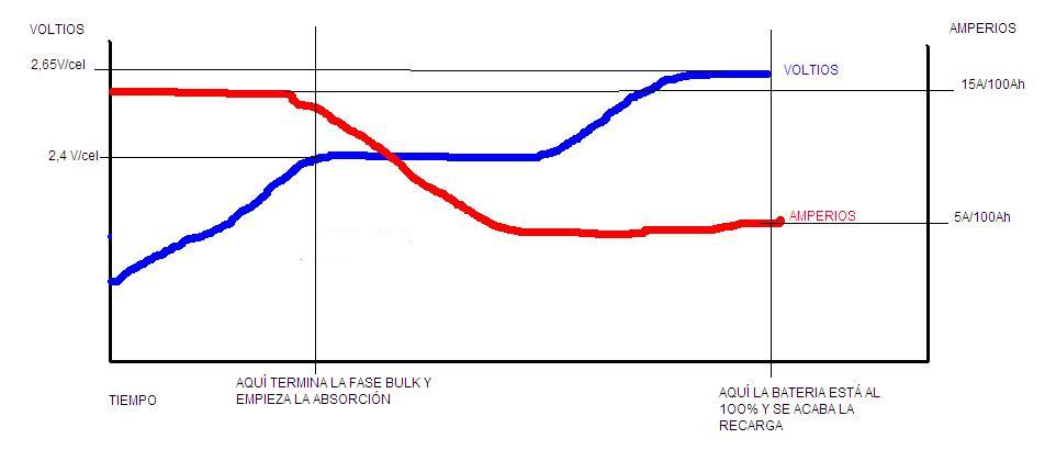

    A lo mejor me equivoco, pero creo que hay algo de confusión con esto de la intensidad de carga en estos últimos posts de MBLADE.
    Una cosa es la intensidad de carga hasta la tensión de gaseamiento, los 2,4v/cell famosos. Y otra la intensidad de carga a partir de esa tensión.
    Ya lo ha dicho TAB, la recarga a esa tensión o superior no debe pasar de 5A/100AH., pero la carga, según algunos fabricantes, puede llegar hasta el 15% de la capacidad.
    Por ejemplo, una bateria de 800Ah, le puedes meter hasta 120 amp., pero hasta que llega a la tensión de absorción. Una vez ha llegado a esa tensión de absorción, el límite está en 5A/100AH.
    Nada más que hay que ver los cargadores de las carretillas. No son cargadores de 30 o 40 amp, son de bastante más.

    Entonces, tengo que entender de tus últimas palabras que si tenemos una absorcion de 14,60v o 14,80v (segun temperatura) y el regulador de carga alcanza la tension y limita la intensidad para no sobrepasarla es porque el acumulador ya esta recibiendo todo lo que tiene que recibir.
    Yo creia que en la fase bulk, donde la bateria se lo traga todo, es cuando habia que darle un buen chute de amperios.
    En la fase de absorcion, una vez alcanzada la tension objetivo, el regulador corta intensidad porque el acumulador no demanda más.
    De ser asi, completando las etapas de absorcion debería poder estar tranquilo porque se ha entregado todo lo que el acumulador ha demandado.

    Correcto. Pero para baterías de tracción debes tener en cuenta que la fase "bulk" termina entre 2,4 - 2,42 V/Elemento, y en uso para lo que están concebidas, o sea tracción, la fase de "absorción" llega hasta 2,65 V/Elemento, pero eso sí, con un DOD del 80%.

    Yo ya estoy mas perdido que Marco el dia de la madre, pero quizas, y te cito:
    "la fase de "absorción" llega hasta 2,65 V/Elemento"
    No te referiras a ecualizacion?? Porque si se absorve a 15,9v la ecualizacion a cuanto sera :S
    No quiero crear ni polemica, ni follon, ni historias, pero es que me cuesta mucho aclararme porque en cada sitio leo cosas diferentes.

    Con una gráfica se entiende mejor.
    Aprox. así es como cargan los cargadores de las baterias de tracción de las carretillas eléctricas.

    Y entonces la pregunta obligada es:
    Y si no tenemos un cargador que carga como los de las carretillas eléctricas, sino un regulador de FV, que solo tiene un "escalon" con respecto a la tensión de absorción, ¿como lo hacemos para cargar baterias de tracción?:
    1- ¿Configuramos la V_absorción un poco más alta que los 2,4 V/cel, por ejemplo 2,5 V/cel, sabiendo que habrá un "pequeño" tiempo en el que la I_carga será algo mayor que esos 5A/100Ah?
    2- ¿O seguimos con los 2,4 V/cel y le configuramos más tiempo de absorción (que puede llegar a 5 o 6 horas)? Con lo cual es posible que no tengamos suficiente tiempo solar para hacer una carga completa en 1 día, y desaprovechamos mucha producción.
    3- ¿O configuramos la V_absorción a 2,65 V/cel, sabiendo que va a estar "mucho" tiempo con una I_carga mayor que los 5A/100ah? A costa de hacer "sufrir" a las baterias.
    4 - ¿O hacemos una carga a 2,65V/cel por 30 minutos cada semana o cada 2 semanas aprovechando de la funccion EQ de las reguladores?

    Ok.
    Pero estamos en las mismas. Cuando haga la EQ, la I_Carga será superior a los 5A/100Ah. Además de no tener disponible el 100% de capacidad todos los dias, solo 1 vez a la semana
    Yo no se hasta que punto sufren las baterias si se excede esa I_carga durante alguna que otra hora...

    Segun el "Battery technology handbook" que es mi biblia para estas temas, hay varias maneras de cargar baterias de traccion cada uno con sus ventajas y desventajas por ejemplo dicen de:
    - IUIa (la carga en la grafica que has puesto): Menor tiempo de recarga y mezcla el electrolito bien
    - IU: Requiere mas tiempo de carga total y hay que hacer una carga de EQ cada semana para mezclar el electrolito porque la fase U de absorb no lo hace suficiente. Dicen que emplean estos tipos de cargadores industriales para cargar varias bateria de traccion en paralelo, en vez de comprar un cargador para cada bateria.
    Con la tema del limite de 5A/100Ah aunque es dificil regular la corriente de carga, es facil de regularlo atravez del voltaje de carga. Si empiezo una carga de EQ a 2.65V cuando la bateria esta casi llena entonces llegara a esta voltaje muy rapido, y pronto bajara la corriente de carga para mantener la bateria a 2.65V entonces no hay peligro de pasar esa limite cuando regulas el voltaje de carga.
    En todo caso, por lo que entiendo, cuando cargas a mas de 2.4V parte de la carga va a cargar la bateria y otro parte va a generar gases con electrólisis. El limite es para evitar que toda la 5A/100Ah esta usado para electrólisis porque perjudica la vida de la bateria. Pero, si empiezas a cargar una bateria descargada con una carga EQ de 2.65V entonces va a tardar un rato entre 2.4V y 2.65V y la corriente va a ser mucho mas de 5A/100Ah porque hay mucho carga que entra la bateria para recargarlo, y no tanto para electrólisis. Con la bateria esta mas cargada, mas proporcion de la carga sera empleada para electrólisis y menos para recargarlo y esto es el peligro donde hay que aplicar el limite. Pero bueno, con nuestros cargadores con regulacion de voltaje, no creo que es necesario.
    A ver que dice el maestro Tab

    Vale, muy interesante. A la espera de TAB, voy a dar mi opinión.
    Cita Iniciado por stephen Ver mensaje
    Vale, eso lo tenemos claro. El problema es que se necesita más tiempo para la carga total. En las pruebas que he hecho necesito varias horas de absorción, 5-6 o más para llegar a la densidad adecuada con solo 2,4v/cell
    Vale. El problema, en mi caso(FM80), surge porque, si programo la EQ 1 vez a la semana, la hará, pero sin esperar a que haya terminado la absorción. Entonces la I_carga será bastante más alta que los 5A/100Ah en tensiones superiores a los 2,4 V/cell. Lo puedo hacer a mano, pero bueno, si se puede automatizar...
    Bueno, yo aquí discrepo. Pienso que la parte de la I_carga que se utiliza para el gaseo, no depende del SOC, solo de la tensión en ese momento.
    En tu caso, ¿como lo haces para la carga de tus baterias?
    Lo que he visto con los mios, que son vasos altos =~ 70cm, es que casi nunca puedo llegar a la densidad 1.29 solo con absorbcion. Pero lo interpreto como una problema con estratificacion y no de deficiencia de carga. Solo llegan a estas densidades en las dias despues de una carga EQ. Quizas con vasos mas bajos y/o con menos densidad se puede hacerlo con una carga a 2.4V solo con suficiente tiempo. Otra cosa es que cuando los mios estan a 1.275 densidad despues de un absorb, solo requieren 10-20 minutos a 2.65 para llegar a 1.29. Por eso creo que es una problema de estratificacion.
    Ahora la pregunta, ¿cual es mejor para la vida de la bateria, una carga a 2.4V para 5 horas o uno de 2.65V para 30 minutos?
    Tengo el midnite classic trucado a tope con el raspberry pi y el software de control Mango Entonces hago una carga de EQ de 20 minutos cada 10 dias despues de un absorb completo. Ahora estoy experimentando con otra idea de hacer EQ con pulsos para romper estratificaciones, parece que tiene la ventaja que el tiempo total encima de los 2.4V es menor que un EQ constante. He visto un cargador de traccion que lo recommiendo, pero ahora no puedo encontrar la referencia. Es basicamente hacer un EQ para 1 segundo y esperar para 2 minutos, varias veces.
    La carga que hago ahora con el software es mas o menos:
    1. Si hace mas de 4 dias desde el ultimo absorbcion entonces entra en modo bulk-absorb normal.
    2. Si hace mas de 10 dias desde el ultimo carga de terminacion, entonces entra en modo bulk-normal, pero cuando termino el absorb entonces empieza una carga de EQ de 20 minutos
    3. Si no 1 o 2 y el SoC esta a 80% a las 10 de la mañana y la prevista meteorologica es para un dia despejado, entonces entra en flotacion directamente y evita bulk+absorb.
    Normalmente termino absorb cuando la corriente I_carga es menor de 3,6A (0,51A/100Ah). Pero cuando toca la carga de terminacion entonces acaba absorb a 10A (1,42A/100Ah).
    La idea nueva es hacer pulsos de EQ en vez de hacer esa carga de terminacion y hacerlo mas pronto en el ciclo y cuando se acaba entra otra vez en absorb para terminar la carga. Tengo que esperar 6 dias mas hasta que toca esta carga
    Hay un tesis muy interesante sobre la tema de destratificacion aqui (Ingles): http://tel.archives-ouvertes.fr/docs...Nguyen_bis.pdf
