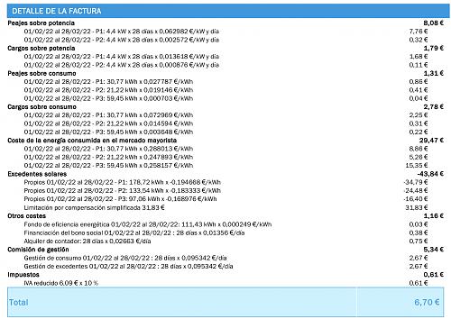

  13. #713
    Webkit está desconectado Forero
    nov 2021
    90
    Mejor tarifa electrica con compensacion de excedentes-captura-pantalla-2022-03-24-21-38-52.jpg
    Esta es una factura de Febrero 2022 de PROXIMA ENERGIA. Como se puede ver compensan todos los peajes y cargos ademas de la energia consumida y parte de otros costes.
    eSTÁ mUY bIEN!!
    Además a partir de este mes la parte no compensada de 31.83 Euros (limitacion por compensacion simplificada) su contratas la bateria virtual SE CARGARIA CON ESTA CANTIDAD DE 31.83 € LA BATERIA !! (MENOS UN PEQUEÑO IMPORTE DE GESTION). Y POR TANTO NO SE PIERDEN!!
    Última edición por Photon; 05/04/2022 a las 07:35
  14. #714
    mibahe está desconectado Forero
    ene 2022
    119
    Cita Iniciado por Webkit Ver mensaje
Nombre: Captura de pantalla de 2022-03-24 21-38-52.jpg
Visitas: 433
Tamaño: 110,5 KB
    eSTÁ mUY bIEN!!
    Webkit que instalación fotovoltaica tienes? Estaba viendo tu consumo en la factura y tienes más o menos lo mismo que yo. Es por comparar. A ver si llega la factura de Marzo de Iberdrola plan on line y podemos comparar con próxima, ya que también compensa términos de potencia y ver si la batería virtual es tan buena como la pintan.
  15. #715
    nov 2021
    90
    Esta factura no es mía, yo me acabo de dar de alta en Próxima Energía el día 31 de marzo, así que me toca esperar un mes para recibir la primera factura.
