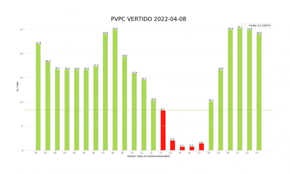

    Mañana a las 15h pagan el excedente solar a 0.7ct (PVPC). Ahí lo dejo ...

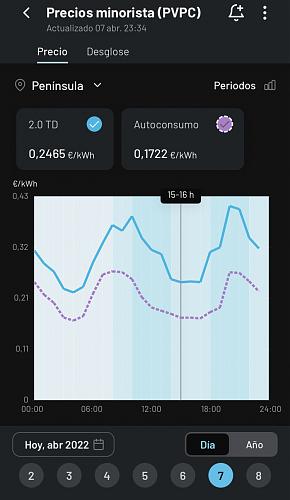

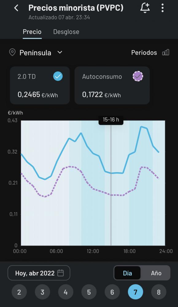

    Cita Iniciado por jfdelb Ver mensaje
    Mejor tarifa electrica con compensacion de excedentes-3fcfe42e-e371-4f09-a955-3064a8ce8df1.jpg
    segun veo en el grafico cobran a 0,24 y pagan a 0,17 a las 15 horas. Es así ? Como van a pagar a 0,7 cts ?

    Cita Iniciado por solarfan Ver mensaje
Nombre: 3FCFE42E-E371-4F09-A955-3064A8CE8DF1.jpg
Visitas: 78
Tamaño: 44,0 KB
    Tu pones el día 7, yo digo hoy 8.
    https://elperiodicodelaenergia.com/l...e-del-viernes/Mejor tarifa electrica con compensacion de excedentes-pvpc_vertido_2022-04-08.jpg

    Decir 0,7 ct es correcto, pero un tanto confuso cuando siempre hablamos de €, mejor poner 0,00672 €/kWh
