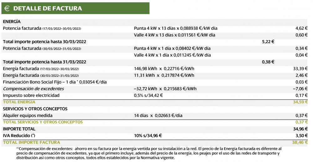

    Me podríais decir a cuánto suele estar el PVPC de los excedentes en relación con el PVPC de consumo (en la parte más cara)? Porque se la relación en 1/2, es decir que pago 2 veces más que recibo me saldría rentable un cambio a PVPC indexado, pero con precios 4 veces superiores sigo sin verla rentable (en mi caso).
    No hay una relación fija, oscilan entre un 80% y un 60% el valor del excedente vs el consumo. Si tienes los datos de tus excedentes, lo mejor es sacar tus números con tus datos. En mi caso, si hubiera estado en PVPC, me hubiera salido el KWh, descontando los excedentes, a 0,15€ por lo que tu tarifa sería mejor, pero estoy con el plan online de Iberdrola y me ha salido a 0,02€, mal negocio para mi estar con tu tarifa.

    feb 2022
    268
    Cita Iniciado por lince5es Ver mensaje
    Pues llamé y me informan que efectivamente lo que pueden ofrecerme es a 0,23€ KWh y que ojo que pagan a precio de PVPC los excedentes pero que me olvidé de pensar que me pagan a 0,19€ KWh si es lo que estoy viendo en la magina de REE (suelo mirar y sale a lo que cotiza el MWh que se paga los excedentes).Que a eso luego hay que descontar los peajes (unos 0,10€ KWh de los excedentes, más otros gastos,...) por lo que por eso sale a unos 0,05 € KWh.
    Vamos, que a estos precios prefiero tirar a la basura mis excedentes, porque con mi hoja de cálculo con mis consumos, sino sin ver nada que me salga más a cuenta.
    No se que te habrán contado, pero el plan online son 0,223€ el consumo y los excedentes puedes elegir a 0,05 fijos o PVPC, en mi factura de marzo salieron a una media de 0,215€, en la de abril me sale, según mis cuentas que son las mismas que en marzo, a 0,15€

  19. #994
    feb 2022
    268
    Pues eso es lo que me.han dicho, a 0,23€ el consumido y los excedentes a PVPC, que no es a lo que sale en la página de REE puesto que hay que descontar peajes,...y por tanto unos 0,05€. Me imagino que me habrán engañado si de verdad dices que no es así.
    En serio pagas a 0,223 y te dan los excedentes a PVPC? A 0,21 actualmente son descontarte nada?
    Aquí tienes copia de la factura de marzo.
    Miniaturas adjuntadas Miniaturas adjuntadas Mejor tarifa electrica con compensacion de excedentes-55949612-48b1-4d9c-9735-816b6b248ae4.jpg
