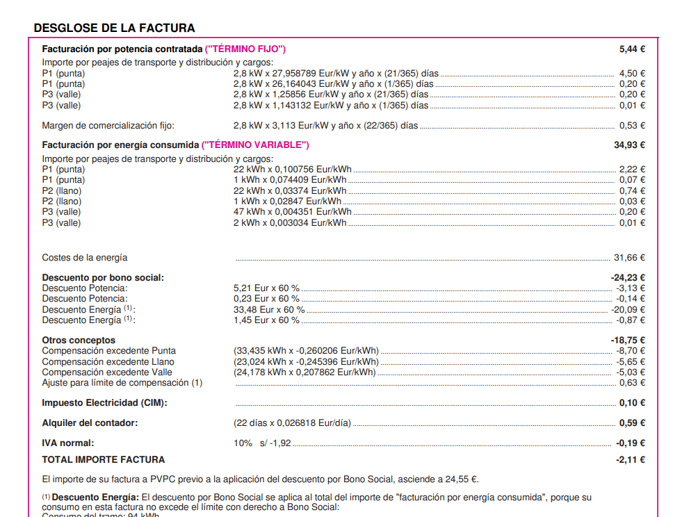

    Avatar de tio_pepe
    may 2014
    madrid
    696
    Cita Iniciado por solarfan Ver mensaje
    qué experiencia tienes con ellos ?. Cuanto tiempo llevas en la comercializadora ?. No veo esa web ni tarifas para autoconsumo . Puedes subir esa factura ?. Muchas gracias
    Es el primer mes, la factura es de 3 semanas, de haber sido el mes entero me habrían devuelto un 25% más. Lo que no sé es si te devuelven en cuenta o va a alguna "batería virtual". Mi consumo mensual está entre 300 y 500 kWh
    Los excedentes los pagan bien, marzo fue un mes con poca producción y precios altos. Tengo cuidado de poner los consumos importantes con FV. Veremos abril qué tal

    Cita Iniciado por tio_pepe Ver mensaje
Nombre: ff1.png
Visitas: 629
Tamaño: 173,2 KB
    Muchas gracias pero qué compañia es esa ? . No será Energia XXI en vez de Energia siglo XXI ?
Nombre: ff1.png
Visitas: 629
Tamaño: 173,2 KB
    Hola, la tarifa de autoconsumo de Energia xxi es Tempo solar, yo estoy con ellos y así me lo han dicho. Ahora llevo un mes con FV y todavia no tengo la legalización, asi que contratare seguramente con Factor Energia, en abril llevo un 60% de excedentes, 40% autoconsumo y 45% de la energía consumida es importada.
Nombre: ff1.png
Visitas: 629
Tamaño: 173,2 KB
    Esa factura no es aplicable a los demás que no tengan bono social, en la que te descuentan 24€. Habría que tenerlo en cuenta. Eso sí que la factura sea negativo es un dato importante para saber qué descuentan todos los conceptos

    Avatar de tio_pepe
    may 2014
    madrid
    696
    efectivamente y sí, es energía XXI, la comercializadora PVPC de Endesa, y la tarifa que tengo es esa, PVPC con autoconsumo y bono social, como referencia en próxima energía pagué 60 y 20 euros en enero y febrero sin bono social, así que sale más o menos por el estilo sin bono social... creo que energía XXI un poco mejor. Todavía no me han hecho el ingreso pero es otra opción para los que tenéis muchos excedentes. La ventajas sobre la batería virtual, es que el dinero lo tienes en cuenta, de la otra manera si quiebra, entiendo que se perdería.
