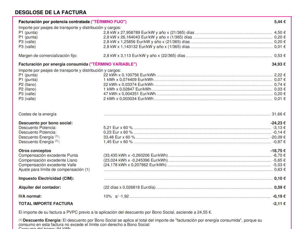

Es el primer mes, la factura es de 3 semanas, de haber sido el mes entero me habrían devuelto un 25% más. Lo que no sé es si te devuelven en cuenta o va a alguna "batería virtual". Mi consumo mensual está entre 300 y 500 kWh
Los excedentes los pagan bien, marzo fue un mes con poca producción y precios altos. Tengo cuidado de poner los consumos importantes con FV. Veremos abril qué tal

efectivamente y sí, es energía XXI, la comercializadora PVPC de Endesa, y la tarifa que tengo es esa, PVPC con autoconsumo y bono social, como referencia en próxima energía pagué 60 y 20 euros en enero y febrero sin bono social, así que sale más o menos por el estilo sin bono social... creo que energía XXI un poco mejor. Todavía no me han hecho el ingreso pero es otra opción para los que tenéis muchos excedentes. La ventajas sobre la batería virtual, es que el dinero lo tienes en cuenta, de la otra manera si quiebra, entiendo que se perdería.
