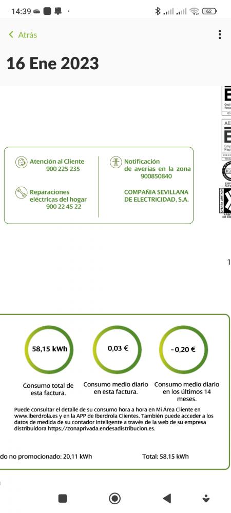

Pues como tu dices, ravilongui, yo también con iberdrola, cada uno esta con quien mejor le va, te pongo el consumo medio diario (en €)Archivo adjunto 29265de los últimos 14 meses, captura de la ultima factura de diciembre, es que todo depende de muchas cosas. consumos, excedentes, etc.
