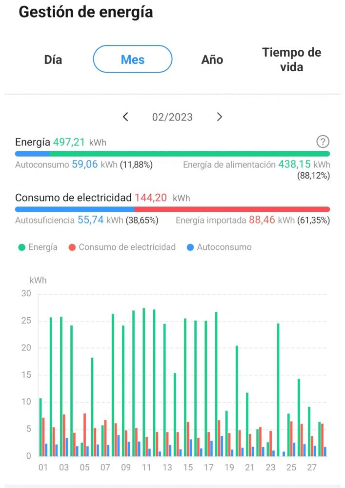

Estos son mis datos de Febrero igual consigo factura 0.
Archivo adjunto 29580
Re: Mejor tarifa electrica con compensacion de excedentes
mvecilla
que barbaridad, en febrero y solo eres capaz de autoconsumir el 38%? para que tanta produccion?
mvecilla

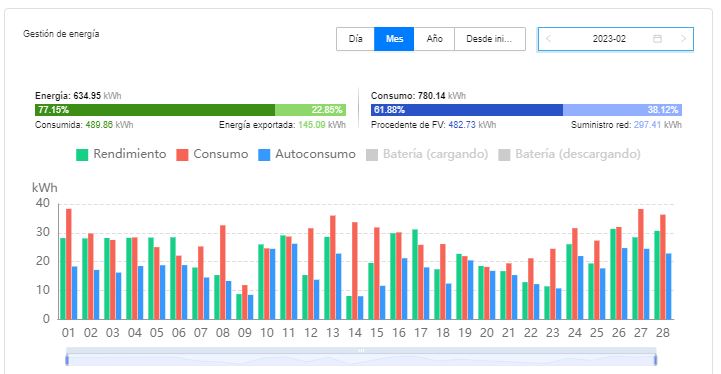

Los datos indican que tu instalación esta claramente sobredimensionada.
Yo en la mia tengo los calculos realizados y espero que se desvien de la realidad muy pocos euros y me salen que tendre que pagar un poco menos de 60 euros.
Pero mi instalación tiene unos consumos mucho mas elevados:
Archivo adjunto 29581
Pero no me quejo: con mi antigua calefacción de gasoleo seguramente me hubiera gastado mas de 250 euros en combustible.
He consumido fundamentalmente en la aerotermia 780 KWh pero solo he tenido que tomar de la red 297 kWh, que solo es un 38% del consumo y ademas gran parte de él en horas de precios bajos mediante un control de las baterias.
Yo hasta que no quite la calefacción no puedo llegar a consumo 0. Este mes de marzo ya he tenido algunos dias de consumo negativo, pero no muchos.

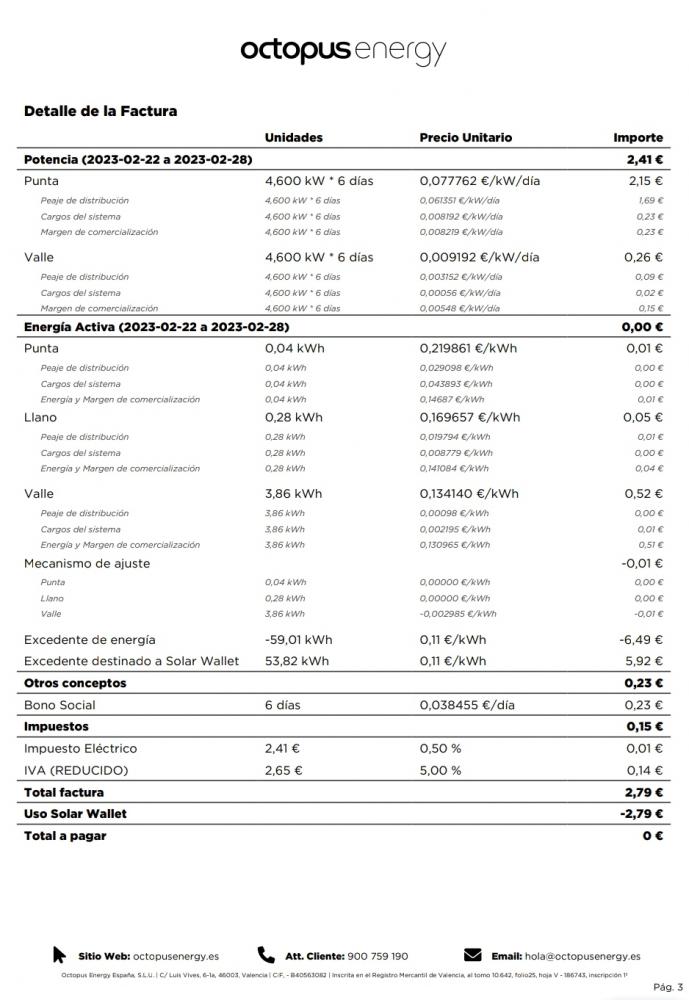

No puedo estar más contento con ellos. Contraté con Octopus y aunque llevo menos de 1 mes, acabo de recibir mi primera factura, y tal como prometí en un post anterior os la voy a compartir. Ojo! Solo abarca 6 días y no tengo consumos de la red apenas porque todo lo cojo de la producción FV o de batería, con lo cual todo sea dicho de pago, creo que tengo mi instalación bien ajustada a mis consumos. Pero en fin, lo importante es que me sale 0€ a pagar, ya que Octopus bonifica potencia, bono social y tope del gas con tus excedentes. Y lo que sobra para el mes que viene.... No quiero ni imaginar lo que exportaré a la red en pleno verano con más horas de sol!

Cuánto tiempo llevas con ellos? Yo llevo desde el 23/2 y todavía no tengo la factura
Mazazo Cuánto tiempo llevas con ellos? Yo llevo desde el 23/2 y todavía no tengo la factura
Pues como digo en mi mensaje, llevo menos de 1 mes, si ves la factura, exactamente desde el día 22/2. Posiblemente tu ciclo de facturación sea distinto al mío pero tranquilo que te llegará pronto.
Hasta ahora todo va como esperaba. No se por que razón han cerrado factura en los 6 primeros días, pero a mí al menos me ha servido para comprobar que han cumplido con la factura cero.

Al final poder llegar a factura 0 lo hacen muchas comercializadoras, te han facturado solo 6 días, a ver cómo es el mes entero, pero si es cierto que Octopus es una de las mejores opciones junto con BonPreu o Lumio.
