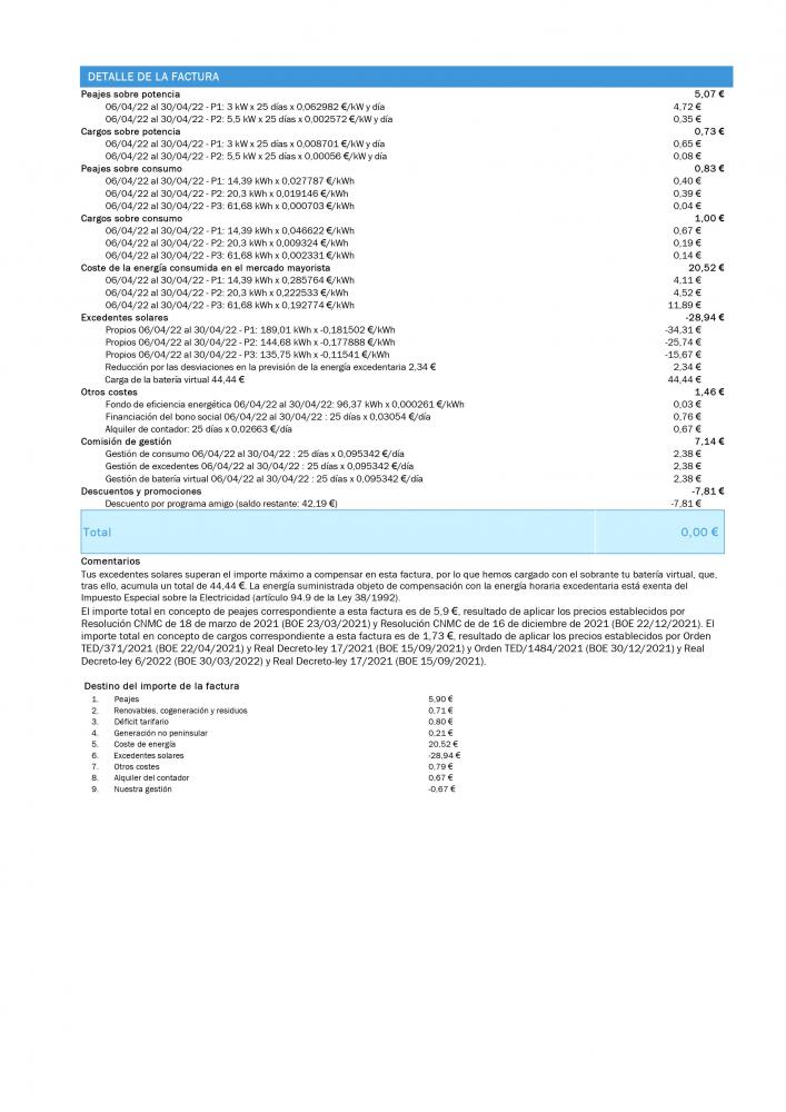

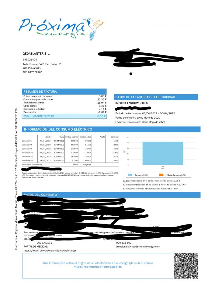

Aquí os pongo una factura de próxima energía, muy contento con ellos, yo tengo la instalación pensaba para la aerotermia, en verano tengo mucho excedente que hasta ahora estaba en cunenergia, (y lo regalaba todo) en verano mucho excedente y en invierno todo lo contrario por la aerotermia, ahora con próxima y la llamada batería virtual, todo a cambiado para mi, en verano lleno la batería virtual, para gastarla en invierno.
Para que esta compañía pueda interesar, tenemos que tener bastantes excedentes que nos sobren, ya que al tener unos fijos(en próxima son unos 10 euros al mes, mas un 7% de los excedentes), creo que con tener 3 veces mas de excedentes vertidos que de consumo de la red, sale a cuenta y podemos tener las "famosas" facturas 0 e incluso sobrara algo para meter a la batería.
El que no llegue a estos datos, es cuestión de echar números.
Ahora están saliendo unas cuantas comercializadoras con la llamada batería virtual y a cada una con sus gastos fijos, en mi opinión, hay que tener cuidado con estas compañías, cuando bajen los precios de la luz que ya veremos si es así, alguna cambiara los fijos que cobran y ya veremos.
A día de hoy próxima que es donde estoy(de otras no se), a mi si me sale a cuenta, ya que en verano lleno la batería y en invierno la vacío, el día que cambie esto, por cambio de condiciones de próxima, por cambio en los precios de la luz, pues me iré a otro sitio que me salgan las cuentas.
Cualquier dudas de cálculos para saber si os merece la compañía o cualquier otra duda, por privado os puedo echar una mano, el que tenga dudas si le conviene esta compañía o otras mas con batería virtual
Archivo adjunto 27552
Archivo adjunto 27553

Buenos días tool, yo estoy en próxima energía también desde Abril. Me ha sorprendido mucho la diferencia en precios energía P1P2P3 de tu factura respecto a la mía del mismo periodo. Mi factura está unos post más atrás. Comprueba y verás como a mí me cobran y me pagan la energía en con precios muy diferentes y menos atractivos. Y mi pregunta es: ¿Esta diferencia es solo achacable al precios por la hora de consumo o excelente? 🤔
