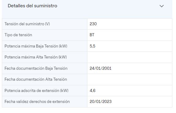

Mochuelo En tu suministros, ver detalles cup
si es esto, no aparece nada,Archivo adjunto 27554

Tool
Es que no se como poner captura de pantalla, hay mismo a mi al final me pone. Autoconsumo---si
Y en contrataciones me pone fecha de entrada de la solicitud y fecha de finalización del trámite.
Re: Mejor tarifa electrica con compensacion de excedentes
Mochuelo Es que no se como poner captura de pantalla, hay mismo a mi al final me pone. Autoconsumo---si
gracias, a mí no me aparece, todavía estará tramitándose o yo qué sé.
