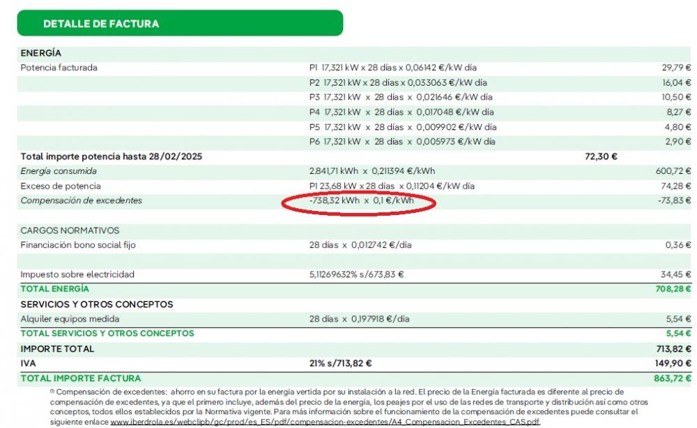

Quizá por el tipo de instalación estás "obligado" a tener suministro NO INTERRUMPIBLE y si amplias potencia de Red a esos 12-15kW no tengas mas remedio que seguir en 3.0.
Por si quieres comparar, te dejo por aquí un ejemplo de factura reciente de 3.0 en el Plan Estable de Iberdrola con excedentes a 10c€/kWh
Archivo adjunto 32545

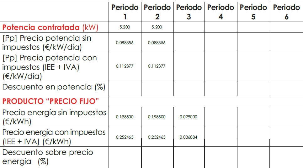

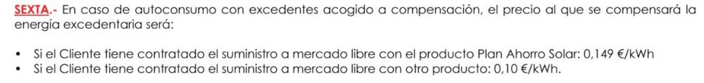

Bueno,
Al final me he tirado a la piscina con CHC contactando con una de las Delegaciones de mi provincia.
Trato telefónico inicial para solicitar información.
Confirmación del pago de excedentes a 10c€/kWh compatibles con el Plan VE.
A partir de ahí atención personal por whatsapp y envío de documentación por mail.
Archivo adjunto 32548
Archivo adjunto 32547

Bueno,
Archivo adjunto 32548 Archivo adjunto 32547
Yo me pasé a Naturgy hace unos días, pero si lo tuyo funciona, el mes que viene me paso, hasta que en otoño agote lo que acumule en la bateria.

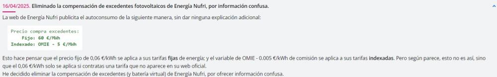

SERBANA
Me estoy planteando la tarifa TRIO OPAL. (Es la que sale con el código CN023)
Es la que mejor me sale en el simulador, a pesar del pago de excedentes a 6c€/kWh
Archivo adjunto 32540
Ojo a lo que nuestro querido simulador indica sobre Nufri.
Os puedo asegurar, que el Propietario se toma muy en serio los datos que aplica en esa fantástica herramienta.
Sin videos en youtube, sin pedir (1 €) por suscribirse y tampoco comisiona.
Archivo adjunto 32575
