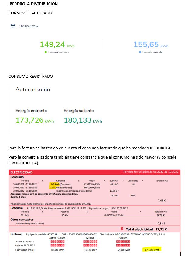

¿Esto es normal?
El consumo facturado y el consumo real no coincide. Pero tanto la distribuidora como la comercializadora tienen constancia de ello.
Archivo adjunto 28644

¿No será que en el consumo "real" no está aplicado el balance neto horario?

Seguramente es lo que dices.
No sabia lo del balance neto horario

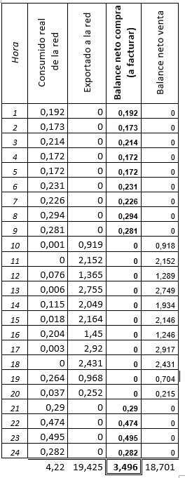

Buenos dias.
Para ver el balance neto horario puedes descargar el fichero CSV en la distribuidora y ahí aparece todo el tráfico de entrada y salida hora por hora.
Pongo como ejemplo un día en mi instalación
Archivo adjunto 28653

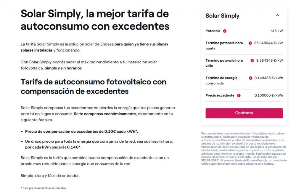

yo donde me pierdo es en la potencia
yo vi esta muy similar y es la que por ahora me parece que me conviene mas
Archivo adjunto 28708

es la misma tarifa que yo he planteado el termino potencia lo divides en 365 dias y salen los numero que yo he puesto
gracias
Yo no la veo mal ... esta muy ajustada .... para mi se trata de ahorrar lo maximo y si es de una forma estable siempre al mismo precio no me complico
es cierto que da coraje que te paguen tan poco por los excedentes pero............el chiringuito lo tienen asi montado
Re: Mejor tarifa electrica con compensacion de excedentes
si,. es mas o menos igual igual
yo actualmente tengo el Kw a 0.1987 menos un 25% al final de la factura
hice cuentas y sale practicamente igual donde estoy 0.19 menos 25% que con ese 0.14 sin descuento
asi que, a no ser que alguien de por aqui sepa algo mejor, al menos a mi, no me parece mala la oferta
