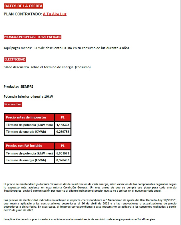

Factura todavía no tengo. Intentaré subir la oferta
Archivo adjunto 28359
Lo que es mas caro que en otras comercializadoras es el termino de potencia. Yo cogí esta porque ahora que llega el invierno la aerotermia me va a consumir bastante y apenas produciré excedentes para vender. En primavera ya hablaremos
