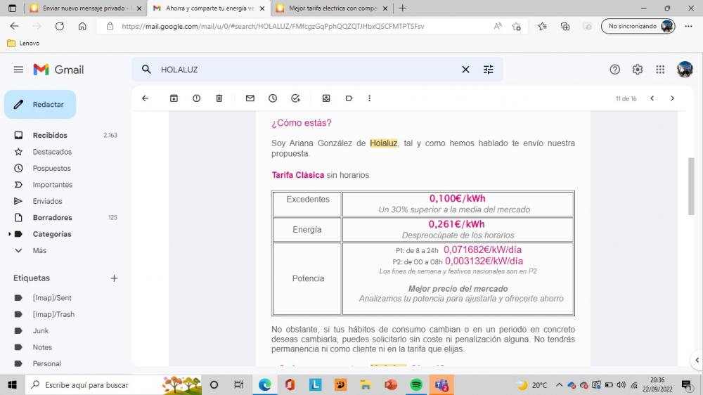

Me ha ofrecido holaluz pasarme a tarifa de compensación de excedentes a 0,26 € kwh y en ese precio está incluido el tope al
Gas. Actualmente a pesar de tener las placas no estaba compensando excedentes para no cambiar de contrato (tenía el kwh a 0,13) pero se me acaba esta semana y aunque el precio sea parecido con el tope al gas me compensará cambiar. Que opináis? Llegan meses que sin las placas tenía consumos de 800-1000kw por la aerotermia. Me recomendáis seguir sin verter o pasarme a holaluz?. Gracias!!!

Se te olvida indicar a que precio te pagarán los excedentes y si te compensan todo, potencia y energia.
Re: Mejor tarifa electrica con compensacion de excedentes
Los excedentes a 0,10. la potencia creo que no la compensan, solo la energía. Muchas gracias por tu respuesta, tengo dudas de que es lo mejor ahora mismo

Entonces si el tope al gas sigue por esos números, la opción de holaluz no es mala. 0,26 kWh y compensar a 0,10

hola, que ha sido por teléfono o email?
Por teléfono y la oferta me la mandaron por email

Solarluna Por teléfono y la oferta me la mandaron por email
puedes poner una captura sin los datos personales? así tenemos un testimonio gráfico porque por teléfono nos torean.

No tengo problema en ponerlo, pero no soy capaz de encontrar como adjuntar una captura de pantalla 🤷♂️🤷♂️

Creo que he conseguido adjuntarlo. Al final he decidido cambiarme a holaluz, principalmente porque ellos no cobran el tope al gas. Las condiciones son las que adjunto en la foto y me han dado una promoción de trae un amigo (máximo de 3) que quién quiera puede aprovecharse de los 30€, os lo dejo también en documento adjunto y quien quiera puede ponerse en contacto conmigo por mensaje.
Ya veremos si la decisión de cambio ha sido correcta o no, cuando llegue la primera factura la adjunto
Archivo adjunto 28319Archivo adjunto 28320
