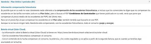

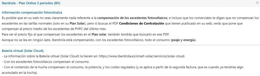

    Tampoco es que des muchos datos para poderte sugerir algo .......
    Que potencia tienes instalada en placas, que potencia tienes contratada, algún periodo en el que consumas mas ????
    El precio de los excedentes no lo es todo.
    En estos dos meses cuantos excedentes has generado??
    En cualquier caso, la compensación de otros términos que no sean de la energía la realizan con el saldo que tengas en el SolarCloud

    Tengo instalados inversor de 6. Potencia contratada tenía 3,45 pero me ha llegado como una factura como que me la suben. En el mes de septiembre he generado 844kw he consumido de ahí unos 126kw y me han sobrado de excedentes 718kw. Luego he consumido de la red 105kw
    Si pero me han guardado saldo en el solar cloud y no me han quitado los impuestos fijos de la factura solo del consumo. Yo quería que fuese como ostopus que así puedes conseguir factura 0
    Aaaa vale! Leyendo lo que me as puesto entonces ahora con el saldo que he generado este mes ya la siguiente factura si que me deberían de quitar las demás cosas de la factura no sólo el consumo no?

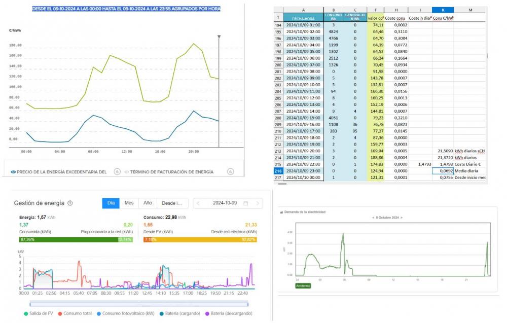

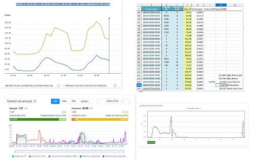

    Hoy he puesto en marcha mi calefacción por aerotermia. Corria el riesgo de que me echaran de casa si no lo hacia.
    He aprovechado los precios de esta madrugada que rondaban los 6,5 cts/kWh para hacerlo.
    Comentaré como exprimo la tarifa Flexi para lograr los mejores precios. Llevamos un par de días con una producción inferior al consumo. Ayer cargue las baterias en horario nocturno con un precio que rondaba los 5,5 cts/kWh, y con esta energia llegue al periodo de primeras horas de la tarde donde de nuevo volvi a cargarlas a un precio alrededor de 6,8 cts/kWh y con esto he llegado al nuevo periodo de precios bajos de esta madrugada, donde he puesto en marcha la aerotermia y la recarga de baterias. El consumo de ayer me ha salido a un precio un poco superior a 6 cts/kWh, quizas menos pues los cálculos estan hechos con precios PVPC y los precios con tarifas referenciadas a estos ultimamente han sido algo inferiores.
    Los precios de esta madrugada han sido un poco superiores a los de ayer rondando los 6,5 cts/ kWh que son los que se aplicaran a los kWh gastados en la aerotermia.
    Mañana cuando tenga los datos de la distribuidora comprobaré los costos (aproximados) de hoy y vere cuanto me ha costado mi primer día de calefacción.
    Mi calefacción es por suelo radiante por lo que no he realizado ninguna barbaridad calentando el suelo por la noche. Este calor se ha transmitido durante lo que llevamos del día al ambiente.
    Ya tengo los datos de la distribuidora y el resultado de ayer se refleja en esta imagen:
    He logrado un precio del suministro de ayer al precio del PVPC, seguramente Octopus me aplique el precio referenciado algo menor del orden de 1 centimo menos, a 6,92 cts/kWh, muy inferior al precio medio de mercado del día.
