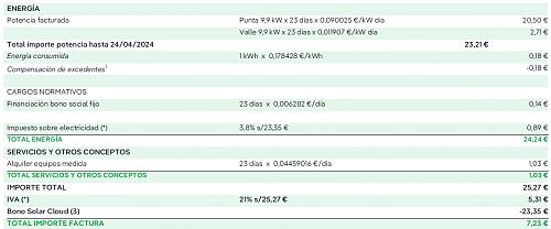

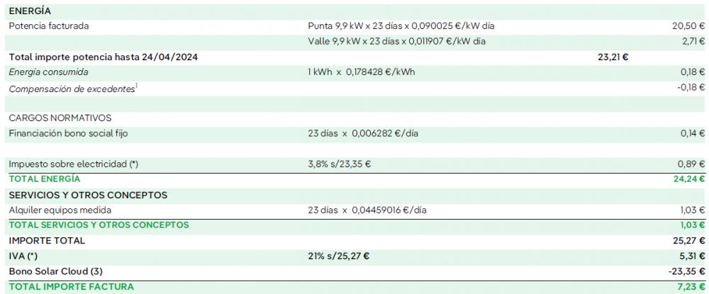

    Sí, en iberdrola no es posible llegar a factura cero. Lo que escribe @dinejarque de aplicar el saldo de la batería antes de calcular los impuestos y así bajar la base imponible sería fraude fiscal. En todos los programas de fidelidad como lo son las baterías virtuales o los Cheques Ahorro de Carrefour y parecido, el saldo acumulado se considera IVA incluido y tiene que descontarse después de calcular los impuestos sin bajar la base imponible. Así lo hacen todas. Sólo que Iberdrola no deja compensar ni el IEE ni IVA ni el alquiler de contador.
    Aunque fuera así como lo dice, no compensan el alquiler del contador, así que por lo menos habría que pagar ese más el IVA. Pero no es así. Es así como lo describí arriba. Aquí somos muchos que teníamos Iberdrola y podemos subir facturas si alguien no se lo cree.
    Los excedentes se utilizan desde principio para compensar el consumo y para cargar la batería virtual. Es la descarga de la batería virtual, lo que según Iberdrola tarda 60 días antes de empezar a aplicarse.
    Estas dos medidas, más lo de que el saldo cargado no se puede utilizar antes de pasar un mes, sirven entre otro para atar al cliente. Así la batería está casi siempre cargada y el cliente no tiene ganas de cambiar pensando que perderá algo. A la vez aunque haya saldo en la batería virtual, el cliente sigue pagando a Iberdrola.
    Tenemos:
    - Potencia: 23,21€
    - Energía: 0,00€
    - Cargos normativos (costes regulados): Financiación bono social: 0,14€
    - IEE: 0,89€
    - Servicios y otros conceptos: Alquiler contador: 1,03€
    - IVA: 5,31€
    Total: 30,58€
    Del total descuentan por tener el saldo en el Solar Cloud exactamente lo que dicen:
    1. Energía: 0,00€
    2. Potencia 23,21€
    3. Costes regulados (Financiación bono social): 0,14€
    Total: 23,35€
    Queda para pagar: 30,58€ - 23,35€ = 7,23€ lo que corresponde a la suma de IEE, alquiler de contador e IVA.
    Exactamente así como está explicado en la descripción de Solar Cloud de Iberdrola.

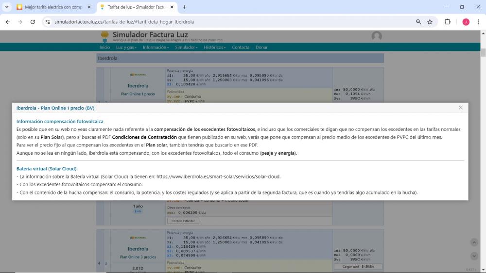

    chicos, tengo Iberdrola plan Online pero estoy pagando a 0,17€ y me pagan los excedentes a 0,11 con el iva, estoy viendo que ahora las tarifas del plan han mejorado pero no veo por ninguna parte a cuanto te pagarían los excedentes con la actualización?
    no se si sería posible que me actualicen las condiciones a las nuevas, pero me da cosa que hayan "capado" lo de la BV en las tarifas Online
  13. #3213
    nov 2022
    Alicante
    333
    Excedentes a 8c€
    Supongo sabes que además de contratar, luego tienes que llamar para activar BV y excedentes a precio fijo
Nombre: plan online.jpg
Visitas: 177
Tamaño: 64,1 KB
    Imagino que al hacer eso lo que tengas acumulado en la BV lo pierdes hasta que la actives de nuevo, creo que ahora que tengo excedentes ya acumulados no me merezca la pena y tocará esperar al invierno a hacer cambio
