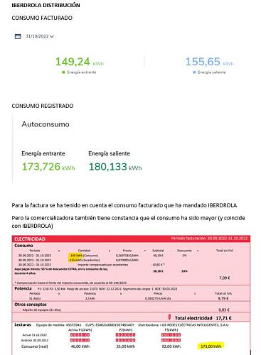

    ¿Esto es normal?
    El consumo facturado y el consumo real no coincide. Pero tanto la distribuidora como la comercializadora tienen constancia de ello.

    ¿No será que en el consumo "real" no está aplicado el balance neto horario?

    Seguramente es lo que dices.
    No sabia lo del balance neto horario

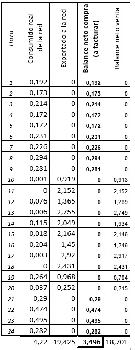

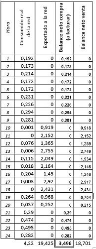

    Buenos dias.
    Para ver el balance neto horario puedes descargar el fichero CSV en la distribuidora y ahí aparece todo el tráfico de entrada y salida hora por hora.
    Pongo como ejemplo un día en mi instalación
    Mejor tarifa electrica con compensacion de excedentes-balance-neto-horario.jpg

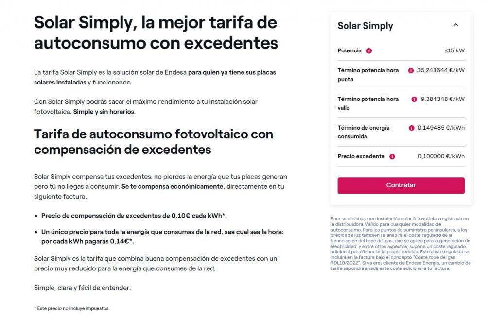

    Hola me acaban legalizar intalacion y mi comercializadora es IBERDROLA
    Un martirio para que descuelguen telefono
    mi pregunta es que he visto ENDESA SOLAR SIMPLY 0.149485 ENERGIA TODAS LAS HORAS
    cierto que potencia 0.096572 punta y 0.025711 en valle es carillo
    los excedentes pagan a 0,10
    entiendo que no esta mal mis placas son 7 y mi instalacion es 3.600 y no esta sobredimensionada
    Alguien me da sugerencias u opinion?
    mil gracias

    yo donde me pierdo es en la potencia
    yo vi esta muy similar y es la que por ahora me parece que me conviene mas

    es la misma tarifa que yo he planteado el termino potencia lo divides en 365 dias y salen los numero que yo he puesto
    gracias
    Yo no la veo mal ... esta muy ajustada .... para mi se trata de ahorrar lo maximo y si es de una forma estable siempre al mismo precio no me complico
    es cierto que da coraje que te paguen tan poco por los excedentes pero............el chiringuito lo tienen asi montado
  22. #1972
    oct 2022
    133
    si,. es mas o menos igual igual
    yo actualmente tengo el Kw a 0.1987 menos un 25% al final de la factura
    hice cuentas y sale practicamente igual donde estoy 0.19 menos 25% que con ese 0.14 sin descuento
    asi que, a no ser que alguien de por aqui sepa algo mejor, al menos a mi, no me parece mala la oferta

    De las grandes comercializadoras es la que mejor se ajusta a mi consumo, penaliza algo el valor tan alto de la potencia. Pero estoy haciendo simulaciones y ahora mismo me sale mejor el PVPC con pago de excedentes tb a PVPC. El precio de la potencia en la tarifa regulada es el mínimo, 26 €kW/año en punta e irrisorio en llano.
    Recordad que solo compensa únicamente el consumo, si tienes más excedentes mejor otra tarifa que compense otros cargos.
