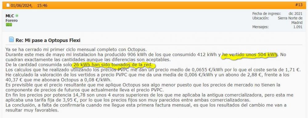

    Corroboro lo dicho sobre I-DE distribuidora. Normalmente los ficheros de consumo diario estan disponibles al día siguiente en ocasiones antes de las 8 de la mañana, casi siempre antes del mediodia y solo excepcionalmente al día siguiente, El fichero que proporciona no tiene las compensaciones horarias y esas las hace la hoja de calculo en la que yo pego la hoja proporcionada.
    El fichero de facturación lo proporcionan con el retraso de algunos dias, acabo de comprobar que tengo, estamos a 5 de junio, el del mes de mayo. Este tiene dos hojas y en la segunda se encuentran los consumos y vertidos con las compensaciones horarias realizadas que son los necesarios para la facturación. Acabo de comprobar que esos datos coinciden al watio (26,118 kWh consumidos, 504,610 kWh vertidos) con los que mi hoja ha calculado con los archivos diarios, sin las compesaciones. Supongo que si me lo han puesto accesible para mi tambien se lo habran mandado a Octopus y en los proximos dias me enviaran mi primera factura mensual de 0 €.

    Yo he cerrado los calculos de la factura de mi Flexi de mayo y me ha salido una media conjunta del consumo de 0,0655.
    Bien es cierto que solo me han facturado procedente de la red 26 kWh de los 412 que he consumido. Logicamente en los días que he tenido que consumir por excasez de producción, gracias a un uso adecuado de las baterias he evitado los consumos en horas de altos precios.
