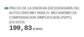

    Según web la media de febrero es de 0.1998 €/kwh
    Nombre:  Captura.JPG
Visitas: 1180
Tamaño: 17,1 KB

    Ese es un valor aritmético que no tiene mucha utilidad. Hay que calcular lo entregado en cada hora y multiplicarlo por el precio para esa hora, sumado sabras el total de tus excedentes en € y podrás saber el valor medio que te sale en ese mes.
    Hombre, para el bolsillo no tiene mucha utilidad.
    Es como cuando dan el precio medio diario del kw/h. Te dicen que la media es 0.30 kw/h pero el mayor consumo es cuando está el precio a 0.50 kw/h. Por lo tanto si haces tus cuentas de lo que te ha costado ese dia, te sale a 0.40 kw/h
