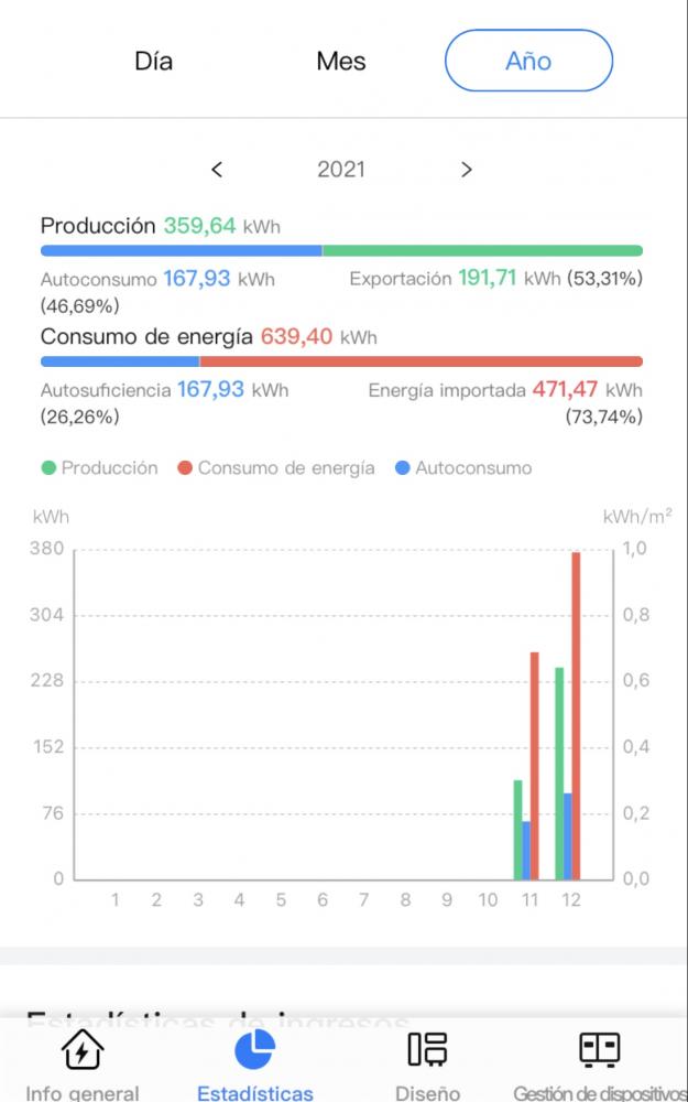

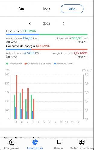

    Como dice caper, hay que hacer números, yo tengo una instalación de 8 placas de 450 (3600 KWh max teóricos) desde octubre y como se puede ver en las gráficas, solo este mes empiezo a producir más que consumir, y sigue sin ser suficiente para poner a 0 la parte variable y “regalar” kw y eso que pago un fijo por KWH mucho menor que el PVPC, por lo que en el caso de estar en Próxima estaría mucho más lejos no solo de que la batería me compense sino simplemente de pagar menos que ahora.
    Mejor tarifa electrica con compensacion de excedentes-cbf6ea3d-2cfe-4048-93ed-115f68111ff2.jpgMejor tarifa electrica con compensacion de excedentes-14a55d35-90cd-42d8-801f-3a8afbf88822.jpg
    De momento son 6 meses que no me sale a cuenta, es posible que mayo la cosa este ya mas o menos ahi, ahi y seguro que en junio sería mejor la factura con Próxima, junio, julio, agosto y septiembre, octubre volvería a estar ahí, ahí. ¿Compensarán esos 4 meses en positivo los 6 en negativo? Sinceramente me cansé de hacer números XD (las variables son muchas) y mejor ir comprobando con datos reales.
    Yo ya calcule, que si en vez de 8 placas, tuviera 12, este mes podría ya estar guardando € en la hucha, pero también calcule que el ahorro podría llegar a ser 4€ al mes mas lo que “guarde”, la verdad dudo que en mi caso me valga, se me va a unos 6 años la amortización de la inversión extra y eso haciendo números con los precios de hoy, que lo lógico es que bajen algo con lo que la amortización se irá más lejos.
    Si ya tienes una instalación sobredimensionada (por lo que sea), es una buena forma de recuperar al menos parte de la “sobreinversión” pero invertir de cero pensando en esa venta de excedentes me parece un error financiero. Pero ojo, que todo esto es sobre mi uso e instalación, que cada caso es diferente y no es lo mismo si uno se monta la instalación que si te la montan, por ejemplo.
