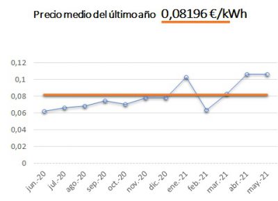

    Tanto Jorge Morales en la tele y luego tienen la web totalmente desactualizada y engañosa a 100%, y si no mira la gráfica que tienen para menos de 10kwh
    Nombre:  202106-menos-de-10-400x290.jpg
Visitas: 1453
Tamaño: 13,9 KB

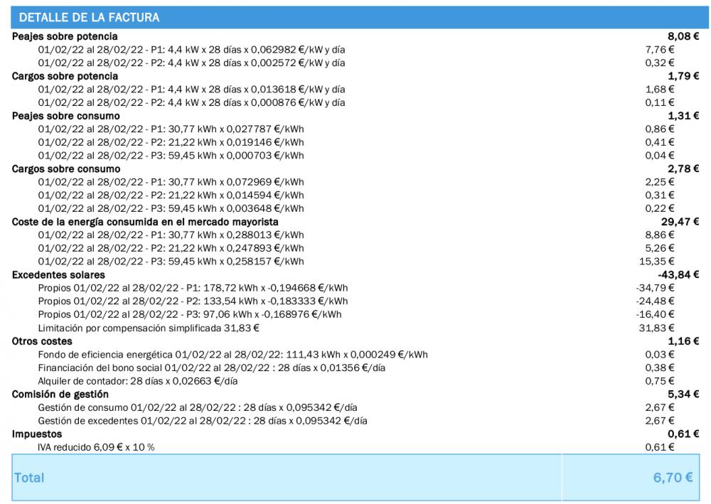

    Mejor tarifa electrica con compensacion de excedentes-captura-pantalla-2022-03-24-21-38-52.jpg
    Esta es mi factura de febrero con Próxima Energía. Ese mes consumí 295,14 kWh de mis placas, 146,91 kWh de la red e inyecté 311,45 kWh.

    Gracias. ¿Podrías aclararme dos cosas?
    - Que es la limitación por compensación simplificada?
    - ¿Los costes de consumo se corresponden con los PVPC del momento? Es que no entiendo que quiere decir INDEXADOS
    Gracias de nuevo

    Cita Iniciado por maliayo28 Ver mensaje
    Gracias de nuevo
    La limitación por compensación es la parte de tus excedentes que no se pueden compensar.
    Es decir, sólo te compensan tu consumo.
    Si tienes de consumo un importe de 20€ y tu importe de excedentes es de 25€, pues entonces el límite de compensación es la resta de 25€-20€= 5€, esos 5€ de excedentes lo pierdes.
    En el consumo no entra los cargos y peajes.
    Puede que haya alguna comercializadora que sí lo incluya.
    Enviado desde Tapatalk
    Inversor híbrido Goodwe GW5048-EM + Pylontech 2,4 48 V +12 placas de 72 células + estructura SUNFER KH915 con varillas (coplanar) + 8 Tigo + vatímetro.

    Cita Iniciado por Pacorapu Ver mensaje
    Claro, es lo que no me cuadra. En la factura que muestra daniel999, su consumo de red es 32,25 euros (29,47+2,78); sin embargo le descuentan una cantidad mayor (43,84), aunque realmente inyectó 75,67 euros, pero le restan 31,83 en concepto de "limitación por compensación simplificada" que no sé de donde sale.
    ¿Sabéis de alguna otra comercializadora que lo haga así?. Por lo que he visto hasta ahora, el resto, como máximo, te restarían los 32,25 de tu consumo y listo.

    Cita Iniciado por daniel999 Ver mensaje
Nombre: Captura de pantalla de 2022-03-24 21-38-52.jpg
Visitas: 427
Tamaño: 110,5 KB
    Hola, perdona que te pregunte una cosilla, según entiendo, en tu factura, te compensan o te abonan, 43,84 euros por tus excedentes, y comentas que has tenido unos excedentes de: 311,45, kWh, según mis cuentas, te abonan los excedentes a 0,14 céntimos. (43,84 euros/311,45 kWh=0,140centimos).
    Es a sin?, estoy en lo cierto?. Tenia entendido, por un amigo, que los excedentes lo abonaba, próxima energía, a 0,30 céntimos.
    No se, si mi amigo esta equivocado, tal vez yo, o hay algún tipo de error en tu factura.
    Un saludo y gracias
    Un saludo y gracias.
  12. #612
    solarfan está desconectado Forero
    abr 2015
    Toledo
    180
    Le descuentan todo menos el alquiler del contador y las comisiones de gestion…y el iva claro

    Cita Iniciado por virser Ver mensaje
    Un saludo y gracias
    Le descuentan en función del tramo horario en el que inyectó. Está especificado en el apartado Excedentes solares. Lo que yo no se como se calcula es esa limitacion por compensación simplificada
Visitas: 427
Tamaño: 110,5 KB
    Es una burrada de excedentes para el consumo que tienes, ¿no? ¿Qué tienes instalado?

    Cita Iniciado por solarfan Ver mensaje
Visitas: 427
Tamaño: 110,5 KB
    ¿que compañia es?
    ¿que potencia tienes en placas? Me interesa por los excedentes para el coche electrico.
    ¿Y porque te dan excedentes en P3 que se supone que es por la noche? ¿Tienes baterias y vuelcas por la noche?
    Gracias!!!
