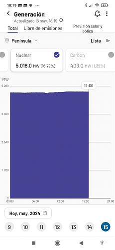

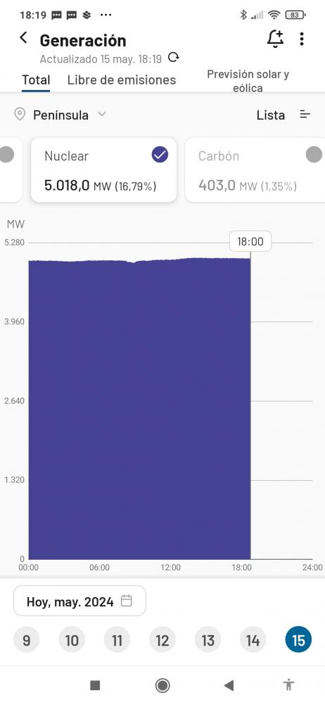

    Cita Iniciado por pimyo Ver mensaje
    La capacidad de las centrales nucleares en España es algo más de 7.000 MW. Ya en tu captura están produciendo sólo 70% (4.989 MW). Mañana estarán casi todo el día en unos 2.500 MW:
    https://www.omie.es/es/market-result...05-15&system=1
    Son mas de las 18:00 del 15/05/24 o sea ya estamos en el día para el que indicas la previsión.
    Pues aqui tienes el resultado de la situación en el día que citas, a falta de menos de 6 horas para terminar el día:
    Mejor tarifa electrica con compensacion de excedentes-screenshot_2024-05-15-18-19-59-621_es.asseco.ree.jpg
    pues como puedes observar el resultado de la previsión no es que sea muy exacto.
    Practicamente la producción de energia de origen nuclear no se ha movido y esto es lo habitual.
    Las plantas nucleares por sus caracteristicas y los protocolos que deben seguir para su manejo, van " a piñon fijo" y salvo por razones de mantenimiento o de fuerza mayor no suelen realizar cambios de potencia y los que realizan para ajustes de consumos se hacen con visión a largo plazo para hacer el menor numero de maniobras posibles. Los cambios para ajustes de consumo lo normal es que lo hagan las de gas y las hidraulicas que son las más facilmente manejables y llegado el caso parece que se utiliza la parada de eolicas si no pueden realizarse los ajustes con las anteriores. Creo que los precios que ofertan en las subastas estan planificados para que tengan este efecto.
    En cuanto a que las nucleares esten trabajando al 70% de su potencia instalada es algo normal, las instalaciones no se diseñan para trabajar a su potencia máxima y por otro lado es normal que se planifiquen las labores de mantenimiento a nivel general para que sus consecuencias no originen una caida total de la producción general, si no parcial, no simultaneando, cuando ello es posible, estas actuaciones.
    Por el contrario si he leido que las nuevas plantas nucleares modulares si cuentan con facilidades para ajustar su potencia, con muchos menos problemas que tienen las antiguas. Editado: Pero en España no tenemos de esas
Nombre: Screenshot_2024-05-15-18-19-59-621_es.asseco.ree.jpg
Visitas: 36
Tamaño: 33,2 KB
    Si miras el día 14 de diciembre de 2023, verás que estaban generando la mayoría del día a 7078 MW. Esa es su potencia normal cuando están trabajando normalmente. Bueno, estos días parece que Trillo y Vandellos están apagadas totalmente. Y se nota un montón por la noche cuando tienen que ayudar las de gas con más de 700 MW y, además, hay que importar unos 1.100 MW.
    Aquí los datos para marzo 2024:
    https://www.revistanuclear.es/datos-...-marzo-2024-2/
    Si el "Factor de operación" es menor de 100% significa que la central estaba parada y desconectada durante un tiempo, no produciendo nada. Por ejemplo, Almaraz I y Cofrentes estaban paradas durante unas semanas por exceso de producción eólica.
    Si el "Factor de carga o utilización" es menor del "Factor de operación", significa que la central disminuyó su potencia. Por ejemplo, Trillo estuvo conectada todo el tiempo (100%), pero sólo produjo unos 61% de lo que produce cuando está a su potencia normal. Está claro que Trillo tiene la posibilidad de modular la potencia bastante. Para comparar los datos de enero cuando todas las siete trabajaron a su plena potencia (Vandellós y Cofrentes tenían unas paradas automáticas no previstas cortas):
    https://www.revistanuclear.es/datos-...-enero-2024-2/

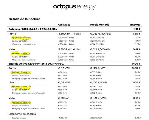

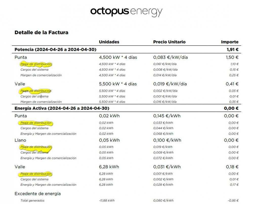

  21. #3121
    MLC
    MLC está en línea Forero
    dic 2021
    Sierra Norte de Madrid
    1.440
    Cita Iniciado por carlosfolder Ver mensaje
    Sabéis si las tarifas de consumo de octopus incluyen peaje?.
    Por ejemplo veo una tarifa por 0.102 euros/kwh y la compensacion a 0.08 euros/kwh.
    Los 0.102 incluyen peaje o luego eso se cobra aparte?
    Yo me he pasado a Octopus en los últimos dias del mes pasado y me han enviado una factura por cuatro dias:
    Puedes ver como en todas las tarifas ya estan incluidos los peajes.
    En mi caso es la tarifa flexi con precios variables que es la que me resulta mas interesante para mi instalación y consumos:
    Aqui lo explico:
    https://www.solarweb.net/forosolar/f...pus-flexi.html
    https://www.solarweb.net/forosolar/f...ifa-flexi.html
