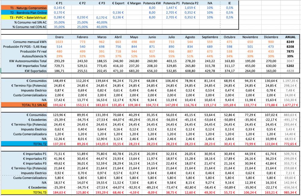

    Hola. Yo llevo con la instalación de 5,4KWp desde enero. La generación ha sido buena y más o menos he conseguido la previsión del PVGIS. Contento con la instalación, aunque sin noticias de las subvenciones todavia.
    Sobre las tarifas, hoy he vuelto a actualizar mis cálculos, pero sigue siendo la opción más rentable para mi (y con diferencia) Iberdrola Online. Energía a 0,169 y excedentes a precio PVPC. Tienes que tener muuuuchos excedentes (pero muchos) para que te salgan mejor las opciones de batería virtual que hay ahora mismo, o que bajen mucho más los precios de luz regulados, lo que dudo ahora en invierno.
    Si a alguien le interesan los cálculos se los paso.

    Cita Iniciado por stmfv Ver mensaje
    Me gustaría pegarles un vistazo, estoy también a la espera de estar legalizado para ver posibles cambios de contrato. Ahora estoy en curenergia, reguladisimo y pagando tarifa gas desde el primer día de la estafa

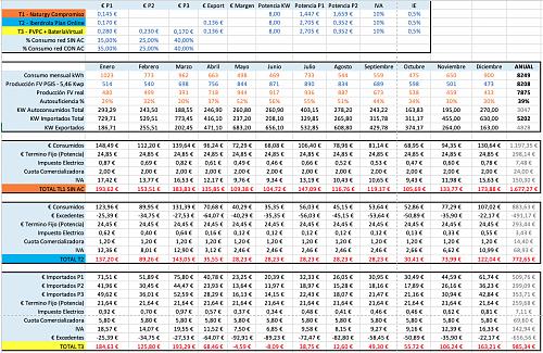

    Claro, el tema depende de varios factores, entre ellos la potencia que tenga cada uno, consumos, y sobre todo los precios regulados y cuantos excedentes tengas. Pero en mi caso, que ya considero que tengo bastantes excedentes en los meses de mas sol, sigue siendo bastante mejor la tarifa iberdrola online. Os dejo aquí mis cálculos, para datos reales durante un año, que es lo que hay que extrapolar.
    Comparo tres tarifas:
    1. Naturgy Compromiso (sin Autoconsumo)
    2. Iberdrola Plan Online
    2. Tarifa a precio PVCP + Batería Virtual ( he usado la de Próxima, que por lo que he visto es la que menos comisiones de gestión cobra).
    Los precios PVPC son complicados de calcular a un año, pero he puesto algo que entiendo que tiene sentido, y he sido optimista. Espero que os sea de ayuda.
